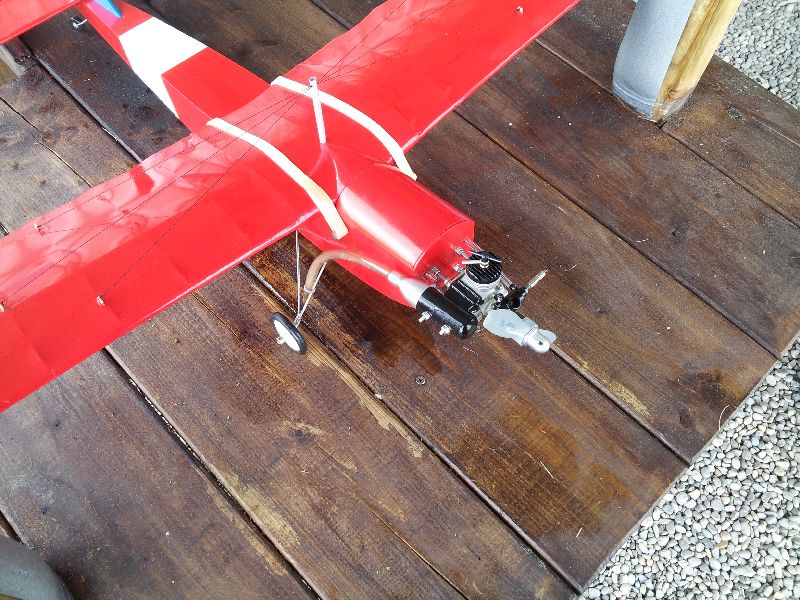

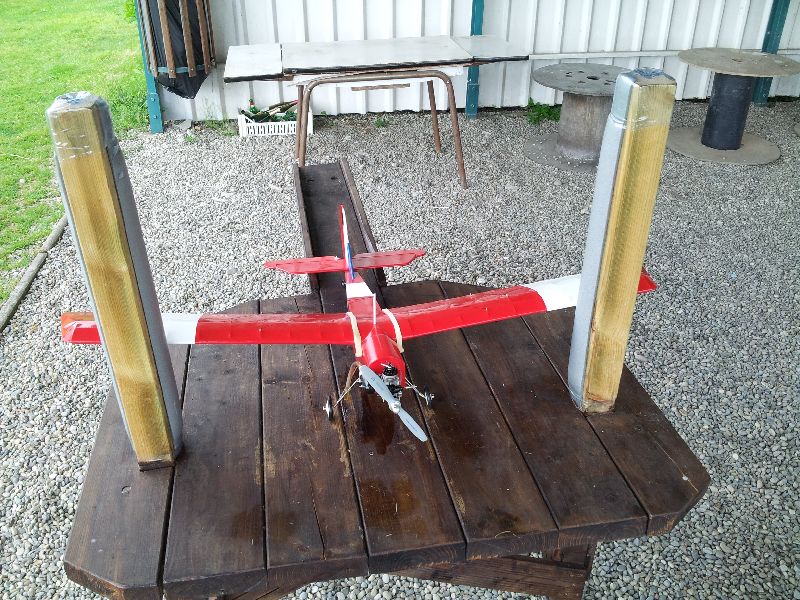

Bon, le mini-baron vole (enfin dirons certains :oops: )
Mais, il y a un soucis, le vol est vraiment piteux. Bon il est clair qu'il y a beaucoup de vent, mais regardez cette vidéo :
http://youtu.be/GmHqzMcF-CQ
Le début du vol est scabreux car après le lancé j'ai cherché le manche de droite un long moment... A 48 secondes, on voit clairement un décrochage, vent arrière, alors que j'étais plein pot. Pareil à une minute. Le truc bizarre c'est que l'avion vole mieux quand les gaz sont réduits, voir le moteur coupé... Plein pot j'ai l'impression que ça grimpe sans vitesse.
Hypothèses :
* centrage trop arrière : je suis conforme au plan à 25 % de la corde (très avant donc)
* vé longitudinal trop fort : ça plane bien pourtant et même en trimant à piquer c'est pas beaucoup mieux
* moteur anémique : il prend pourtant 13000 tours/minutes au sol avec son hélice 7*3 Graupner...
* manque de piqueur au moteur : il y a 5° de construction.
* hélice pas adaptée : manque de pas et fait effet de frein ? (essayer avec une 7*4 ?)
Merci de votre aide, je penche pour la dernière hypothèse, étant donné que moteur coupé ou au ralenti ça vole mieux...
PS : le vol c'est terminé dans les herbes hautes à coté de la piste... pas de casse heureusement. Le second vol n'a pas eu lieu j'ai calé au décollage dans l'herbe (mauvais taxiage).
PS2 : le moteur ratatouille un peu. Au sol c'était meilleur. L'adéquation entre pointeau et contre piston est pas évidente à trouver. Ça ne réagit pas comme un glow, des fois en ouvrant le pointeau on trouve la pointe des fois en le fermant, en fonction de la position du contre-piston :? Contre piston qu'on est obligé de dérégler à chaque démarrage pour donner de la compression à froid justement...

A mon humble avis et a la vue de ta vidéo bien que le mini baron fait vraiment petit je dirais CENTRAGE ARRIÈRE
mais il a volé :!: :!:
avec un centrage arr il a tendance a monter plein gaz également :roll:
un peu de plomb a l'avant et ça devrait le faire
Re: Mini-baron
tu as beaucoup trop de piqueur enleve tout met à 0 ( stab à 0 aile à +1 et moteur à 0
+ un centrage à 25/28% et tu piloteras un avion

Bon j'ai vérifié le centrage et effectivement je suis un chouilla arrière. Le centrage se situe 8 mm derrière les indications du plan (réservoir vide). Je vais avancer ça pour tester (en gros le plan donne 28 % et je suis à 33 %). Je suis d'habitude plutôt sur des valeurs de 30-35 sur mes modèles.
Pour le piqueur, il est notoire de constater que beaucoup de plans de demi-A ont des valeurs importantes à ce niveau là. Je me demande si ce n'est pas lié aux Cox utilisés à l'époque qui tournaient plein pot, pour éviter de piloter avec la profondeur au taquet.
Le calage, c'est celui du plan, donc stab à 0 et intrados de l'aile posé à plat ce qui donne une valeur de l'ordre de 3° (profil genre clark Y plat sur une grande partie de l'intrados)
On va déjà tester le centrage, et ensuite on affinera le piqueur. Ça attendra mon retour de vacances fin du mois :mrgreen:.

Bon, Mig3 et Jacky, vous aviez raison, c'était bien un problème de centrage.
Maintenant, j'ai un autre soucis, hier en démarrant avec le démarreur demi-A d'Armand, j'ai vrillé la bielle du MP-Jet ... :(
Reste plus qu'à en commander une autre. Forcément Topmodel n'a pas ça en stock. En espérant que le maneton du vilbrequin n'aie pas pris un coup lui aussi.
PS : le moteur à quand même fait deux vols sans caler avec une bielle tordue :shock:
