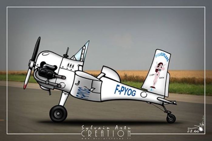

Le sujet est d'une esthétique originale à mon avis... Dans le même genre propulsé par du vw il y a aussi le druine turbulent.
Hâte d'entendre pétarader ce moulin. Ça commence à monter en cylindrée et en cylindres au spmc :P. La catégorie b nous tends les bras ! Bon je retourne terminer mon biplan de 50 cm :lol:
Re: Pojet ou déja un peu plus ???
c'est vrai une esthétique discutable :?: :?: mais faut faire un peu dans l'originalité.' et surtout dans la simplicité ;)
Pour l'entoilage il me reste quelques rouleaux de papier peint qui trainent
allez une vue plus sérieuse de l'engin
Oui, vraiment très............original!!! :shock: :shock: :shock:
