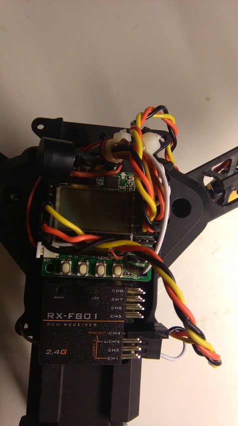

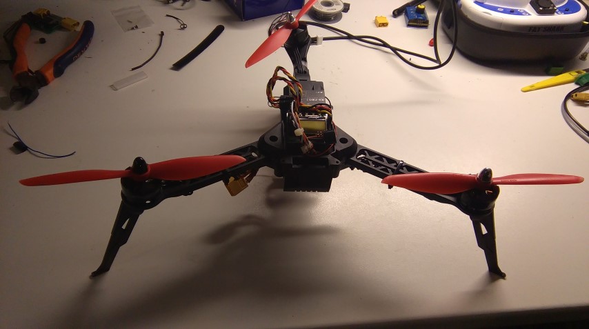

Salut,
Voici des photos de mon dernier tricoptère qui sort de l'atelier pour la saison 2016
Le récepteur est relié en CPPM à la carte de contrôle avec un unique câble, ce qui simplifie le montage et fait gagner du poids ! C'est également beaucoup plus propre !

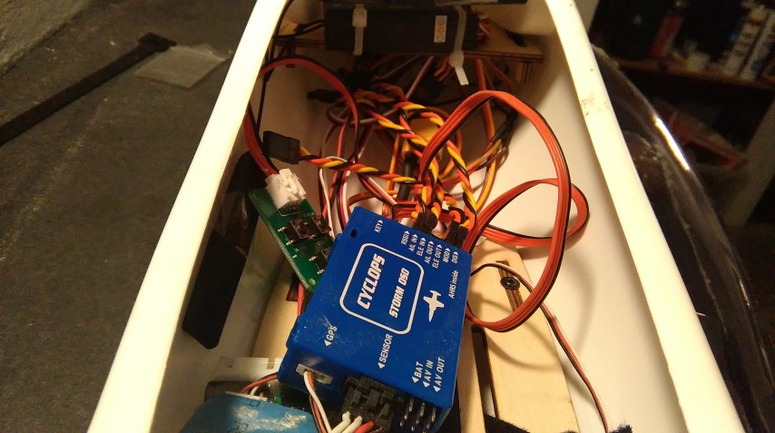

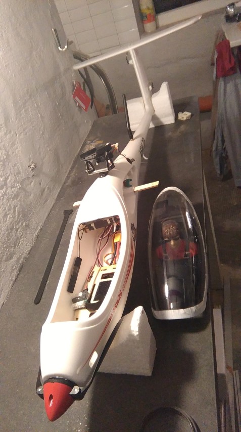

Par comparaison, voici l'un des mes autres projet en finalisation pour 2016 ; un ASW 28 FPV..
Sur celui-ci, le module de contrôle (Cyclops Storm, en bleu) n'est pas compatible CPPM, et voyez par vous même la soupe de câbles
Pour ceux que ca interesse, le CYCLOPS STORM est un autopilote qui intègre un OSD [On Screen Display = soit un affichage des paramètres de vol en surimpression sur le flux vidéo transmis]
L'autopilote intégré permet de conserver un cap en vol et apporte une sécurité importante avec la fonction RTH [Return To Home], soit une prise de commande automatique du planeur afin de le ramener automatiquement au point de décollage, à la demande du pilote ou en cas de perte de commande.

Je reconnais le Rx F 801 que je possède aussi !
Concernant le câblage, dans ton cas précis, je ne vois pas de grande différence entre les 3 câbles qui partent de ton boîtier vers les contrôleurs par rapport à un départ direct depuis le RX, le Rx et le boitier étant accolés.

Re: Récepteurs Orange w/CPPM et SBUS
Les câbles à droite sont les 'sorties ' du contrôleur de vol, et vont vers les 3esc ainsi que vers le servo de la queue.
A gauche ce sont les entrées du récepteur, et il n'y a qu'un cable qui transporte le signal des voies 1 à 5 du récepteur vers le contrôleur de vol.
