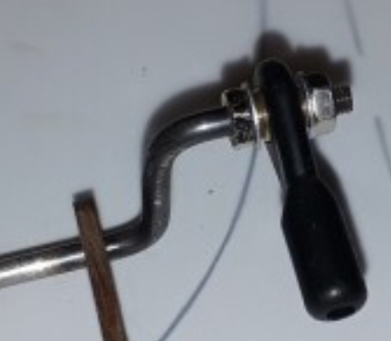

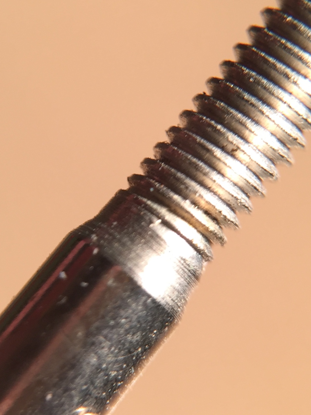

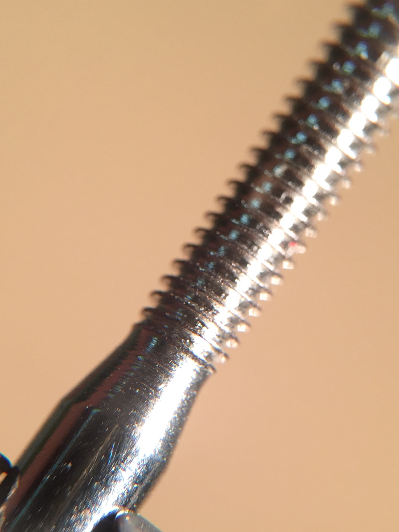

Deux photos:
mes chapes M3 filetage à l'outil de coupe, on voit les traces de l'outil de coupe en sortie de filet, les fibres sont coupées = amorce de rupture !!
et une chape M2,5 au roulage, là on peut voir que la fin du filet est bien plus homogène et sans rupture de fibres puisqu'elles sont écrouies.
C'est celle-ci qu'il FAUT UTILISER.
Facile à comprendre...non.

Re: Gros projet DC3
François,
Sans vouloir trop m'investir dans ton projet il y quand même une chose qui m'interpelle sur ton chef d'œuvre de pliage de la tringle de commande des volets de profondeur.
Ne peux-tu pas faire plus simple, en laissant de coté le dernier pliage juste avant le filetage qui part à l'horizontale ? tout simplement en mettant le filetage à la verticale, et tu pourras alors même règler la hauteur de la chape à boule par rapport à l'axe de rotation de la gouverne et ainsi avoir LA même côte des deux cotés et du coup le même débattement des deux gouvernes de profondeurs ?
Bien-sûr la construction de la cellule devra permettre cette modification...
Bernard
François,
Bernard
Re: Gros projet DC3
C'est complètement juste ce que dis, je vais refaire ce système de la façon la plus simple possible sur la base de ton idée, merci encore pour tes éclaircissements j'en ai appris sur les filetages aujourd'hui.Bibi a écrit :...

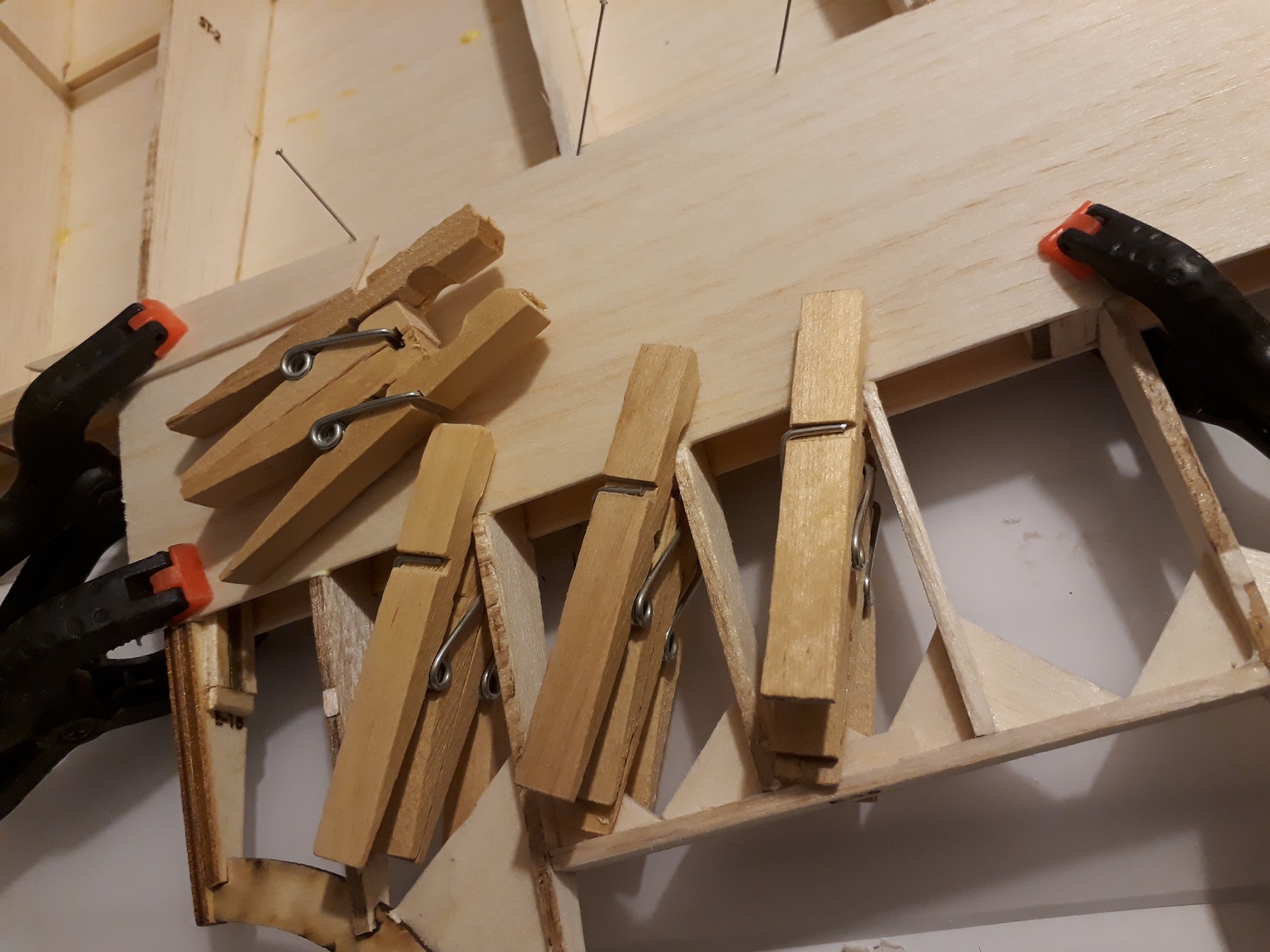

Tiens voilà un truc que je ne connaissais pas la pince double pince à linge, pleins d'avantages : ça pince pas fort donc pas de marques sur le balsa, facile à fabriquer, utilisable sur de grosses épaisseurs, et pas cher...

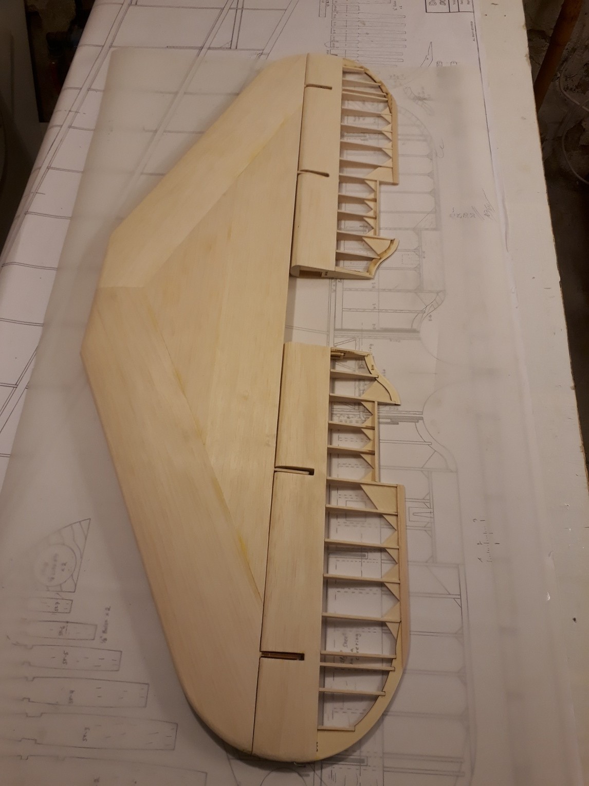

Re: Gros projet DC3

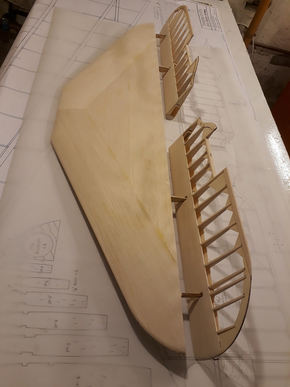

voilà, construction de la profondeur terminé,
notez que j'ai prévu suffisamment de débattements pour le torque roll à -2cm au-dessus de la piste si en plus elle fait maintenant 100 m alors autant se faire plaisir!
Re: Gros projet DC3
Un peu trop de debattement a mon goût mais joli travail, le kit a l'air bien fait

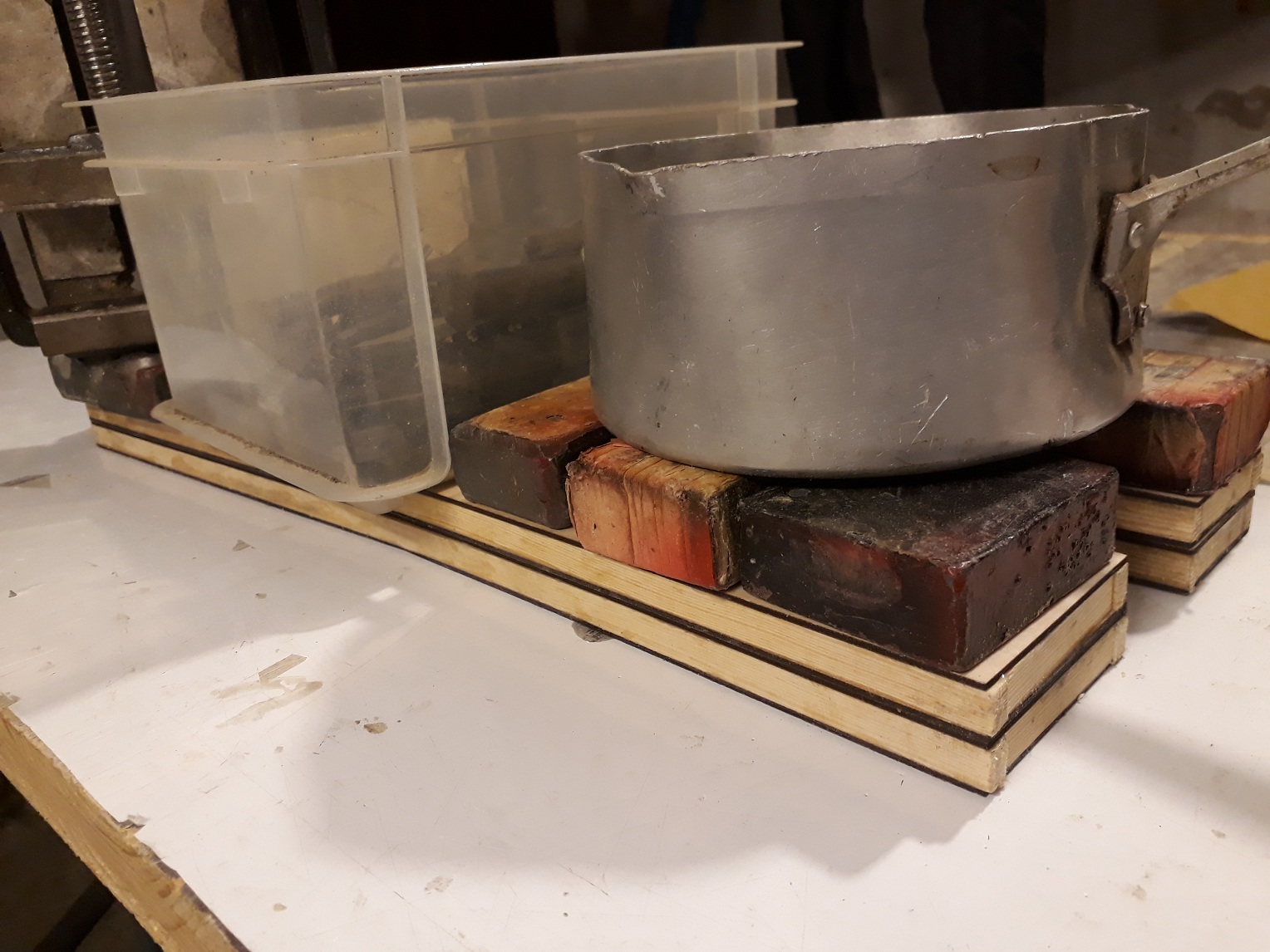

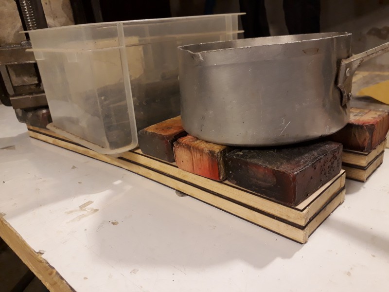

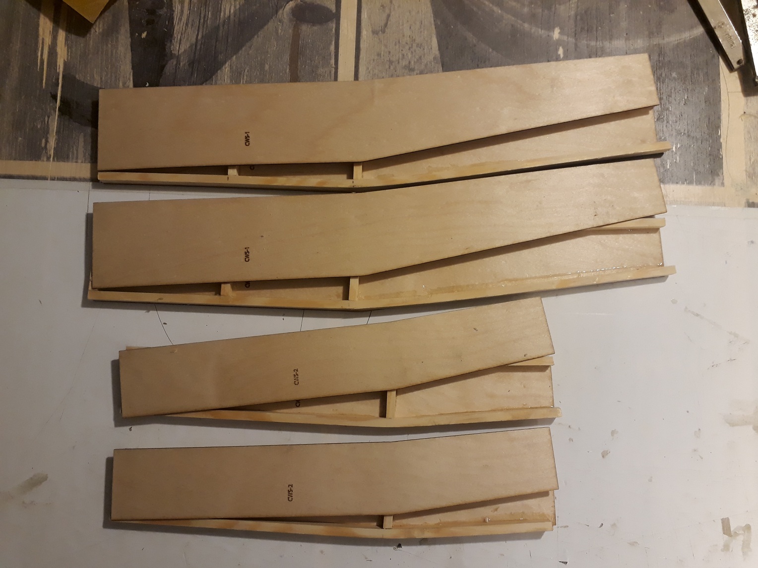

Fabrication de 4 clés d'ailes, avec séances de torture pour les baguettes de pins qui servent d'ossatures collées entre deux plaques de ctp aviation.
Re: Gros projet DC3
Comment as tu cintré les baguettes de pins?
Re: Gros projet DC3
danhz a écrit :Comment as tu cintré les baguettes de pins?
Dernière modification par François le 28 nov. 2017, 21:17, modifié 2 fois.
Re: Gros projet DC3
François a écrit :en 1er j'ai collé la première partie des baguettes sur le coté le plus long,danhz a écrit :Comment as tu cintré les baguettes de pins?
une fois séché je les mouilles à l'endroit où ils doivent prendre forme ça rend le bois plus souple,
puis en les coinçant avec de gros sert joint pour les forcer à se courber selon mes exigeances!!!! pour la deuxième partie du collage
