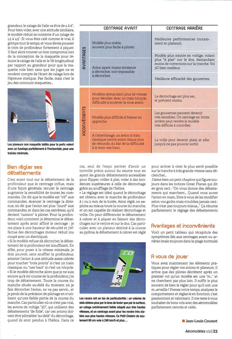

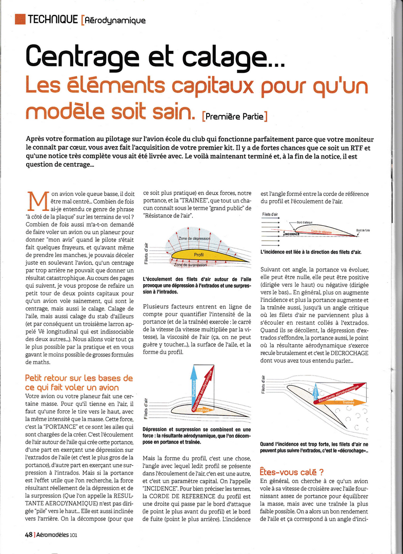

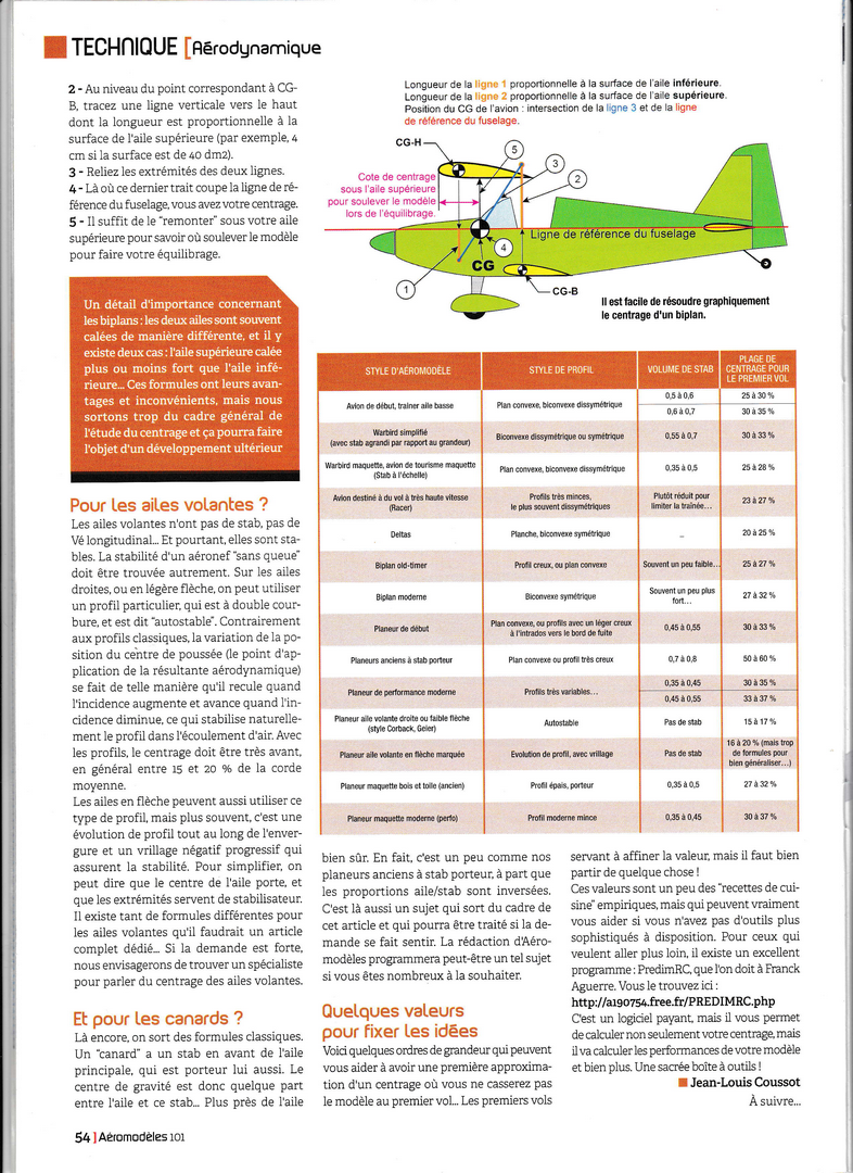

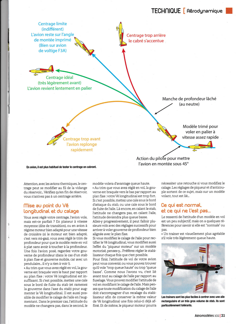

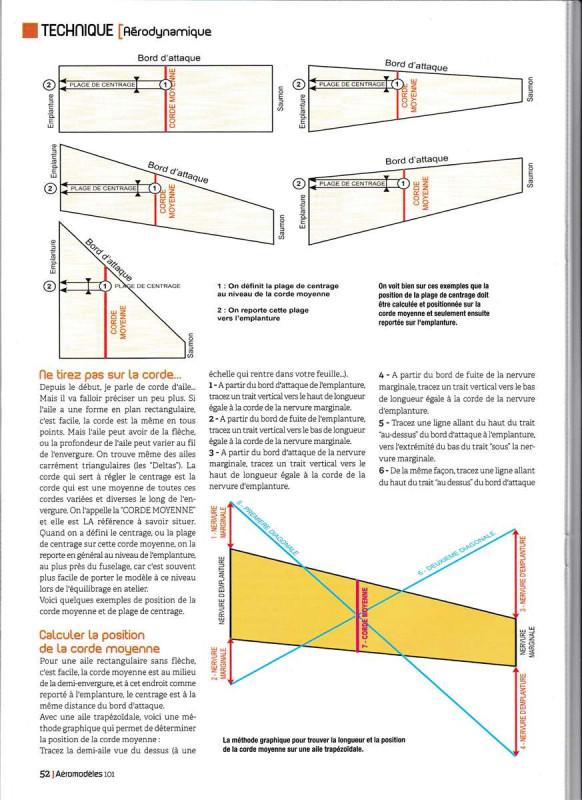

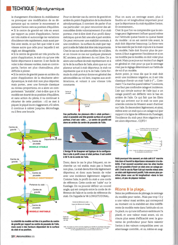

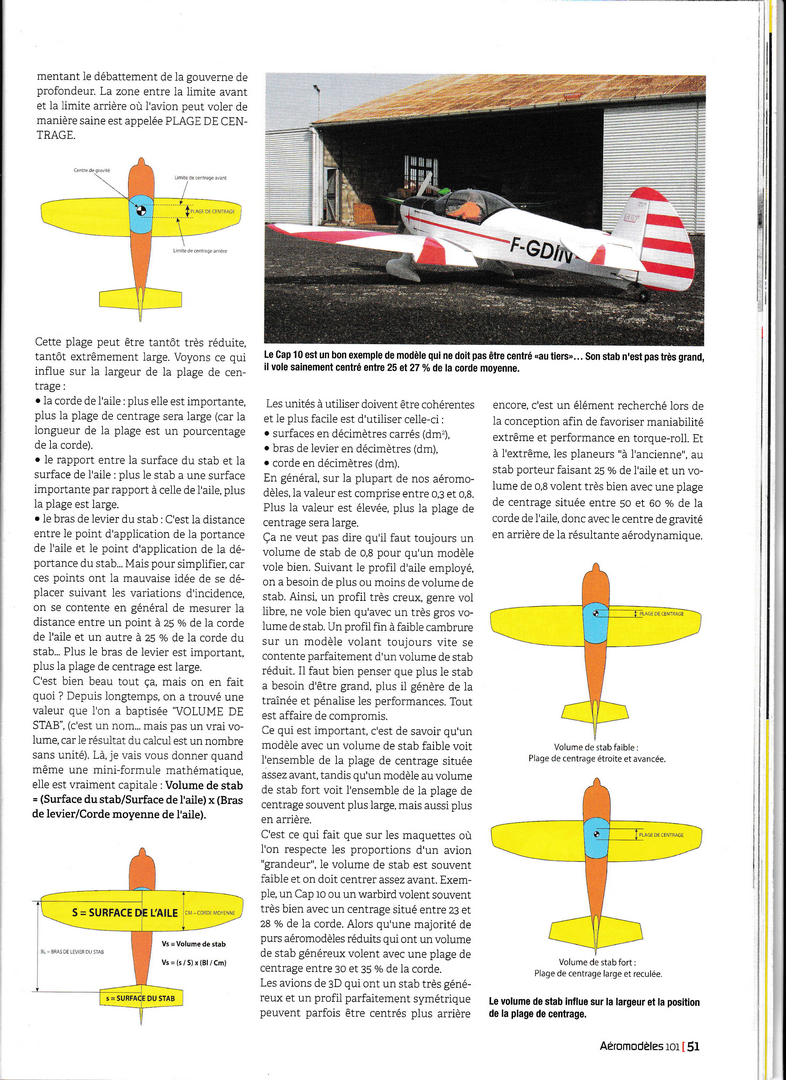

Sujet intéressant venant de Jean louis Coussot
Dernière modification par Caudron le 02 juin 2018, 21:47, modifié 2 fois.
Re: Calage et centrage avions et planeurs
]Suite par Jean Louis Coussot
A lire et à relire (souvent...) et c'est ce que je vais faire dès que j'aurai retrouvé ma loupe .........C'est très bien expliqué, sans formules mathématiques fumeuses, et d'une façon très complète. Ca va faire grincer quelques dents car quelques idées reçues vont en prendre un bon coup........(queue basse, centré trop arrière par exemple .....) Il me semble qu'il y avait encore une page, à la fin, qui traitait de la notion de "volume de stab". Mais on peut faire sans, c'est utile surtout à ceux qui conçoivent leur modèle de A à Z.
Merci Luc de nous avoir retrouvé cet article.
