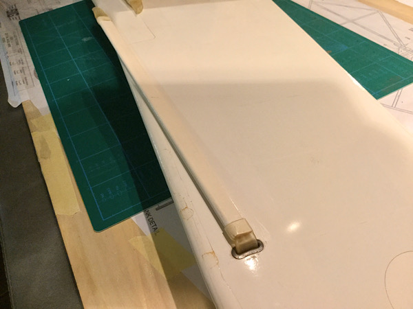

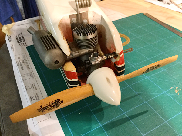

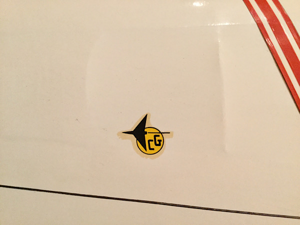

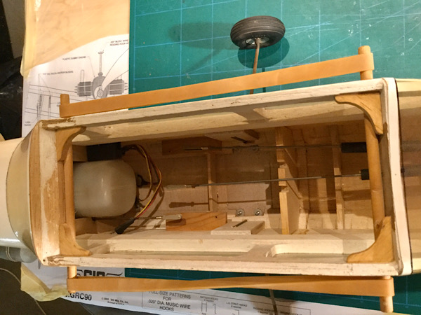

Est-ce que cet ancien Cessna 172 dit quelque chose à l’un d’entre-vous? L’aile est structure, 2 axes. Construction tout bois jusqu’au capot. Entoilé au papier japon peint à la 2k. 160cm d’envergure, la fixation des haubans est particulière, il s’agit de tubes en plastique qui se coincent dans des tubes oblongs dans le fuselage et dans les ailes. il est équipé d’un OS 40. Le modèle est très léger. Sur les photos ci-dessous on peut également voir un petit transfert trouvé sur le dessus de l’aile, sans doute destiné initialement à indiquer la position du CG.

Bon, ça n’aura pas trainé, j’ai déjà la réponse depuis FB où j’avais fait la même démarche. C’est un Carl Goldberg.

Et bien voilà, un modèle de plus! Il était tout seul, isolé au bout d’une table de la bourse de Wimmis, village perdu au milieu des montagnes. Personne n’en voulait, alors tremblotant, la larme à l’oeil de le voir ainsi abandonné, comme ça juste avant Noël, j’ai finalement décidé de le sauver et de le ramener dans ma crèche
et là au miracle de ce premier dimanche de l’Avant, je découvre que c’est Skylane 62’’ de Carl Goldberg. Du coup, vous conviendrez que je suis obligé de le remettre en état de vol.

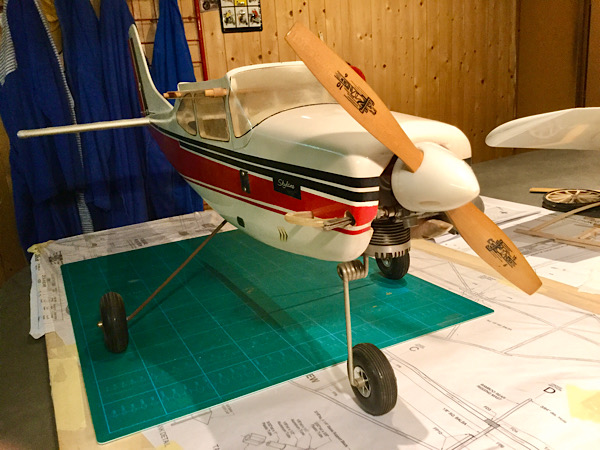

J'ai l'impression que, en installant 3 servos, le récepteur et une batterie, il peut décoller sans faire rien d'autre. Même le moteur a l'air pas trop mal. J'adore les 4 petits renforts aux coins de l'assise d'aile, ils sont trop mignons
Je pense que la majorité d'entre nous aurait mis de simples triangles !!!( je vois déjà ceux qui vont me contredire
Re: Cessna 172
C’est bien ce que je compte faire
. Une inspection générale du modèle, quelques tacons pour réparer les trous dans le papier japon, deux servos pour activer le gouvernail et la profondeur (celui des gaz est resté dans le modèle), un check du réservoir, de nouvelles conduites de carburant et ça devait le faire. Ma Cameo devrait pouvoir me faire quelques marquages pour rappeler que ce modèle est sorti de chez Carl Goldberg en 1967 et peut-être quelques répliques d’autocollants d’époque pour rester dans l’esprit de l’époque du modèle. Juste l’OS 40 qui génère un point d’interrogation pour le vilebrequin qui a un petit peu de jeu axial, on verra à l’usage
