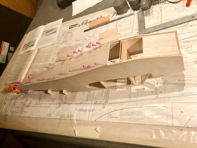

Malgré leur indéniable succès, les constructions Graupner de cette époque n’étaient pas conçue de la façon la plus simple, surtout pour un débutant, ni d’un poids léger et il faut reconnaître que ce début de construction comporte pas mal d’erreurs de montage et d’ajustage. La première chose a donc été de reprendre, quand c’était possible, les deux flancs de fuselage en corrigeant ce qui devait l’être. Un ajustage serré et précis permet l’usage de colle blanche, mais ici, pour compenser parfois un peu de jeu, j’ai préféré utiliser de l’epoxy 20 Minutes.

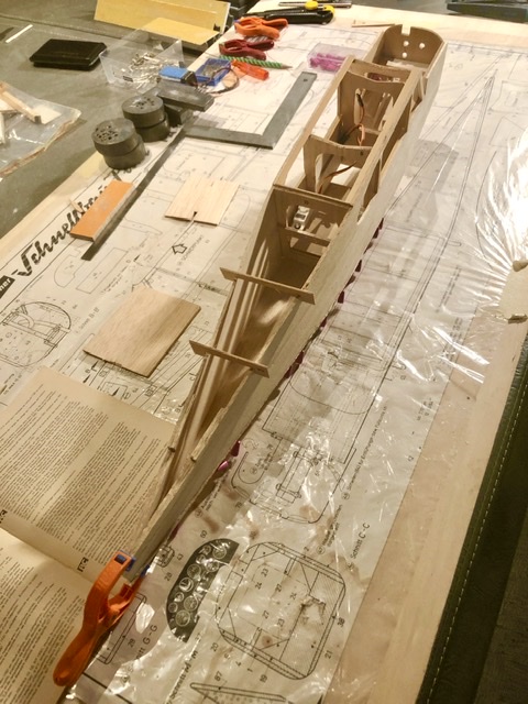

Et voici le fuselage tant bien que mal corrigé et assemblé. D’habitude je suis très exigeant sur la qualité d’assemblage, et en temps normal, j’aurais beaucoup de peine à accepter une construction avec des défauts, mais le modèle étant monté droit avec des collages solides, j’arrive à fermer un œil :lol: .

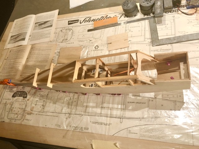

Comme déjà mentionné, la construction avait été commencée par le précédent propriétaire lorsqu’il était jeune et il y a pas mal d’erreurs d’assemblage, pour aligner le fuselage droit, j’ai dû pas mal faire de retouches, mais j’y suis pas trop mal arrivé.

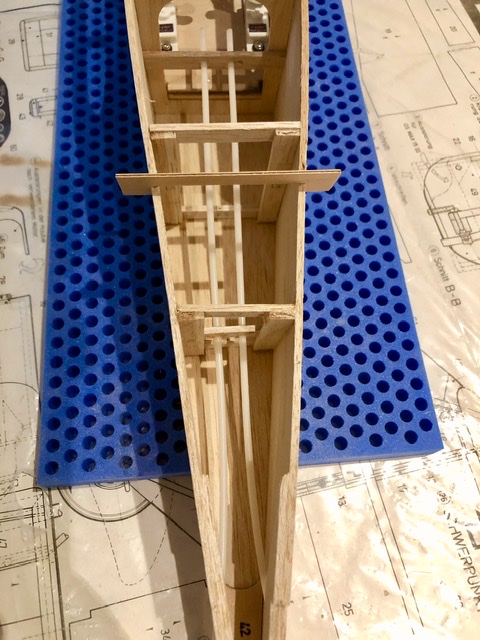

On peut voir sur cette image les deux gabarits fournis par Graupner pour permettre au fuselage d’être alignés pendant le collage du coffrage dessous. Avant de fermer le dessus il faudra installer les couples arrières, des assemblages de baguettes de 3x10mm. Sur ce modèle Graupner a préféré des gaines et des CAP que les traditionnelles baguettes de bois dur prolongées de brins de CAP. Des planchettes percées sont prévues pour les immobiliser.

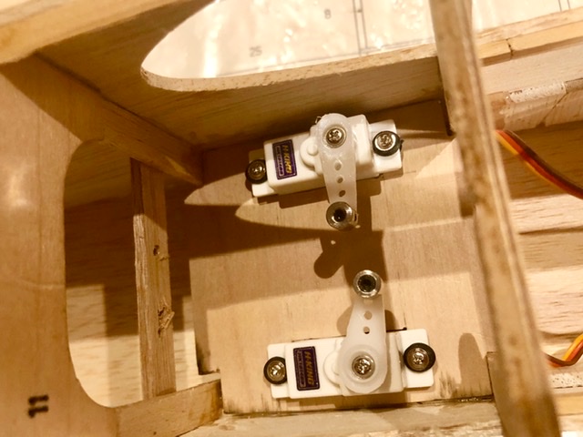

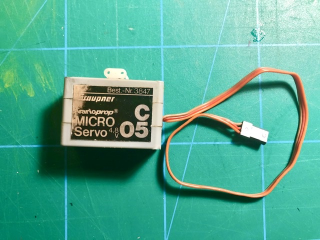

A l’origine, Graupner avait prévu des servos linéaires qui se fixent par de vis qui passent à travers le servos. Pour ceux qui s’en souvienne, j’en ai d’ailleurs encore un. Du coup, comme j’utilise des servos classiques, il a fallu percer et repositionner la platine de servos. Pour aligner les palonniers, j’ai glissé dans les trous de la première planchette deux morceaux de gaine avec deux brins de CAP que j’ai glissé dans les dominos. Après avoir tracé la position de la platine, je l’ai collée à l’epoxy, toujours parce que les ajustages ont des jours, sinon j’aurais utilisé de l’aliphatique ou de la vinylique.

Tes servos ressemblent aux HK15148B dont je possède 4 exemplaires depuis plus de 5 ans. Numériques à pignons métal de 19 g. (jamais utilisés)
Si c'est le cas j'ai noté sur mon fichier de suivi : "Note: Operating voltage is 6 volts max, don't use with 5 cell NMH packs".
Je ne sais plus d'où me provient cette info, mais si tu utilises un BEC cela ne devrait pas poser problème

Je pense que ce sont biens les mêmes servos Armand, je ne sais pas si tu te souviens, mais j’en avais cramé un sur le Cessna 152 Graupner que j’avais monté il y 6 ou 7 ans. J’aime bien les servos HK, je n’ai jamais eu le moindre problème avec eux, se sont les seules choses que je prends encore chez eux. Pour ce qui est « Schnellbau » je dirais que même à l’époque, par rapport à la concurrence, c’était un peu usurpé. :lol:

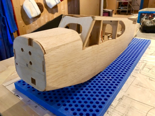

J’espérais une accalmie pour refaire un vol avec le Chico et lancer le Skylane 62, mais chez moi le vent ne faibli pas. Alors un peu d’avance sur le PA18. Les blocs de balsa qui forment l’avant du modèle ont été collés et poncés en forme. J’ai profité que le fuselage encore soit ouvert sur le dessus pour coller en place les gaines des commandes. Soyez indulgents avec les ajustages approximatifs, mais j’essaye de rattraper les erreurs du premier constructeur, rien de très grave en somme, car le modèle, est pour le moment droit et symétrique. Ce qui est drôle dans tout ça, c’est que j’ai deux modèles qui ont été construits à l’arrache un peu comme ce Piper et pourtant, ils volent super bien (le P47 Topflite notamment). Vu l’état du premier couple en balsa rendu sec par les années et fendu de toutes part, je me suis résigné à le refaire.
Et le moteur avec son contrôleur, il rentre parfaitement sous le capot.

Bonsoir Jeanmi, au sujet de tes gaines de commandes, pourquoi ne les as tu pas croisées ? Celle du servo droit sort à gauche et lycée de versailles. Ce qui permet d'avoir moins de courbure et donc une commande plus souple. Mais je suppose qu'il y a une bonne raison, car tu dois connaitre le truc qui ne date pas d'hier....
Re: Piper PA18 Graupner
Salut Michel,
Mon expérience sur le sujet m’a démontré que dans certains cas, ce n’était pas forcément toujours la bonne solution, sur le Kadet notamment, ou même en soignant l’installation de la commande de profondeur, après le premier vol, j’avais dû refaire la commande de profondeur parce que j’avais un point dur et un mauvais retour au neutre.
Pour le PA18 c’est un peu différent, mon premier essai a été de les installer en les croisant. Graupner fournit avec le kit, un plan imprimé sur papier calque sur lequel les gaines ne sont pas croisées. Avant de les coller, j’ai fait des essais dans les deux configurations en glissant les commandes dans les gaines et comme je n’avais pas de résistance dans les deux montages, j’ai préféré le montage Graupner.
