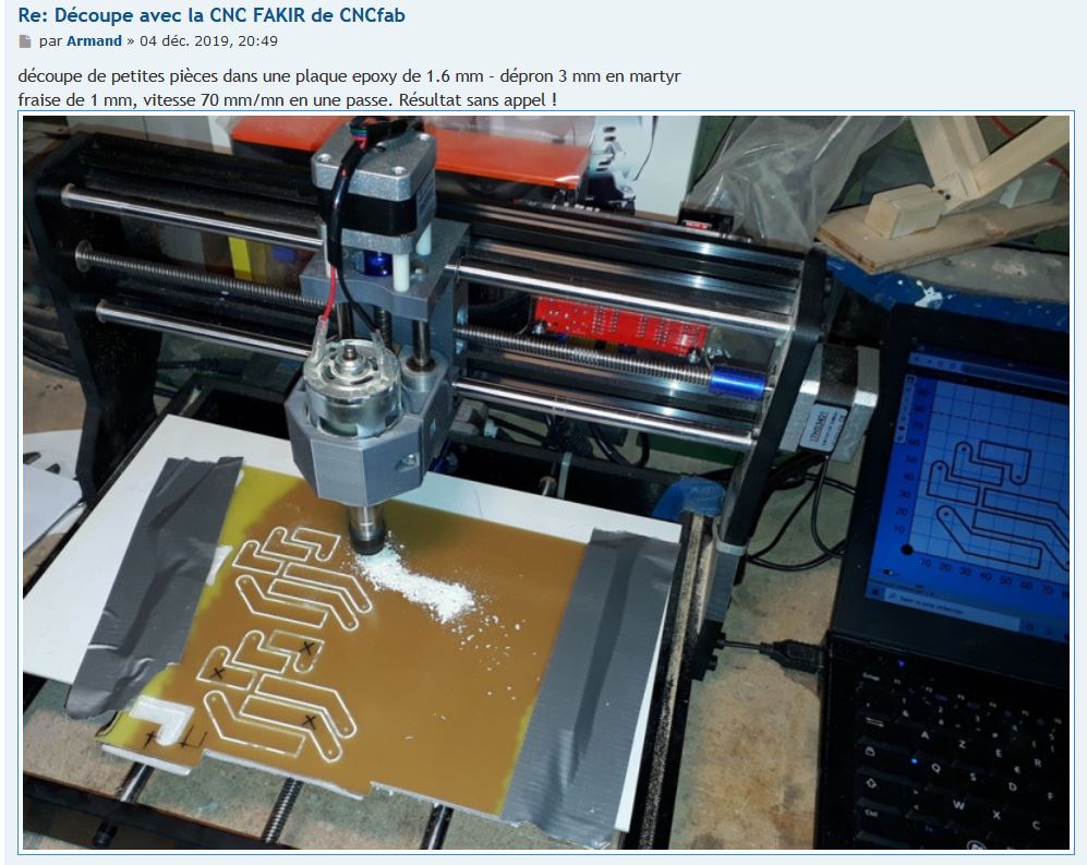

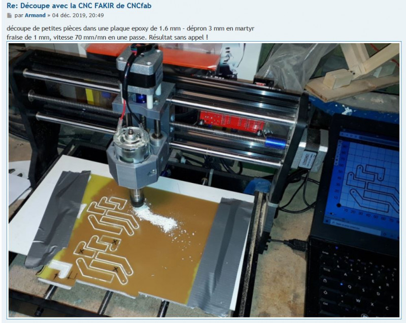

Yoyo, suite à notre discussion sur le terrain j'ai recherché les paramètres utilisés sur ma 3018 d'origine pour découper tes guignols dans une plaque d'époxy (voir photo)
Sachant que ces découpes sont faites avec une broche qui devait tourner aux environs de 7000 t/mn et des moteurs pas à pas moins puissants que le tiens, je pense que tu peux sans aucun problème faire tes prochaines découpes en une seule passe et un peu plus vite que mentionné ici
