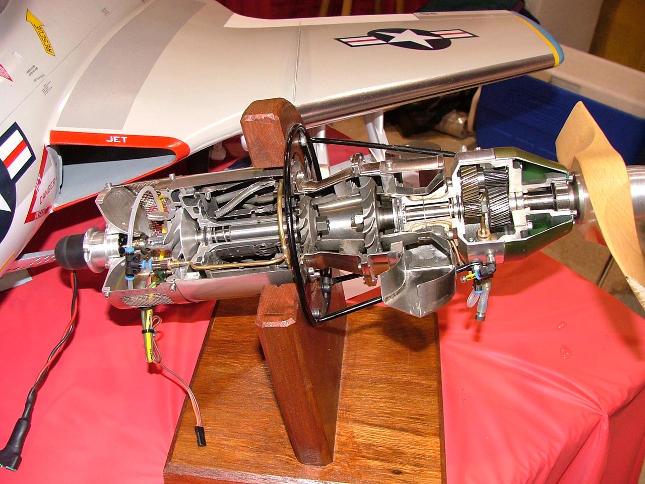

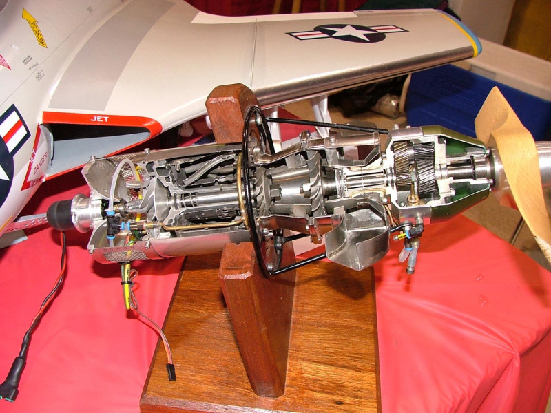

Tout les TP modèle réduit son des turbines libres, voici la photo d'un TP de chez Wren ouvert
Par contre pas sur que l'on puisse transposer la fiabilité de l'aéronautique grandeur à celle du modèle réduit.
Les enjeux sont en effet pas du tout les mêmes et les équipement de contrôle bien moindre.
Encore que Xicoyturbines a développer une électronique poussée pour répondre aux exigences qu'ils se sont imposé
Et connaissant bien le fabricant, je n'ai aucune crainte sur la fiabilité du X45TP
Et désolé Bibi de casser ton rêve, pas de reverse, c'est déjà suffisant tel quel
Je trouve déjà très impressionnant de pouvoir disposer d'un TP modèle réduit

OK Eric, et merci pour la photo de ta turbine. On voit très bien les deux parties, avec le générateur de gas (GG) à gauche, et la séparation très nette avec la turbine libre et son réducteur, à droite. On peut également noter que le GG (gas générator) 'souffle ' vers l'avant, contrairement à un réacteur normal. Toute la poussée (ou presque) est utilisée pour faire tourner la turbine libre, qui, elle, actionne l'hélice à travers le réducteur. A propos du réducteur, sur le Fokker 27, (turbine liée par contre) la turbine tournait au décollage à 15000 tours alors que l'hélice était aux alentours de 2000/2500 tours. On n'avait pas d'indication du nombre de tours de l'hélice, ça ne présentait pas d'intérêt dans ce cas puisque le rapport T/m turbine / hélice était toujours le même. Par contre, l'hélice était équipée de plusieurs butées de sécurité dont le fonctionnement faisait l'objet de plusieurs heures de cours pendant le stage de qualif machine, et de 10 mn de contrôles avant le vol du matin. Mais ça, je n'ai jamais sû le faire, c'était le Copi qui en avait la charge. Le Captain lui, avait d'autres fonctions plus 'nobles', la météo, le chargement etc Non, je déconne, là !!!!
Pour Bibi, je ne connais pas le PIL et sa turbine libre, mais sur F 27, après l'atterrissage, on mettait les hélices au pas nul, ce qui provoquait un bon freinage également.
L'inversion de pas, je l'ai utilisée sur Flamant MD 312 pour me stationner en marche arrière sur un parking mal foutu (je ne sais plus où) C'était bien sûr prévu pour l'atterrissage, mais on l'utilisait rarement, l'avion s"arrêtant assez vite et avec de bons freins.

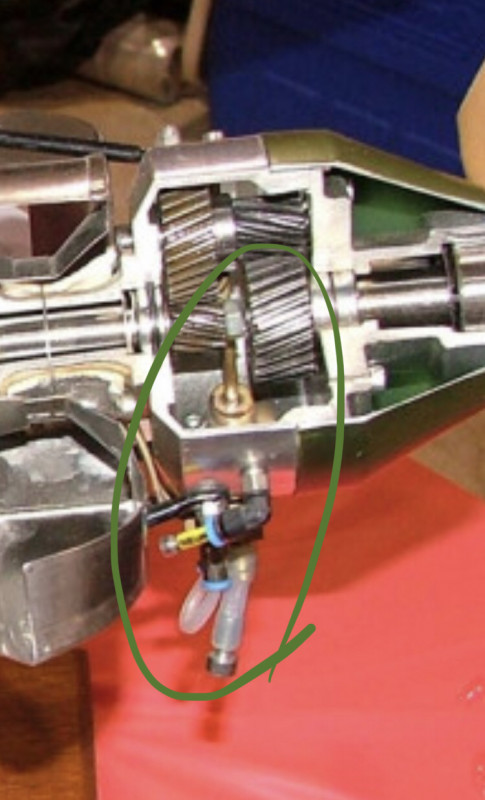

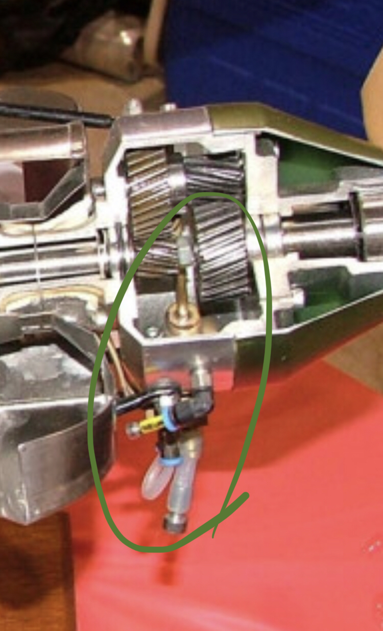

Waou...elle est belle la -Petite- (c pas la tienne...)
C’est quoi devant comme tuyauterie qui rentre / sort du réducteur ? Graissage séparé ?
Re: Montage Pilatus PC-6 3,25m
Oui graissage, une petite partie du carburant (kéro ou pétrole et quelques pourcents d'huile) est dirigé vers le réducteur. Je suppose ensuite que les résidus ressortent par les échappements dans le cas du Xicoy car on ne voit pas de sortie sur les photos (il faudrait faire confirmer ça par le fabricant) Lorsque je l'aurais entre les mains, ça sera peut être aussi plus évident
Le Wren est un peu ''archaïque'', on voit bien qu'il y a plusieurs tuyaux, peut-être une sortie en plus de l'entrée donc

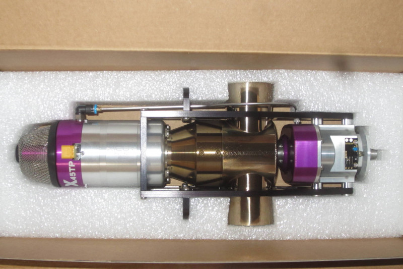

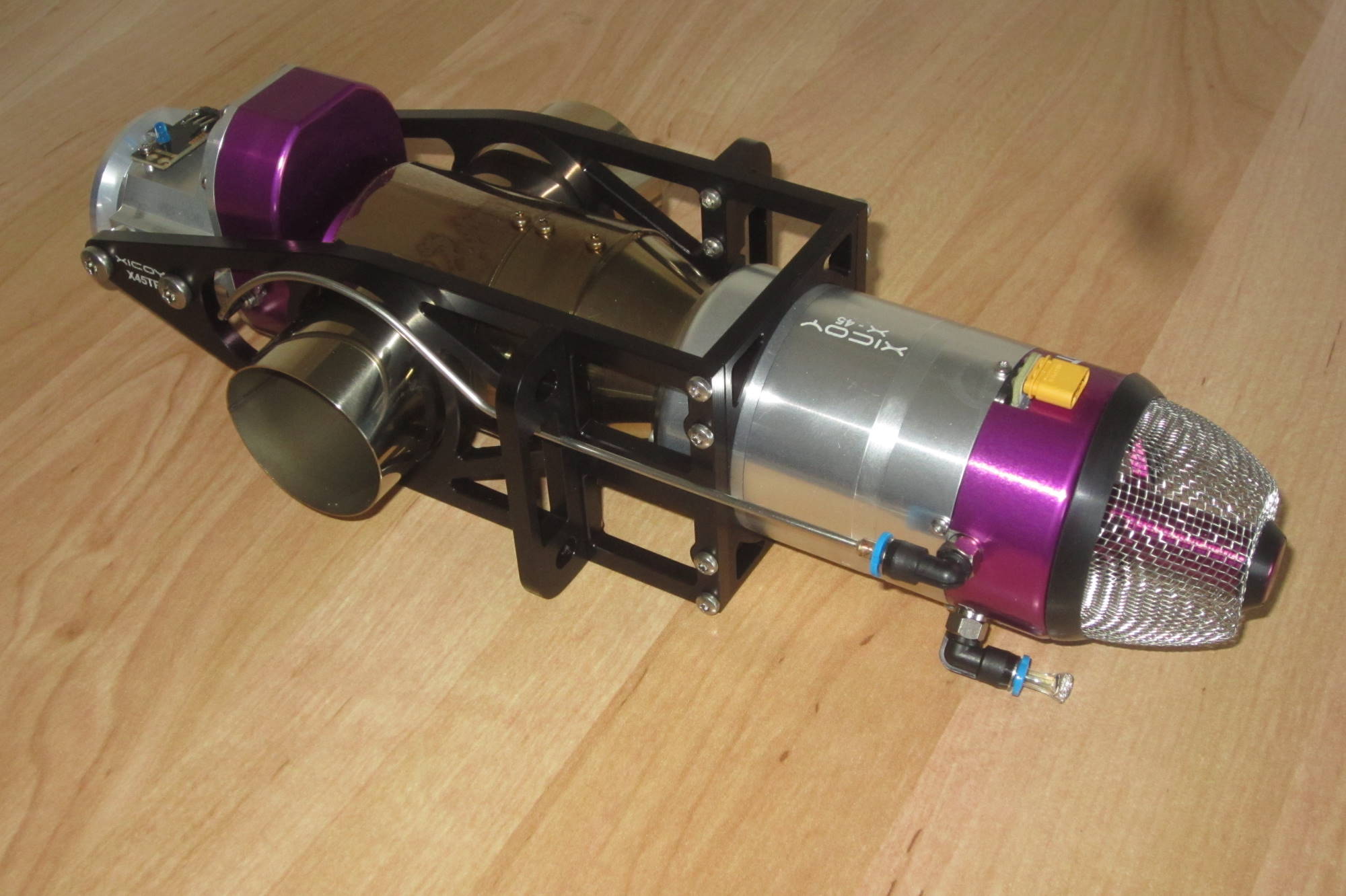

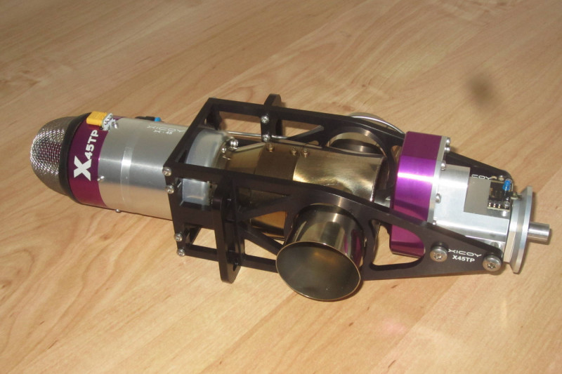

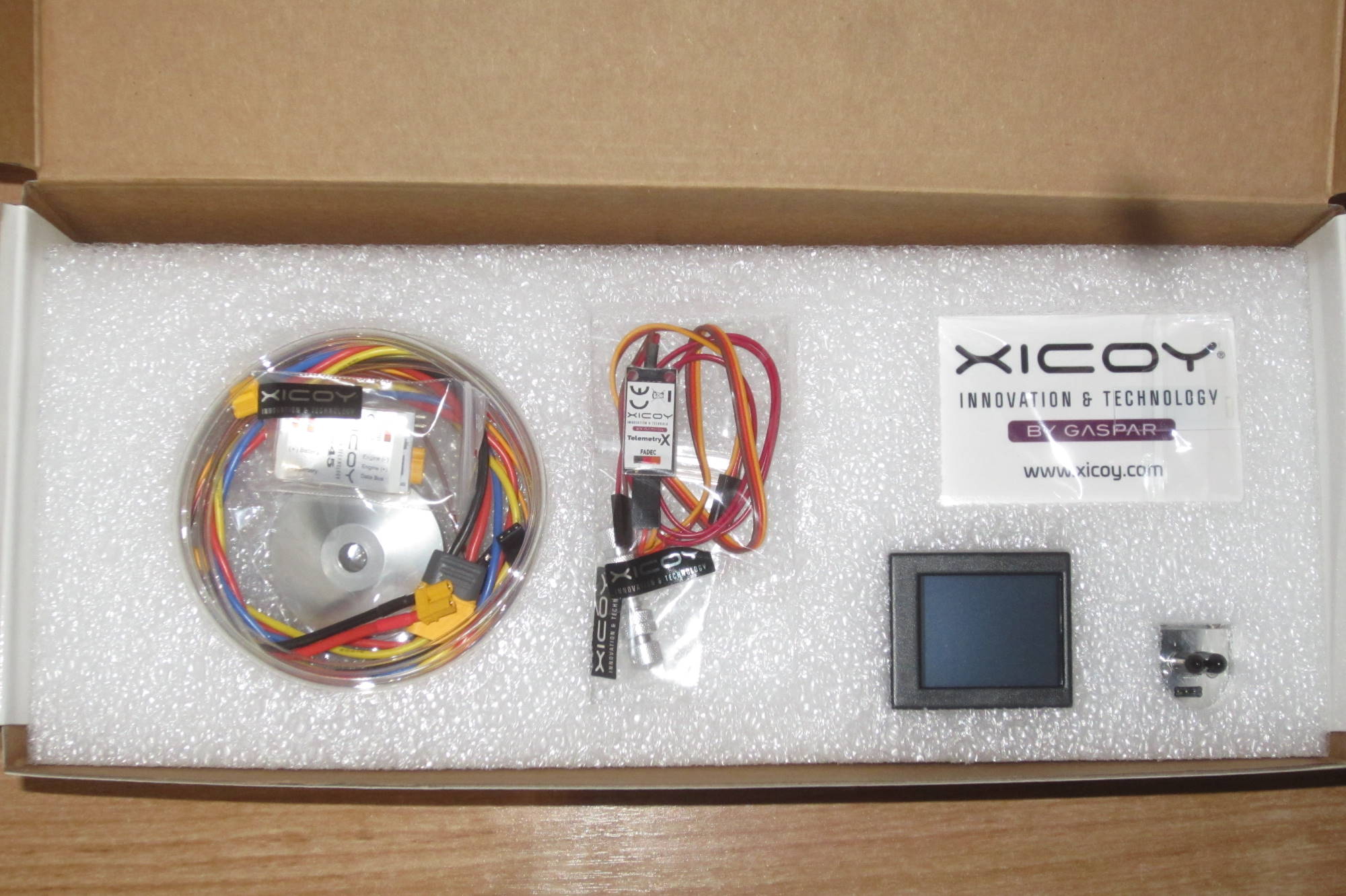

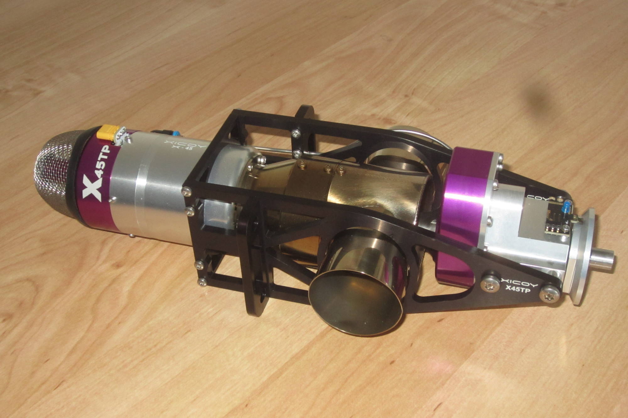

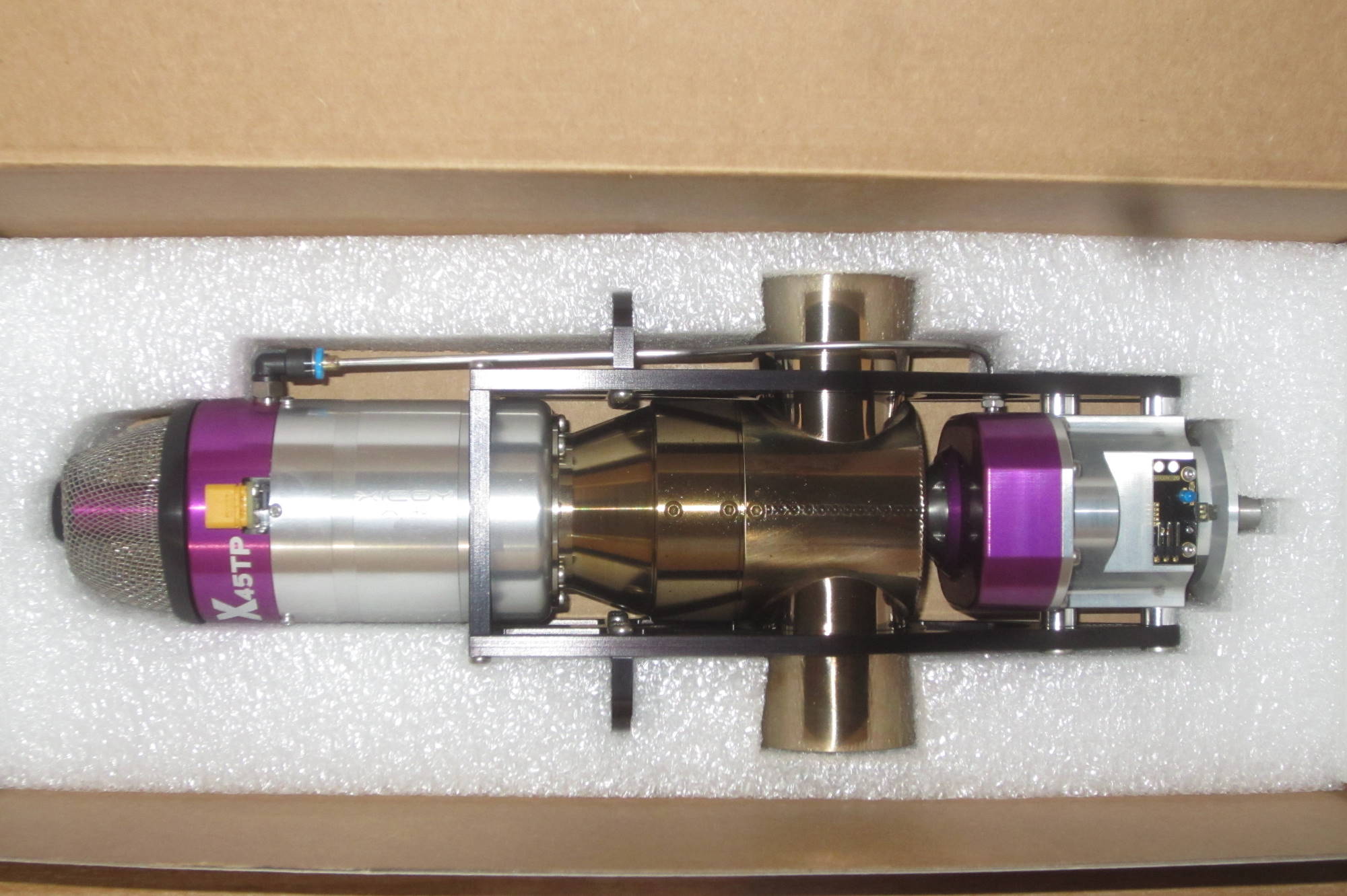

Le TP est arrivé
Très jolie et très beau packaging
Mecaniquement ça à l'air au top
P.S. J'anticipe les questions de certains, ça fait longtemps qu'ils sont repérés... Non je n'ai pas prévu de le découper pour faire la photo de l'intérieur
