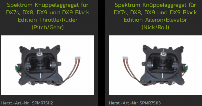

Avec une appellation française : « mécanisme de manche » j’ai fini par trouver l’appellation anglo saxonne : « gimbal », ce qui m’a permis de trouver une référence : SPMR 75112.

En étant un minimum bricoleur on pourrait au fait se contenter de n’importe quelle référence. J’ai constaté avant la seconde commande qu’entre les deux manches il y a juste une inversion des fils rouge et blanc sur les potentiomètres verticaux (assez facile à intervertir au niveau de la prise). Mais c’est au vu de la rareté de ces pièces que j’ai préféré en avoir une en avance pour 35 € port compris, ceci pour faire durer le plus longtemps possible ma veille radio qui a encore la particularité d’accepter les Rx en DSM2 en plus du DSMX.
Si quelqu’un est amené faire cet échange (en lui souhaitant que ça n'arrive jamais ;) ) il ne faut pas se fier aux descriptions ci-dessus car on y lit Pitch (=gaz) pour la référence 75112, alors que c’est la 75113 qu’il m’a fallu acheter.
Au fait ça dépend du mode pilotage. le descriptif ci-dessus correspond aux modes 2 et 4 (gaz à gauche).
Une description plus juste, quel que soit le mode de pilotage serait :
- Réf SPMR 75112 = manche de gauche
- Réf SPMR 75113 = manche de droite
On peut par ailleurs voir que le même manche est utilisé sur plusieurs émetteurs (DX7s, DX8, DX9)
