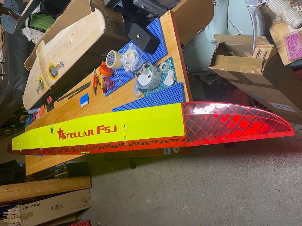

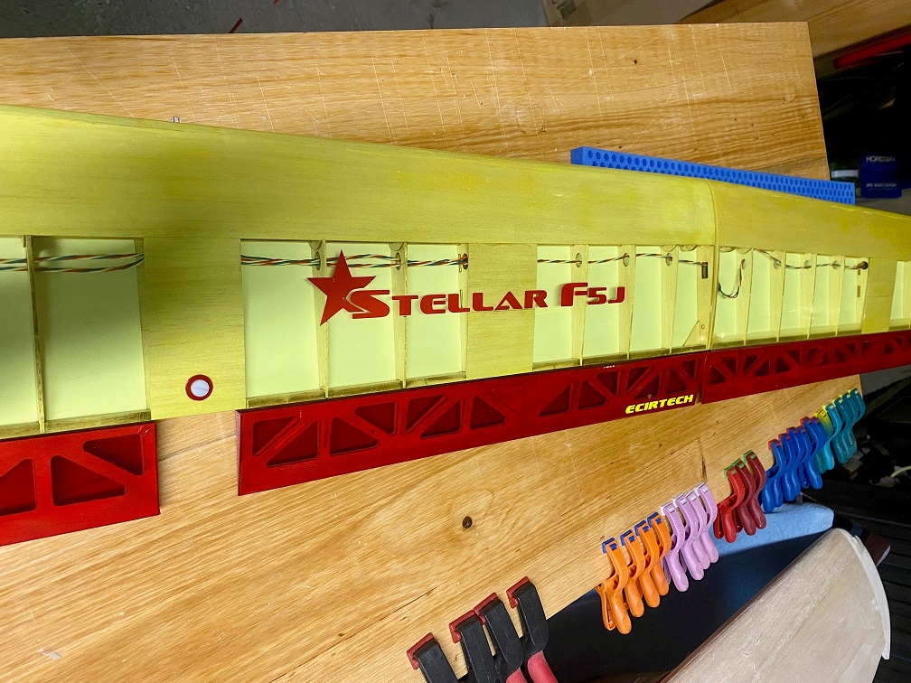

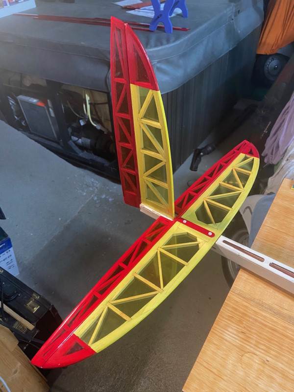

J’ai effectivement passé pas mal de temps pour entoiler les saumons d’aile, mais j’ai fini par trouver la bonne combine et la bonne température. Cet entoilage pardonne moins les petites erreurs que l’Oralight. Il faut le poser plus soigneusement et surtout prévoir assez de film sur les bords, car il se rétracte plus que l’Oralight.
Pendant qu’Armand essaye vainement de soigner sa depronite , j’ai terminé l’aile et l’empennage ce week-end. Ce soir, j’ai pu attaquer le fuselage qui sera jaune fluo comme l’intrados, la suite demain soir

Cet entoilage transparent donne un très beau résultat.
Il ne te reste plus qu'à écrire "Attrape moi" sur une des ailes et nous aurons pratiquement la même déco Mais j'avoue avoir choisi ces couleurs par hasard selon dispo des tubes d'acrylique (dans le lot de 5 il y avait encore du bleu du blanc et du noir)
Re: Stellar Ecirtech
Je crains n'avoir guère de chance vis-à-vis de tes depronades énervées . Si je devais écrire quelque chose sur le modèle , ça sera plutôt attrape-thermiques

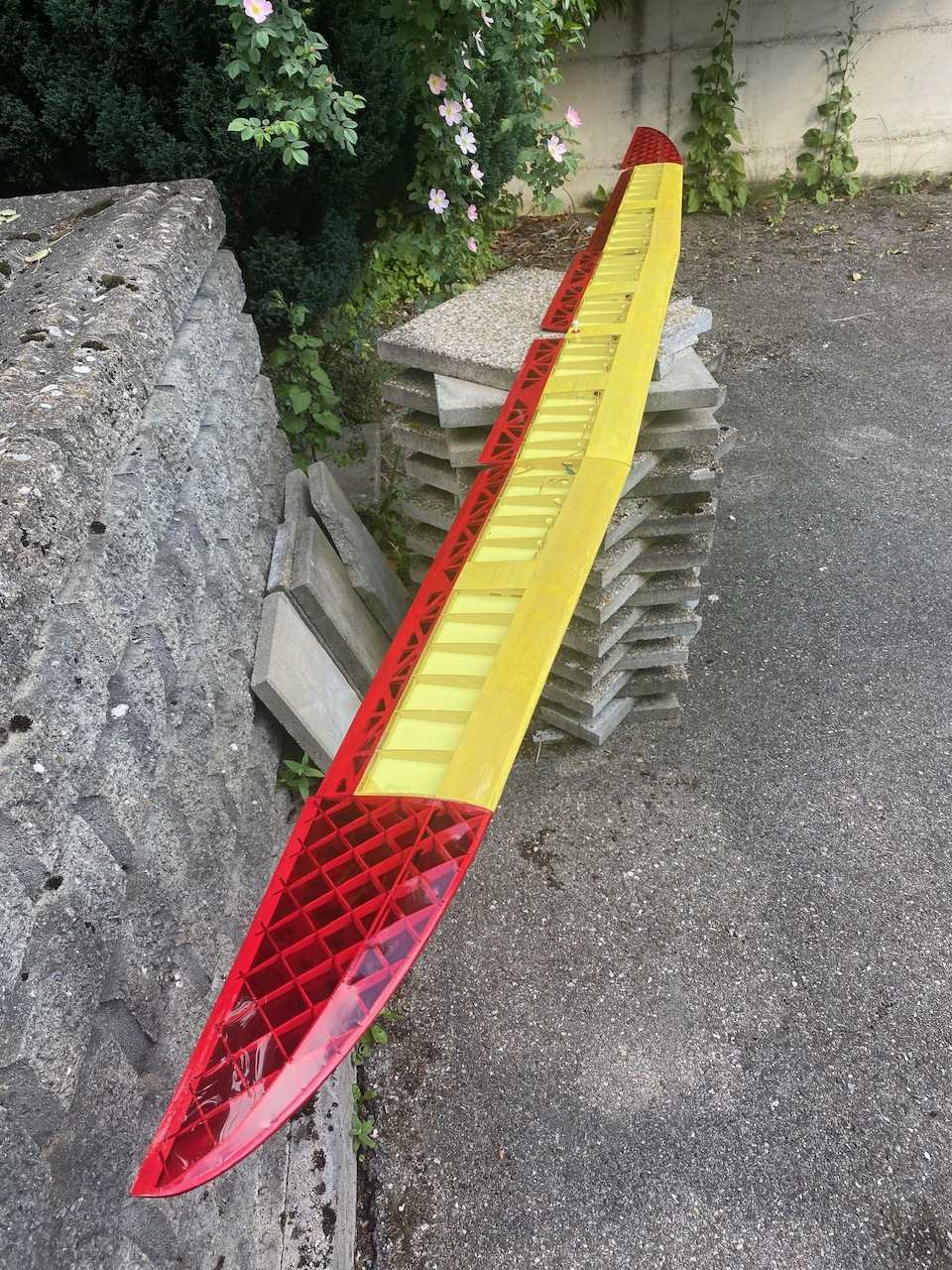

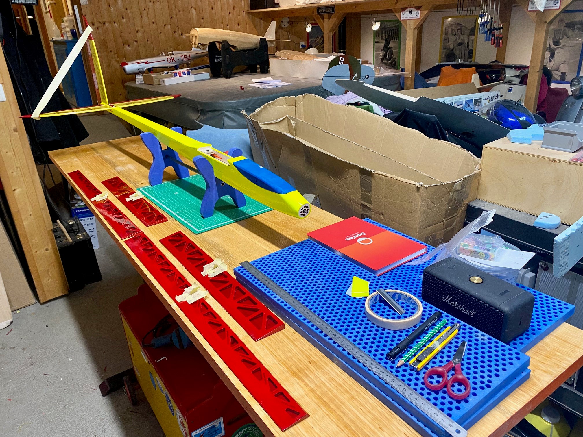

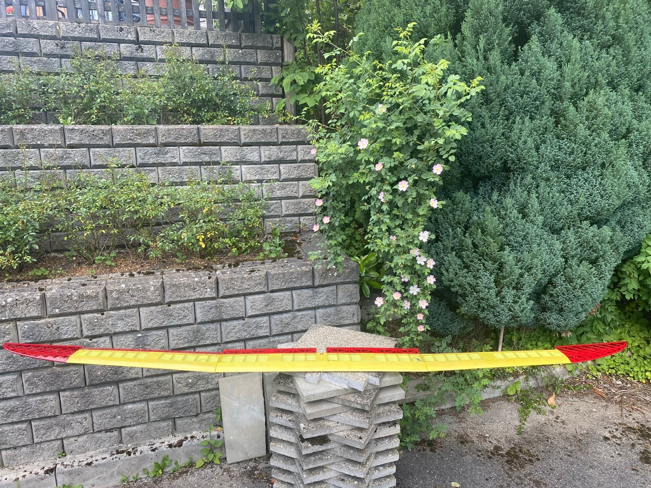

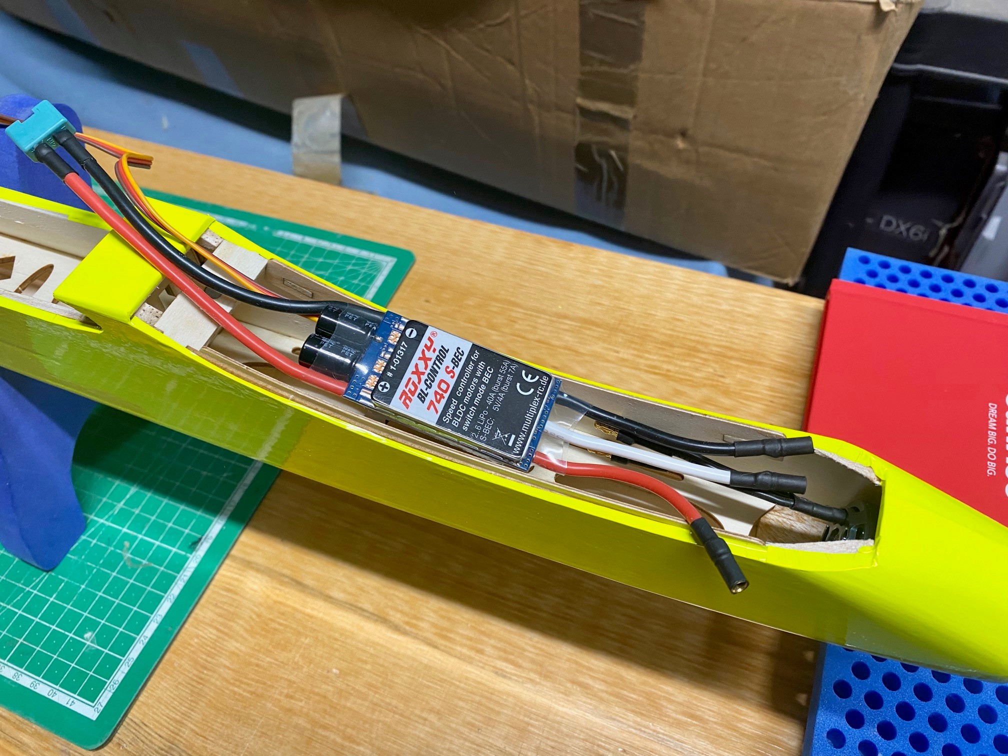

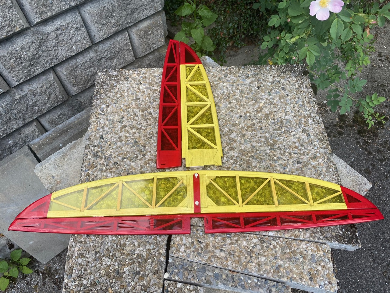

Je poursuis mon chemin de bois dans ce monde de deproneurs acharnées avec la fin de l'entoilage du fuselage et une séance de collages. Tout d'abord cyano fluide pour les charnières tissus et ensuite epoxy pour les guignols des gouvernes. La dérive a été collée sous une légère contrainte pour qu'elle soit parfaitement d'équerre. J'ai également collé les saumons d'aile, mais vu la taille de l'aile c'était un peu compliqué pour faire la photo hier soir, on la fera plus tard à l'extérieur.

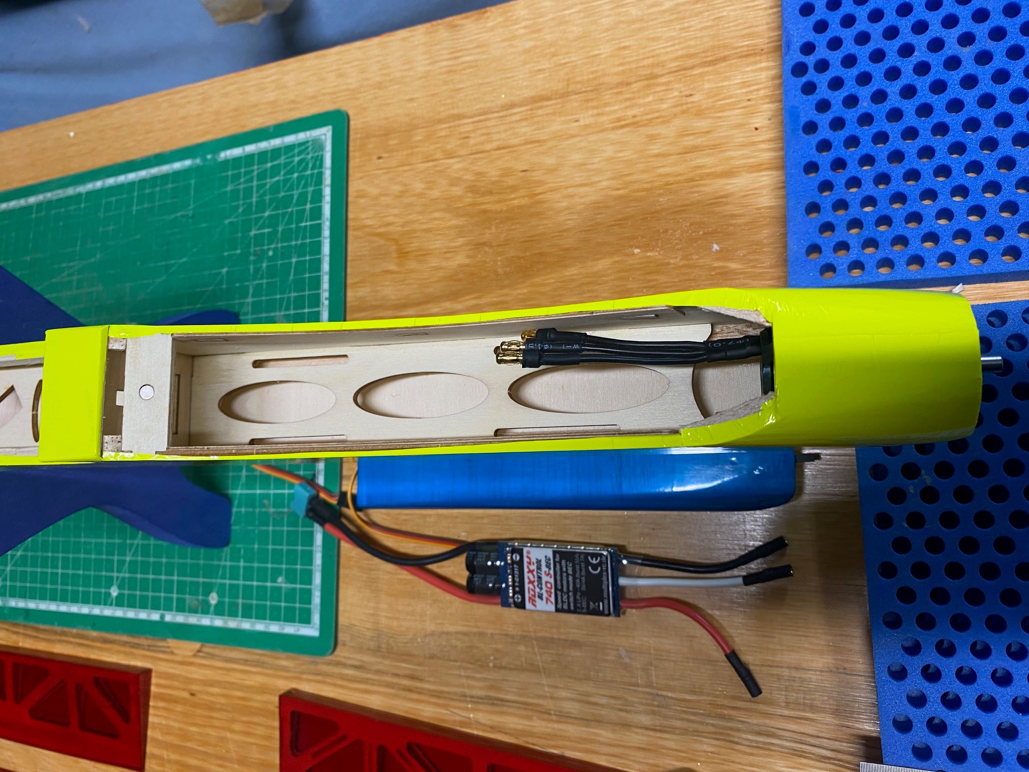

Il faudra ensuite entrer dans le modèle le contrôleur, un beau machin d'une belle taille qui entre à peine en largeur (pas de sous-entendus fallacieux siouplait). Je précise qu'il s'agit du setup proposé par le fabriquant et en l'état, j'ai de la place pour un accu ou le contrôleur, les deux ça risque d'être un tantinet compliqué. Je découperai donc la platine pour l'installer en dessous, mais ça aurait été plus facile à faire à la construction, c'est le seul point discutable de cette construction hyper précise et sans histoire

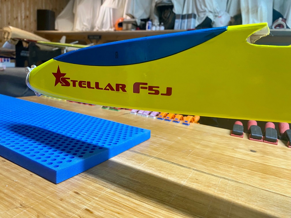

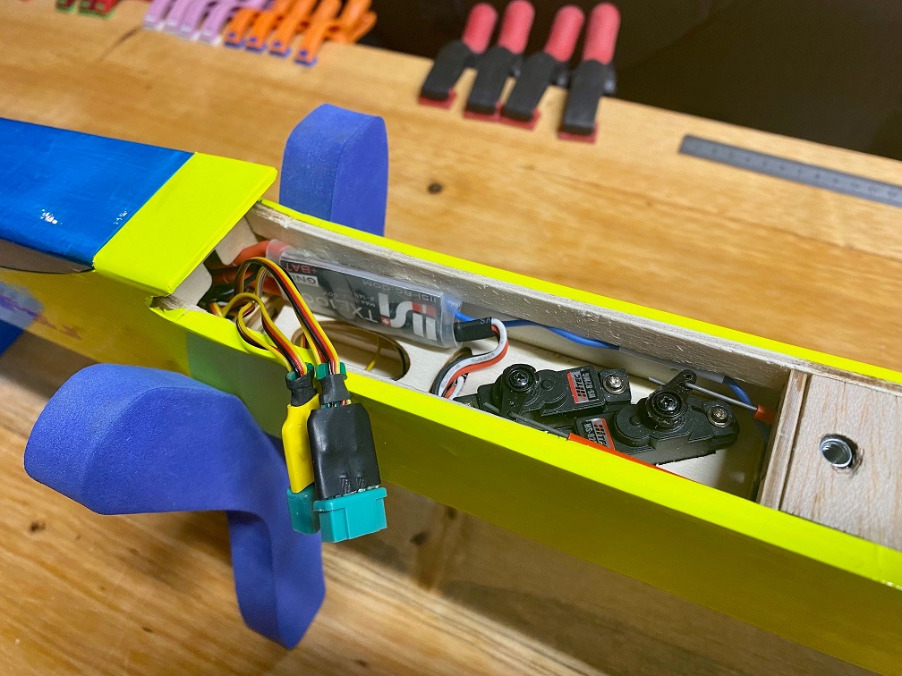

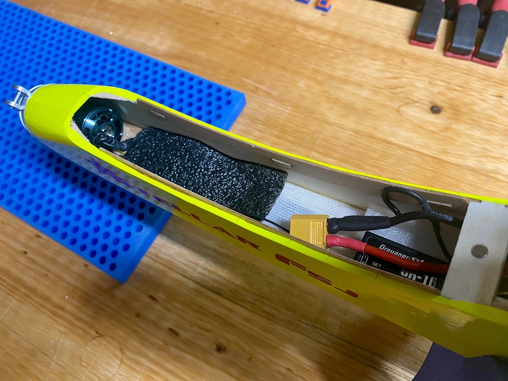

J'ai profité de mes quelques derniers jours de vacances pour terminer le Stellar. J'ai dû revoir l'installation du contrôleur, de l'accu et du récepteur, je n'arrivais à fixer l'aile correctement. La platine a donc été découpée et le contrôleur posé au fond du fuselage. Une mousse le sépare de l'accu. C'est le seul point un peu embêtant de ce planeur. es gouvernes ont été installées et connectées. La décoration a été posée.
Reste encore a faire les réglages, CG et débattement et il sera prêt pour son premier vol.
La décoration a été faite à partir du set autocollant livré avec le kit, corrigé à la bonne taille et découpé avec mon plotter. L'étoile du logo d'extrados devra être refaite, une des branches m'a fait un plis lors de la pose (pour répondre avant l'examen à la loupe de Bibi )

tu peux nous rappeler les dimensions de la bête?
