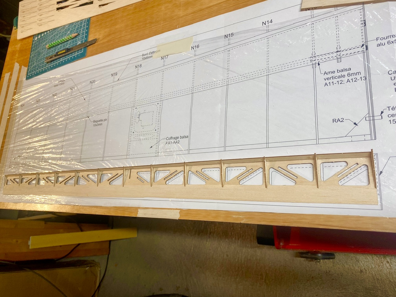

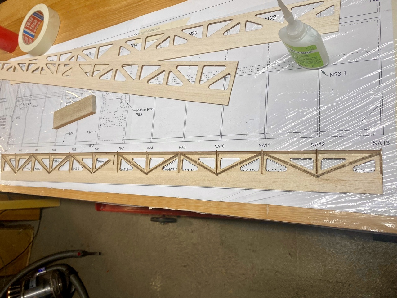

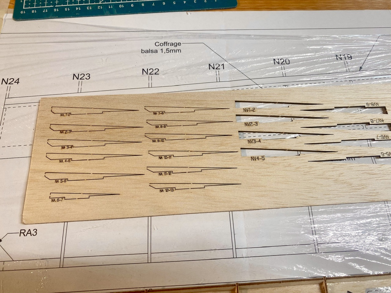

Il m’a fallu quasiment l’après-midi pour construire les deux ailerons. Petit bémol, Ecirtech a un peu « abandonné » la fin de la construction dans sa notice en ligne en indiquant juste de construire les ailerons comme les volets sans donner d’autres détails, notamment les no des planchettes dans lesquelles il faut extraire les pièces qu’il faut chercher, on doit donc se référer au plan, sauf que dans la partie côté saumon, il y a un emplacement pour une petite clef d’aile pour faire la jonction ces deux éléments, et que rien n’est d’indiqué dans la notice ni sur le plan. Je ne suis pas certain qu’il y ait un fourreau de clef d’aile coté saumon, un peu comme si cette partie avait subi une modification en cours de production et que la notice n’avait pas été mise à jour.
Si tout va bien demain, j’attaque les deux saumons d’aile, on verra bien comment se présentera la jonction avec l’aile.
Ci dessous, j’ai un peu plus détaillé la construction de l’aileron que le volet, qui sont assez particuliers à assembler.
Après avoir délicatement anglé les bords de fuites des deux planchettes qui forment le coffrage, Il faut pas mal de temps pour extraire toutes les pièces de leur support, notamment les nervures qui sont en CTP 1mm et dont certaines sont vraiment fines. Si on ne veut pas arracher des fibres de bois, il ne faut pas hésiter à bien découper les brides et mine de rien ça prends du temps.
Même si les ailerons sont conçus de manière identiques aux volets et qu’il est conseillé d’assembler les nervures sur le bord d’attaque avant de installer cet assemblage monté sur le coffrage inférieur, j’ai préféré d’abord coller les nervure sur le coffrage et mettre ensuite en place le bord d’attaque de la gouverne, en étant soigneux, ça va très bien comme ça.
Ensuite, mise en place des nervures diagonales en balsa très fin, là également, la patience et la délicatesse sont de mises. Je pique la pièce sur une épingle pour les manipuler, ce qui permet d’être plus précis qu’avec mes gros doigts plein de colle . Le résultat est parfait, les deux ailerons sont parfaitement rectilignes.
Comme pour les volets, je dois me résigner à utiliser lu scotch cristal ou l’entoilage pour les charnières, la conception des pièces ne permet pas l’utilisation de charnières tissus .

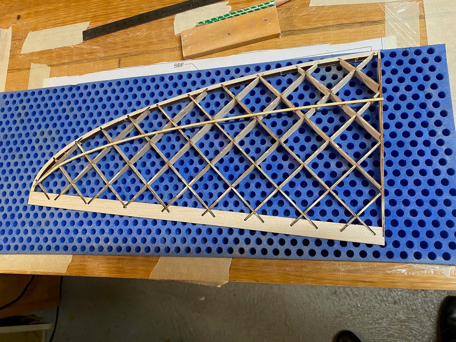

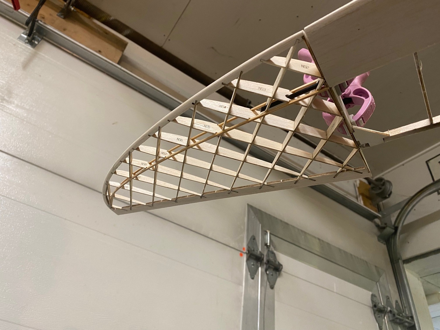

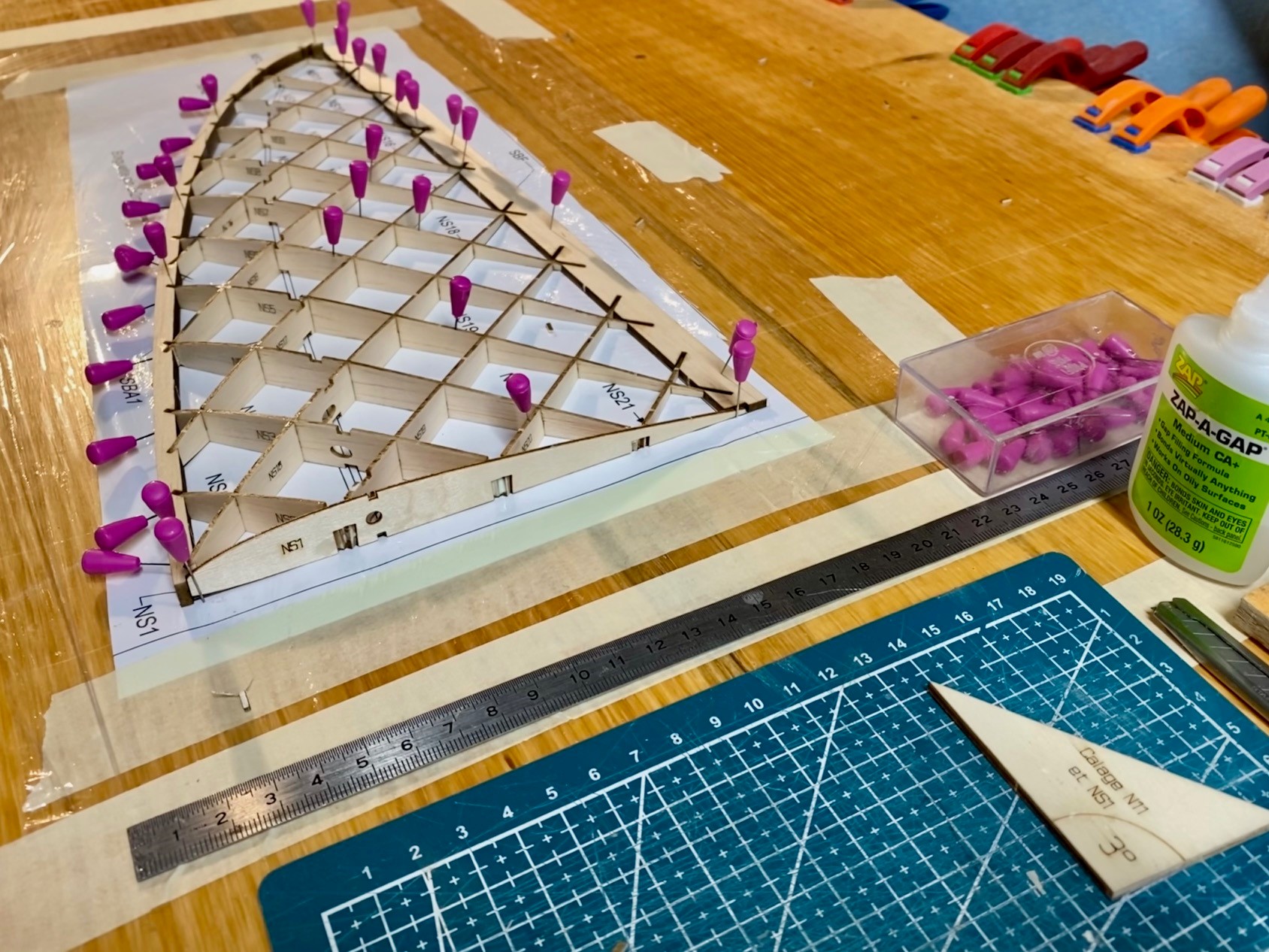

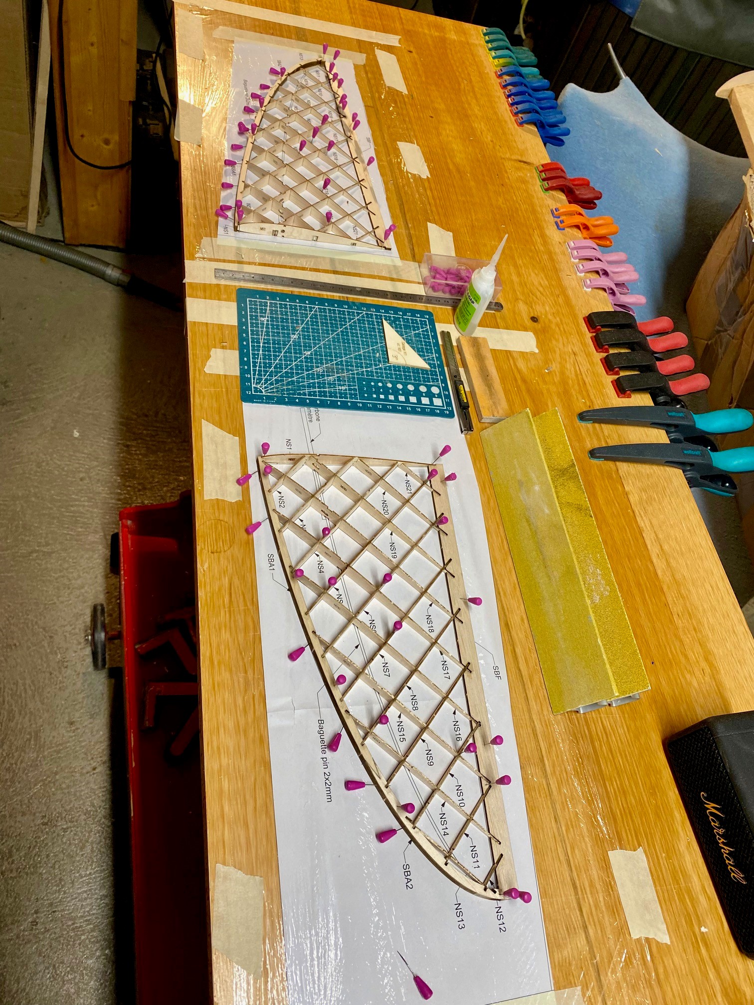

Avant de passer à la finition, il y a encore quelques étapes à passer. Tout d'abord assemblage des extrémités des ailes en structures géodésiques, c'est deux pièces sont absolument magnifiques, mais il a fallu du temps pour les assembler tant certaines pièces qui les composent sont petites, fines et fragiles et comme elles s'emboitent l'une dans l'autre, il faut y aller vraiment soigneusement. On assemble toutes les pièces ensemble, on les maintien avec quelques épingles et quelques poids et on verrouille le tout à la cyano médium, le résultat est vraiment sympa.
A ce sujet, après avoir débuté avec la cyano ZAP rose fluide, j'ai fini par n'utiliser que de la médium verte suffisamment fluide pour faire le job. Pour ceux qui envisagent de construire le Stellar, à ce stade la construction, je conseille de laisser tremper dans l'eau chaude les fines baguettes de pin de 2x2mm qui forment les longerons, pour pouvoir mieux leur faire prendre la forme, au premier essai, j'en ai une qui s'est fendue.
Petite précision, il y a une petite clef en jonc de carbone de 4mm de diamètre qui renforce l'assemblage des bouts d'ailes. Il n'y a rien de prévu dans le kit pour caler les joncs en question entre les longerons dans l'aile, j'ai donc fabriqué deux talons en balsa entre lesquels la clef glisse gras, le collage sera fait à l'epoxy.
Sur la dernière images, on voit la petite clef d'aile mise en forme pour prendre appui contre la nervure, mais elle sera raccourcie pour qu'elle n'appuie pas contre la nervure est ainsi lui laisser un peu d'amplitude en cas de mouvement.
Il m'a fallu la matinée pour cette étape .

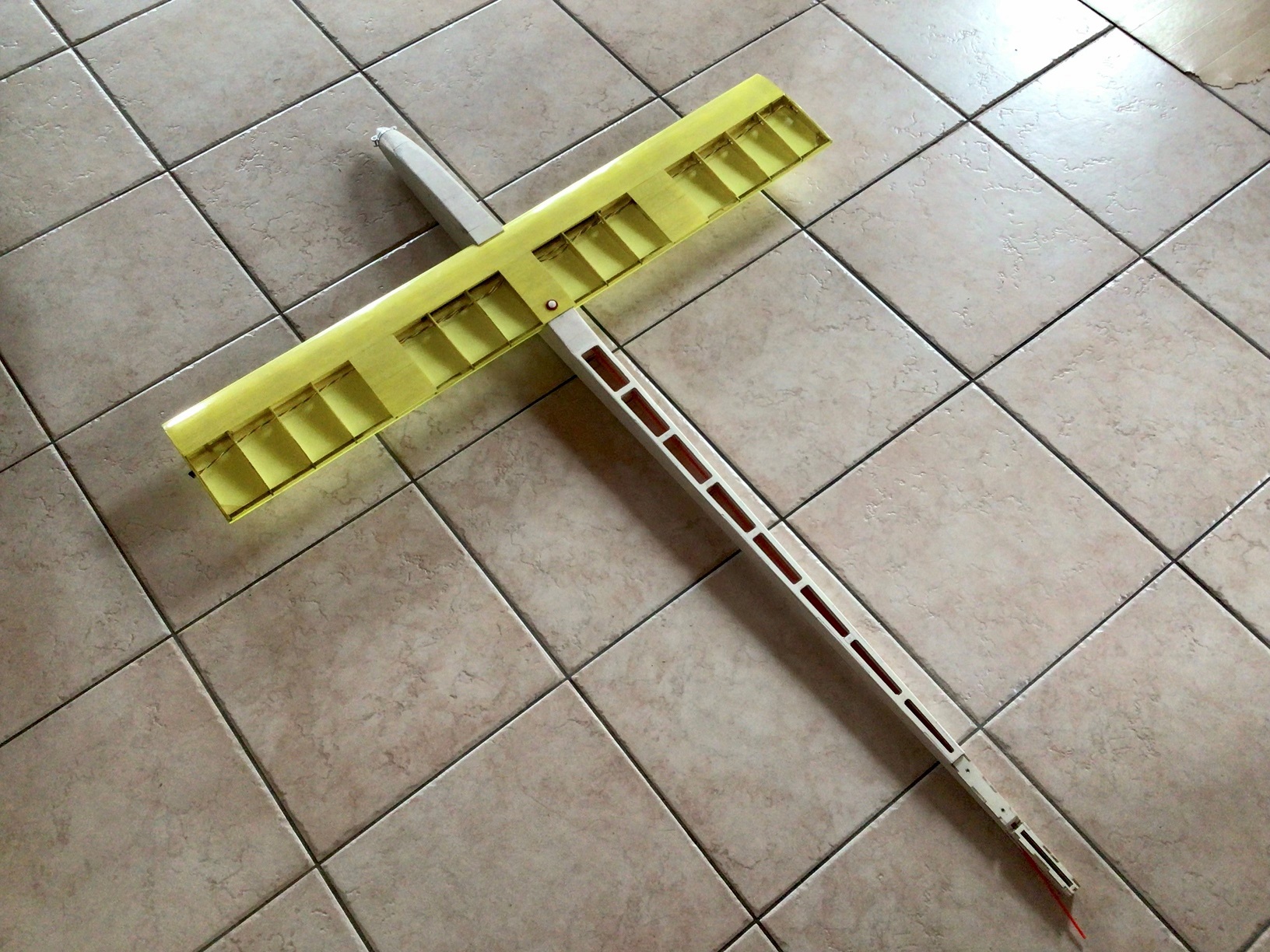

Reprise du chantier du Stellar, je vous passe tous les petits ajustages nécessaires et habituels pour que tout s'emboite sans jeu et qui prennent toujours un peu de temps avant de passer à la phase entoilage.
Pour les couleurs, j'aurais bien voulu sortir un peu du jaune, du rouge et du blanc, mais comme ce sont des couleurs qui ressortent bien dans le ciel et que je destine ce planeur a de temps à autre au vol de pente, j'ai dû me résoudre a utiliser du jaune au moins pour l'aile. J'ai testé un truc pas terrible, mais qui me permettra de bien le voir, c'est le jaune fluo à l'intrados et le jaune transparent à l'extrados. Pour les ailerons les gouvernes, j'hésite encore avec de l'Oralight violet ou rouge, on verra le moment venu... le fuselage sera vraisemblablement blanc.
Même si la rigueur d'Ecirtech en ce qui concerne l'assemblage laisse peu de chance à une mise en croix à ajuster, j'ai quand même vérifié avant de coller la pièce qui guide l'aile à l'avant dans le fuselage. La vis en nylon qui verrouille l'aile trouve naturellement l'écrou à griffe, pas de souci de ce côté. Après vérification, tout est aligné, et on peut laisser l'epoxy faire son œuvre. On passe aux tronçons des ailes...
Une croix de circonstance pour un dimanche matin en écoutant la messe à la radio...

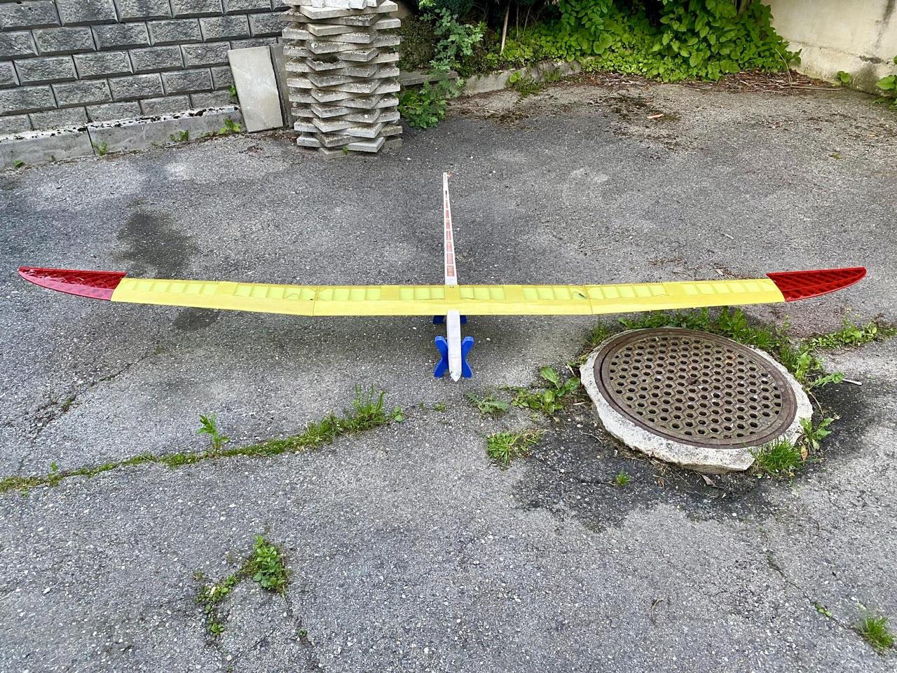

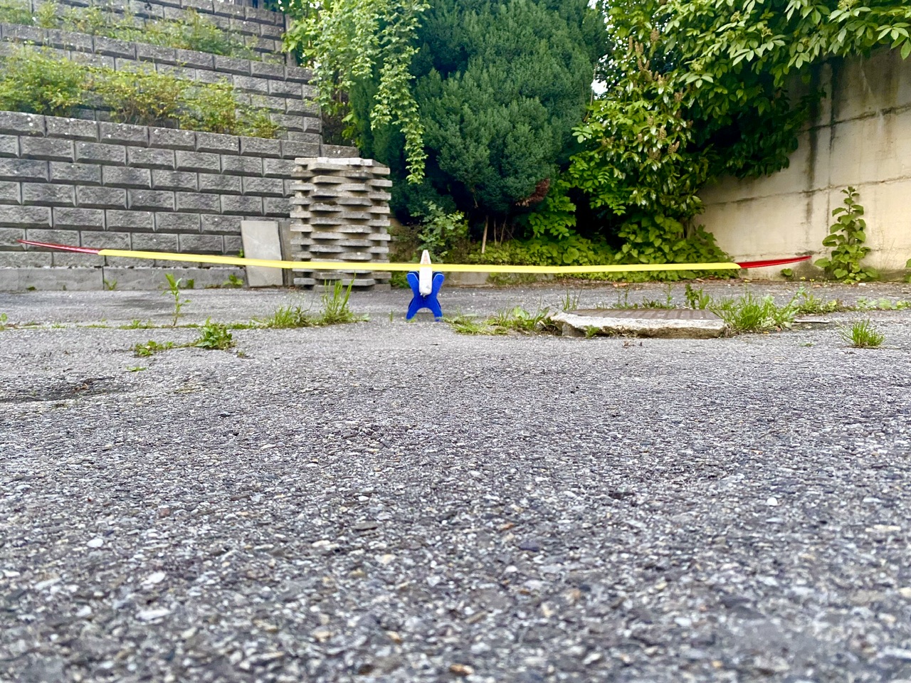

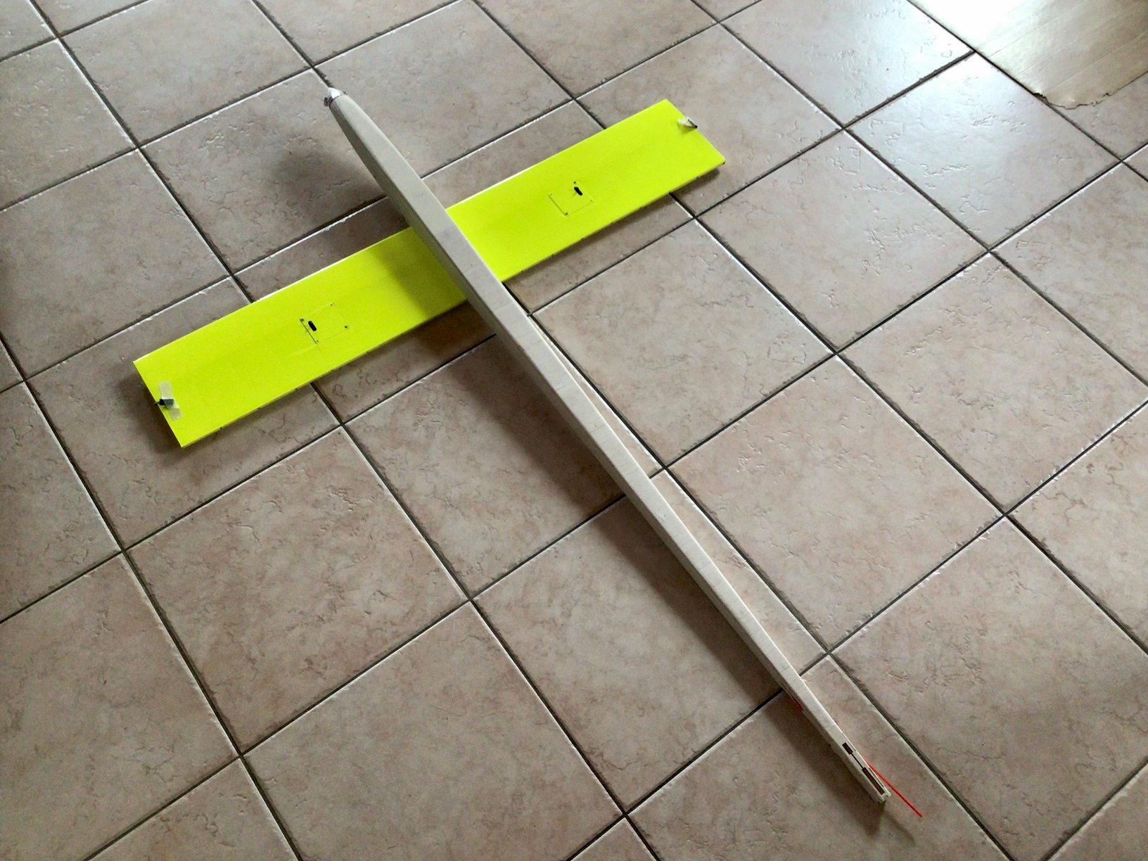

Une petite avance sur le Stellar, avec la suite de l’entoilage de l’aile. Pas de challenge avec un entoilage compliqué cette fois, le but c’est d’avoir un modèle visible en vol. Les gouvernes seront entoilées en rouge ces prochains jours. J’ai perdu pas mal de temps avec le rouge qui provient d’un reste Hobbyking et qui par rapport à l’a Oralight, est un peu de la m…. à poser, il se rétracte beaucoup plus et il faut travailler à une température plus basse que l’Oralight.
Faut que j’avance si je veux le faire voler dans 3 semaines, à notre week-end de vol de pente .
