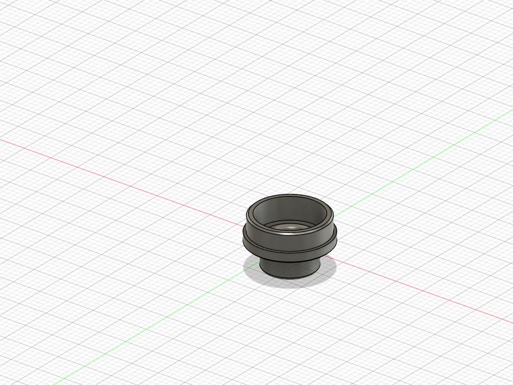

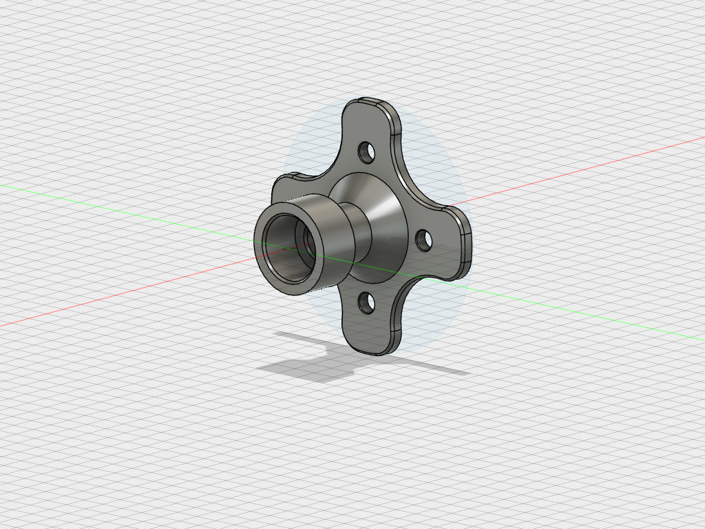

Je me suis donc mis sur Fusion 360 et voilà le résultat. C'est la première fois que je créer une pièce aussi complexe (pour moi il va de soit) et je dois dire que même en tâtonnant un peu parfois, on y arrive assez facilement. :)
La petite pièce qui vient fermer l'avant de la pièce principale débouchera du nez du planeur et sera collée à demeure.

mais je ne comprends pas bien ton montage, tu évoques un palier en fibre pour le moteur et ici il s'agit d'une pièce imprimée 3D, pour le roulement a priori ? De quel côté se trouve le moteur ?
Comme tu maîtrises maintenant Fusion tu pourrais nous faire une vue 3D de l'avant de ton modèle avec toutes les pièces positionnées en alignement y/c le moteur et le porte hélice :lol: :lol: :lol:
Re: Ventus Graupner
Ou la la, pour l'heure, je ne me suis pas encore penché sur les représentations d'un assemblage de pièces sur Fusion, je vais déjà me contenter d'appréhender la construction d'une pièce, c'est déjà un bel objectif pour moi :lol:. Pour vous faire une idée, les deux pièces présentées ont été créées en effectuant une révolution et pour cela j'avais besoin de la mesure partant de la pièce jusqu'à l'axe de rotation, et bien j'ai mis un bon quart d'heure à trouver comment faire indiquer cette mesure :geek: :lol:.
Pour répondre plus précisément à Armand, le but est d'obtenir ce qui est représenté ci-dessous:
La petit pièce qui vient s'emboiter à l'avant a été adaptée au trou existant dans le fuselage tout en donnant une jolie finition, mais aussi pour masquer le roulement et le protéger de la poussière ou de l'humidité. L'ensemble viendra fixé sur une platine en fibre qui sera collée dans le fuselage ;).
Pour terminer, sur Fusion, il est très facile de modifier la pièce en revenant sur les étapes de constructions et je n'appréhende pas d'apporter des modifications si sera nécessaire :)

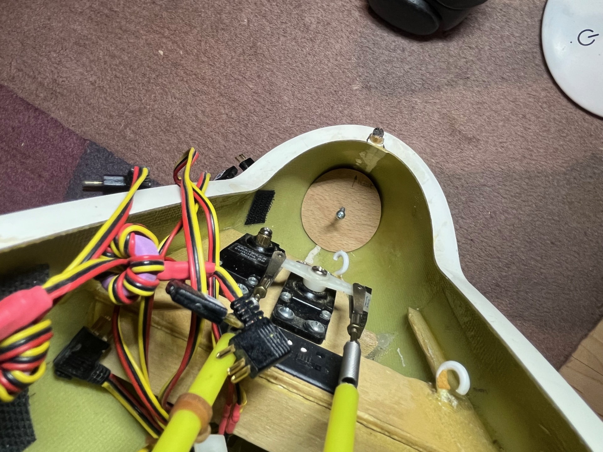

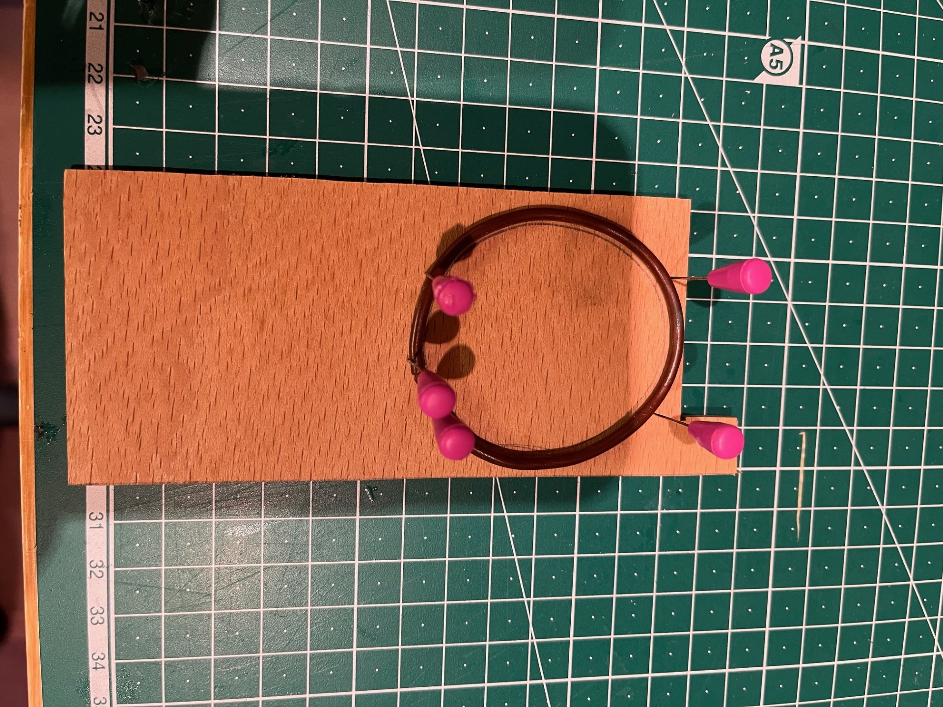

Le Kranich étant terminé, j'ai entrepris l'installation du moteur sur le Ventus.

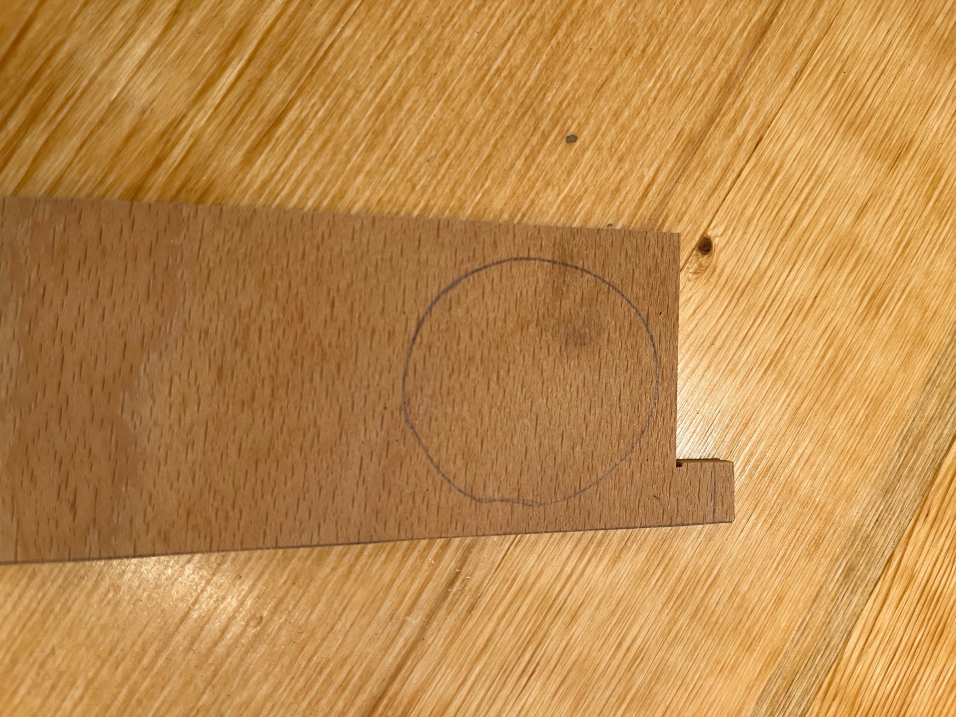

Pour reproduire la forme d'un couple dans un fuselage terminé, qui plus est, de forme ovoïde, j'utilise une technique un peu empirique, mais qui fonctionne pas trop mal. Je commence par mesurer à l'extérieur du fuselage la distance à laquelle viendra le couple, je marque au feutre fin. Ensuite j'utilise un câble électrique que j'enroule autour du fuselage sur les marquages. J'obtiens ainsi la forme du couple plus grande de quelques millimètres, pour retrouver la bonne taille, je trace à l'intérieur du cercle.
Une fois en place dans le fuselage.

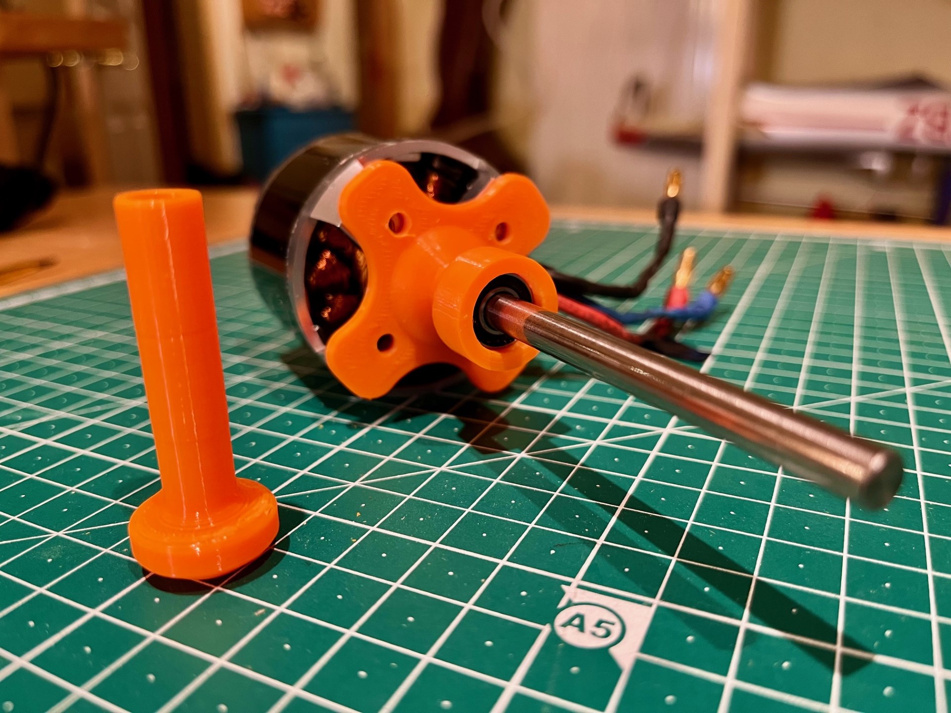

Le moteur brushless a été modifié pour recevoir un axe long. J'ai profité de remplacer les roulements.

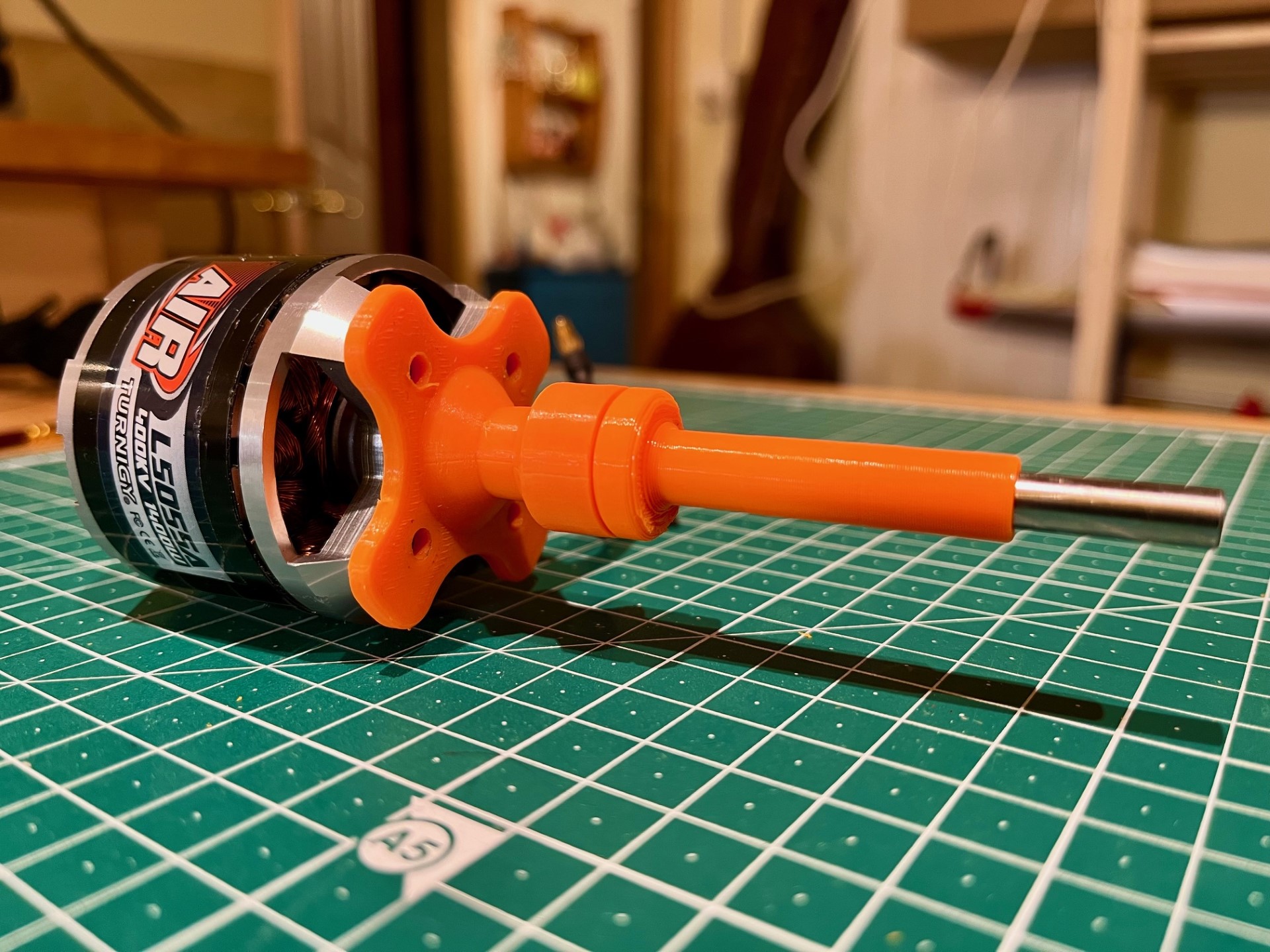

Et les pièces que j'avais présenté il y a quelques semaines qui ont été imprimées. Le roulement qui est dans le palier est identique à ceux du moteur. Ce dernier prenant plus de place que prévu, j'ai dû revoir son emplacement et le reculer dans fuselage. Du coup, l'embout amovible a été modifié et rallongé.

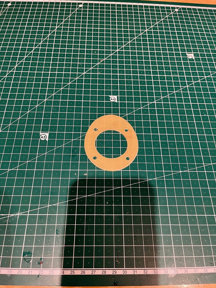

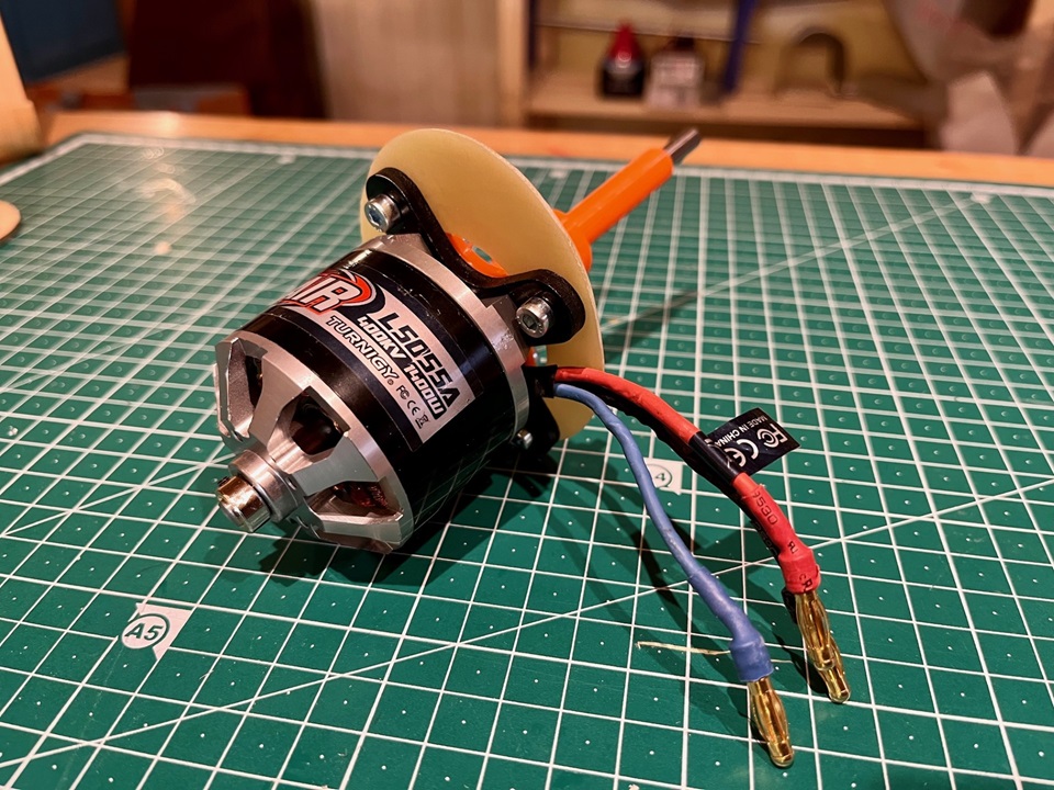

Suite des travaux pour installation du moteur brushless sur le Ventus. La cloison en bois a été utilisée comme gabarit pour dessiner une cloison par feu en fibre sur Turbocad. Ensuite, mise en route de la CNC.

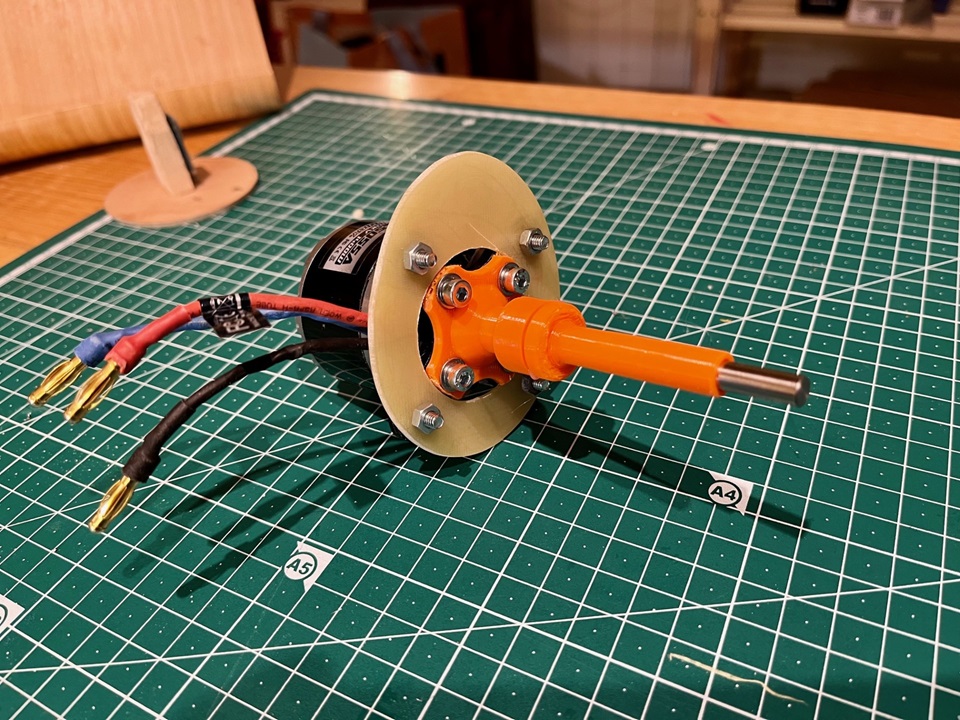

Voila l'assemblage tel qui sera monté dans le modèle. Sur l'image, il manque une platine qui me permettra de bloquer les écrous à l'arrière de la platine (en cours d'impression), ce qui est important, car une fois collée en place, les écrous ne seront plus accessibles.
J'ai fait un test à blanc, ça passe tout juste. Il a fallu juste raboter de quelques millimètres la platine des servo pour permettre au moteur de passer. Mais reconnaissons que sans Turbocad, Estlcam, Fusion 360 et Ultimaker, le job aurait été plus laborieux 8-).
