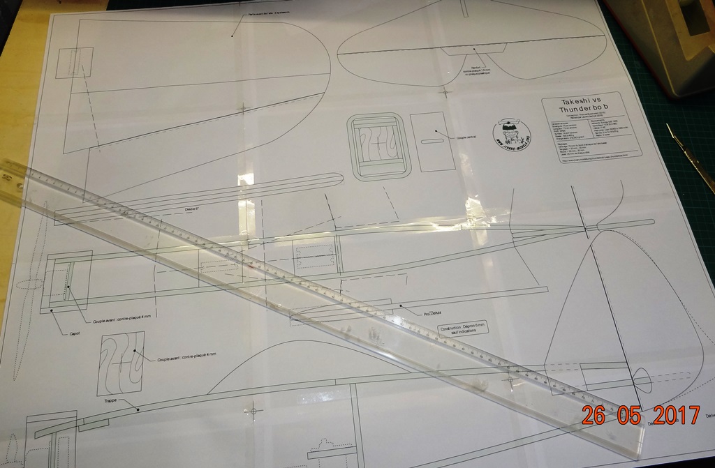

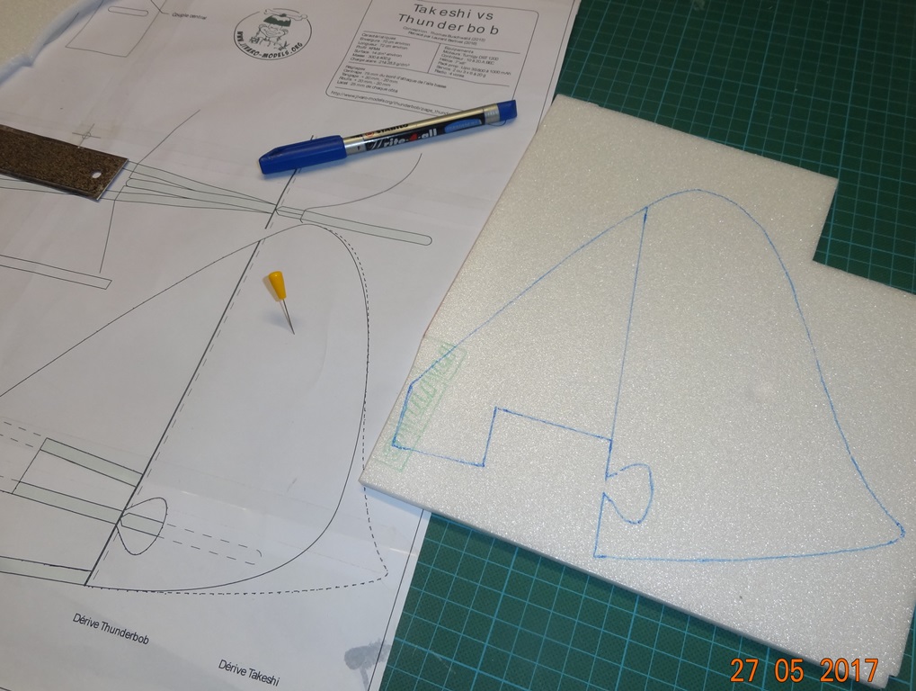

Voici donc les premières images, en commençant par le plan et les caractéristiques :

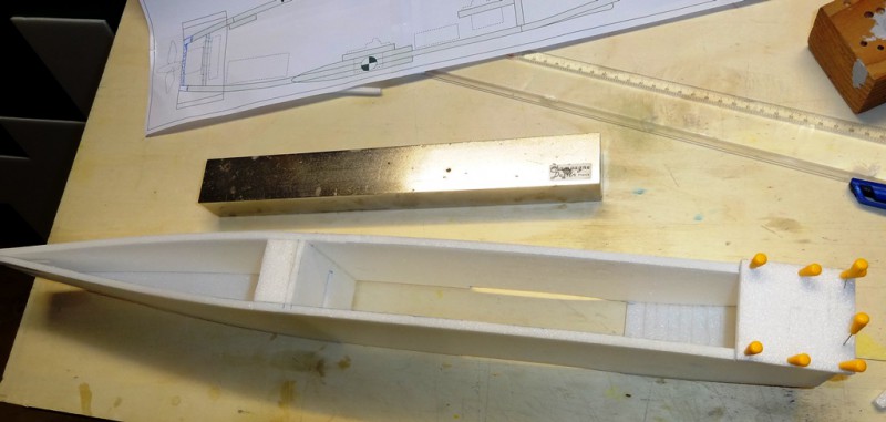

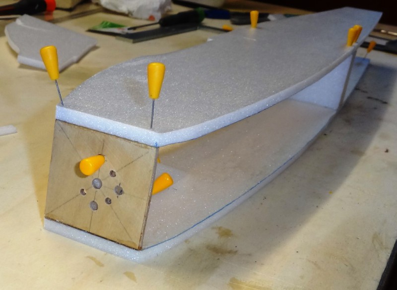

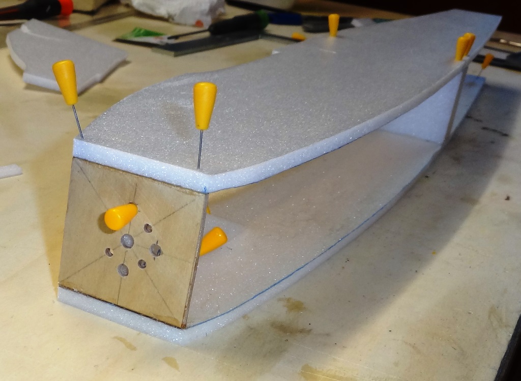

Début de la construction par le fuselage :
Il faut bien penser à l'anticouple moteur. D'après le plan il n'y a pas de piqueur (constaté par Bruno R. cet AM sur le terrain, Bruno, qui s'est d'ailleurs engagé à construire un Eddie ou Otto pour le méchoui :lol: )

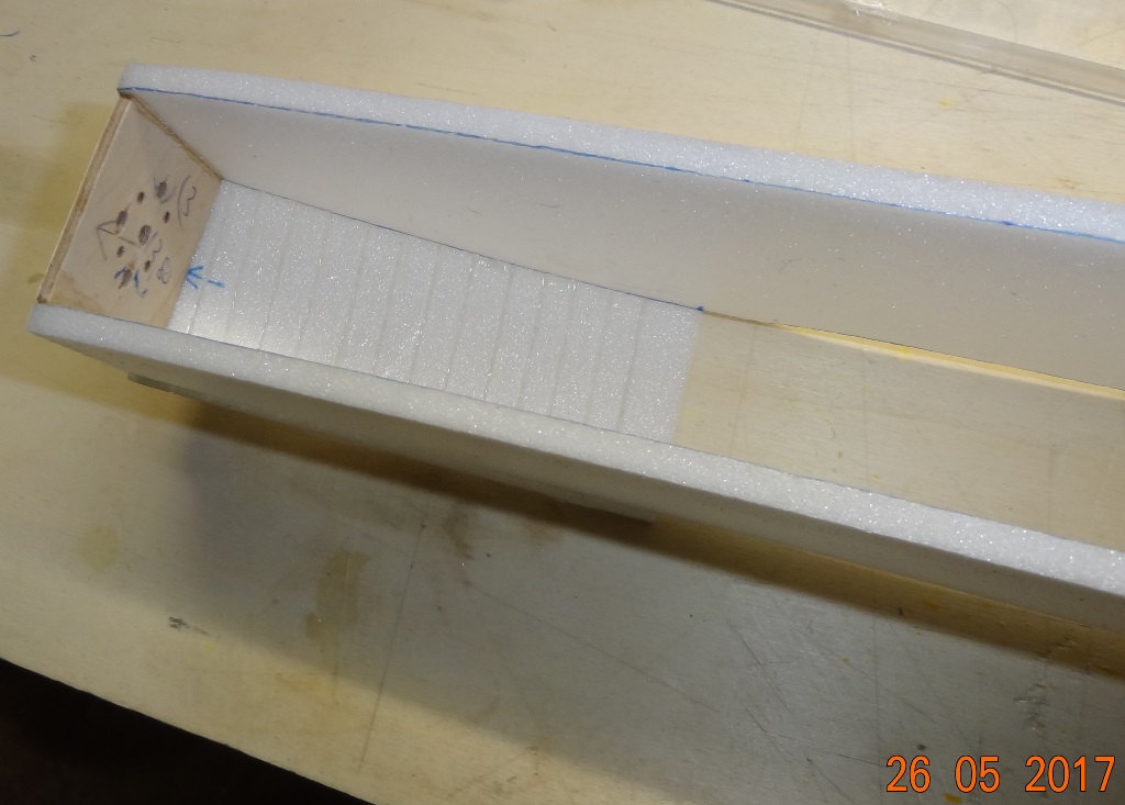

Pour les partie cintrées j'ai choisi de faire des traits de scie dans le dépron, en partie interne. Avant collage j'ai rajouté de l'uhu por dans les rainures pour redonner ensuite de la solidité.
Voilà le fuselage presque terminé.

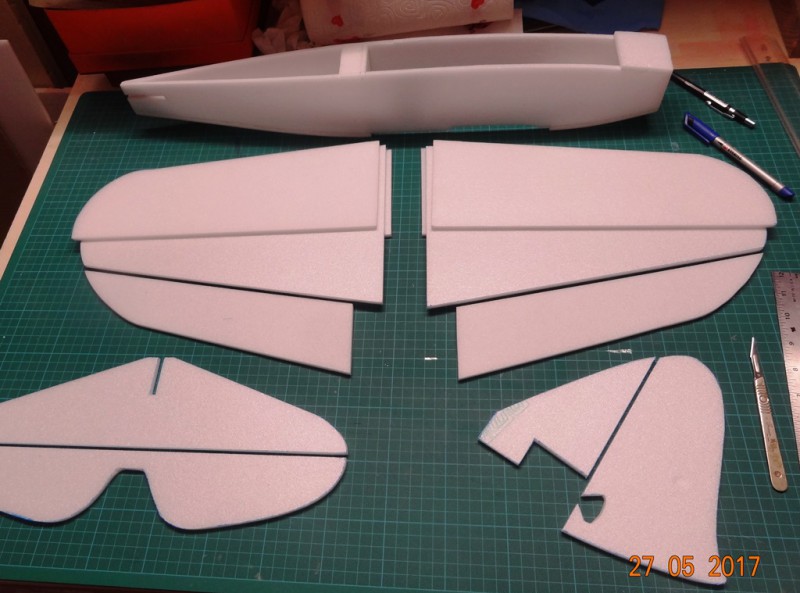

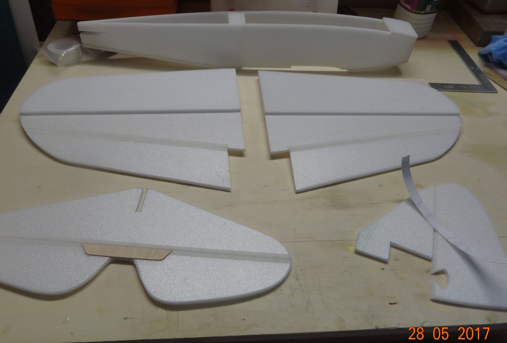

Ce soir j'ai continué les découpes de toutes les pièces des ailes et de l'empennage :
Vous avez là le résultat de 2 soirées de travail, collage du plan compris, donc rien d'insurmontable pour la semaine qui nous reste ...

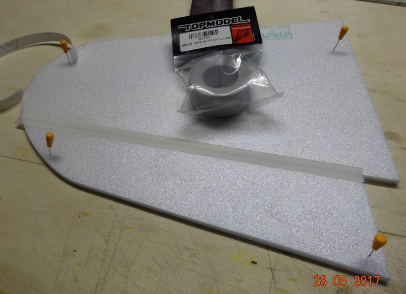

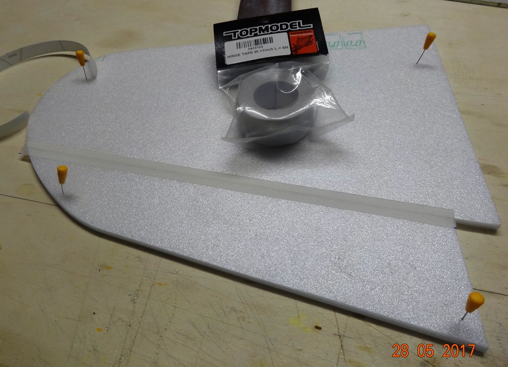

Collage des charnières d'ailerons. Je préfère ce produit de Topmodel qui est plus fin que le blenderm, mais du blenderm convient tout aussi bien. A poser avant peinture car les deux acceptent la peinture, à l'inverse du scotch classique qu'il vaut mieux poser après peinture.

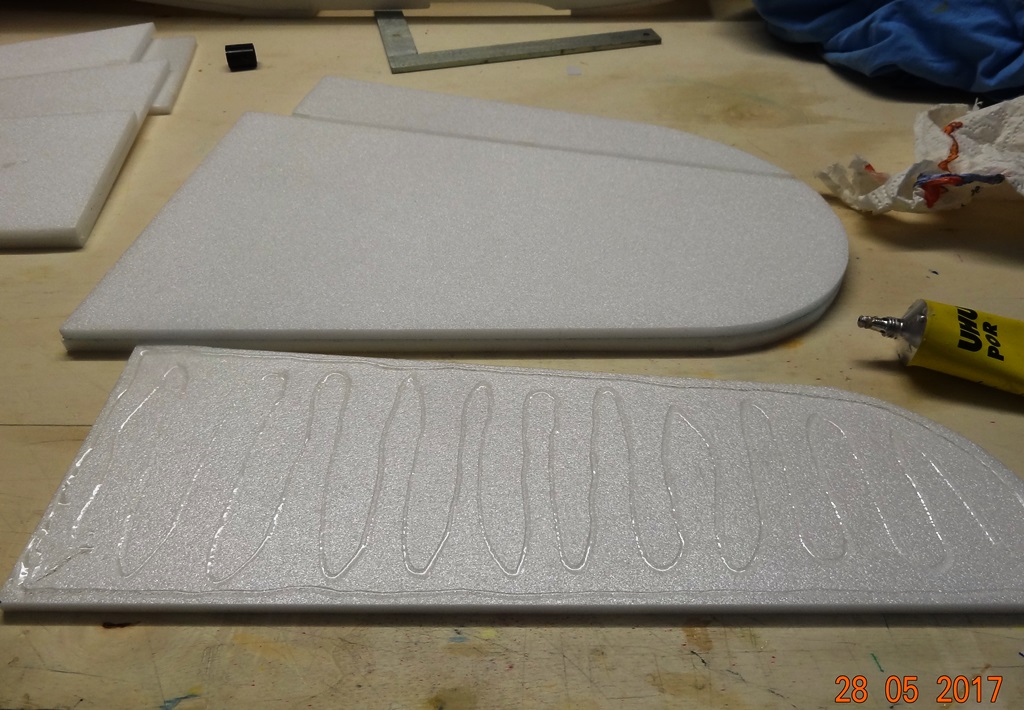

ensuite collage à l'uhu por des surépaisseurs sur les parties avant des ailes :

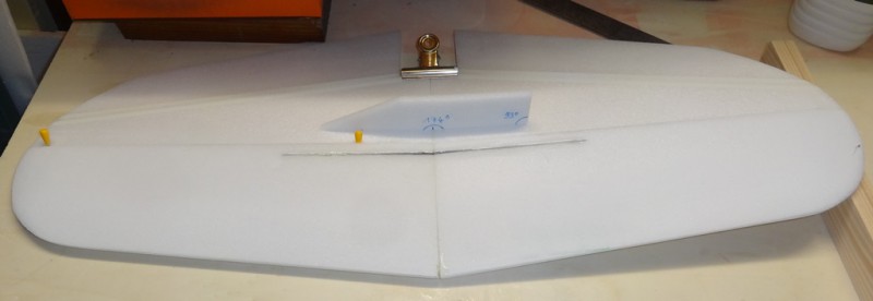

Les éléments principaux alignés :

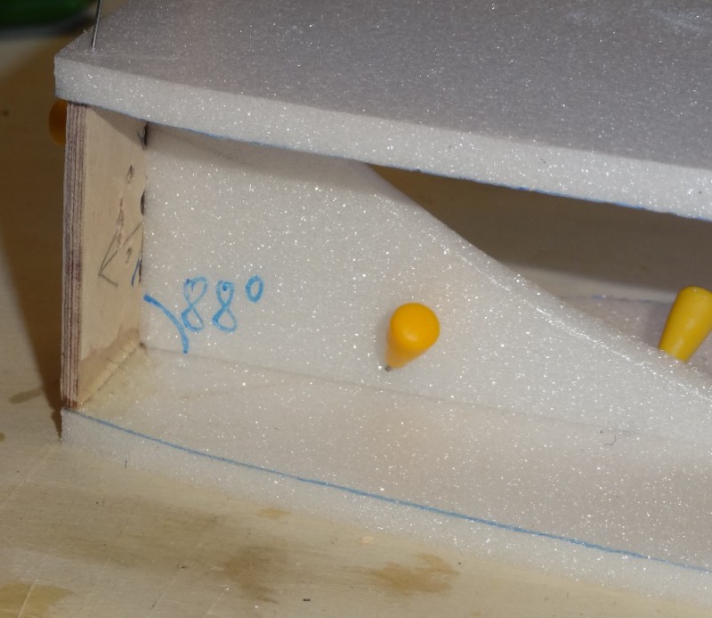

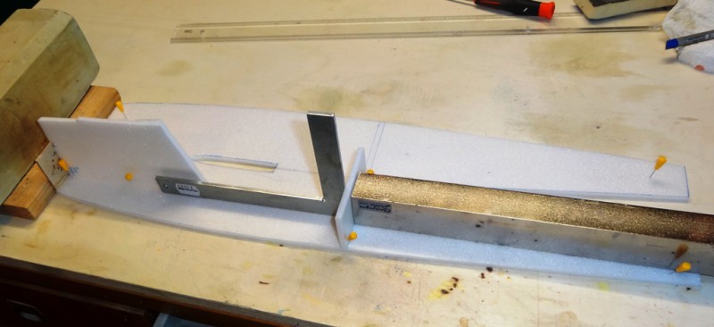

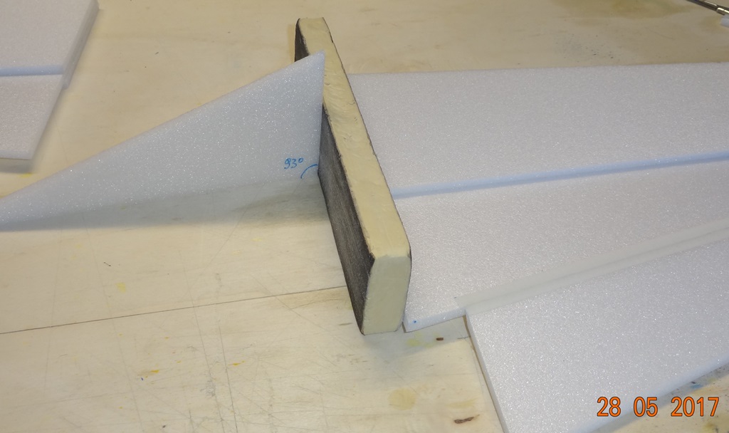

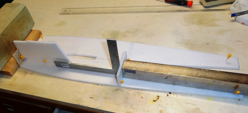

ponçage des emplantures des ailes pour obtenir le dièdre prescrit. Je fais cette opération avant ponçage du profil pour garder les demi-ailes bien à plat pour le ponçage. Une cale me permet d'incliner la cale à poncer que je plaque sur le chantier d'une main et avec l'autre main je fais glisser la demi-aile d'avant en arrière. ça semble fastidieux, mais c'est assez rapide.
Collage de l'aile avec une cale et un indicateur de dièdre. J'ai rajouté un plat de carbone de 6 x 1 mm en guis de clé d'aile

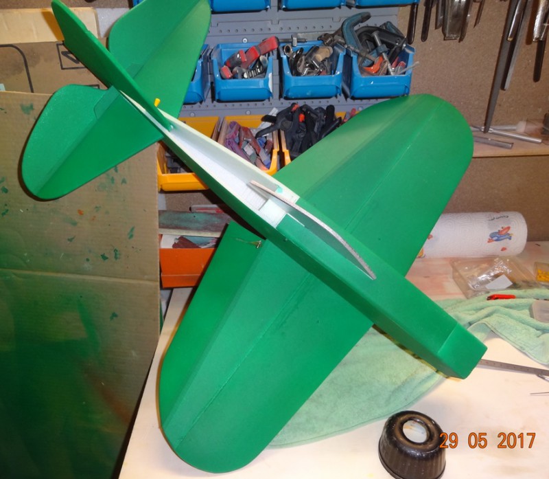

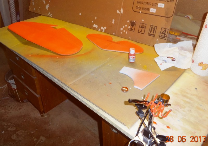

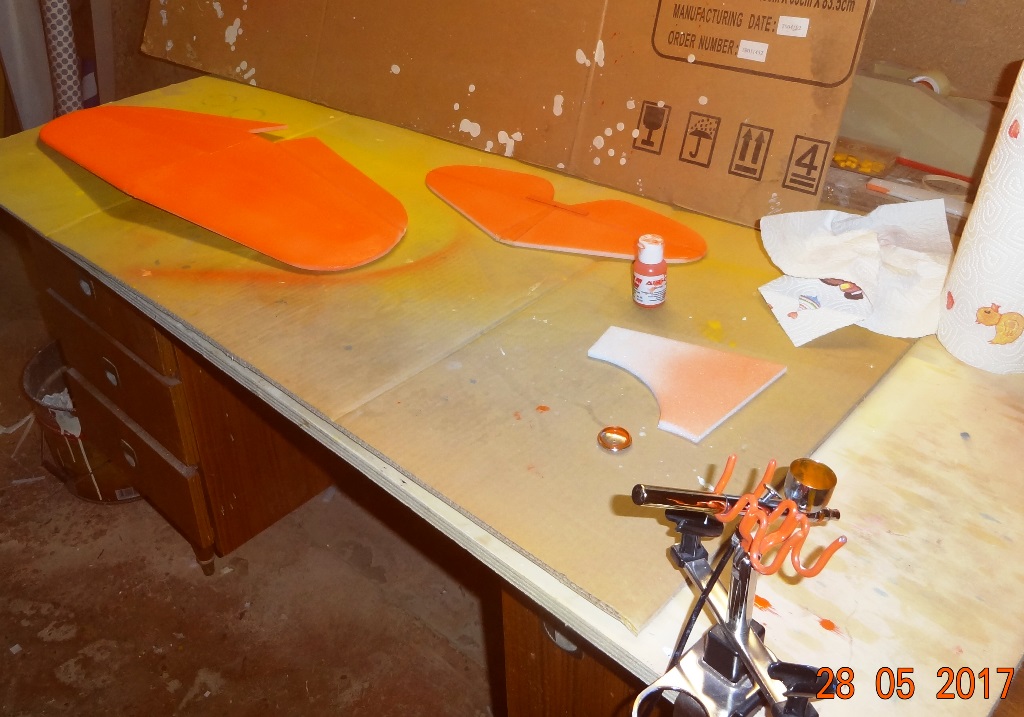

Ensuite j'avais envie de peinture, pour voir un résultat, même s'il y avait encore d'autres choses à faire avant :lol: . Toutefois il est préférable de peindre les éléments éparément avant assemblage, surtout lorsqu'on le fait à l'aérographe ou à la bombe.

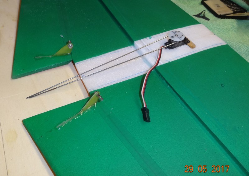

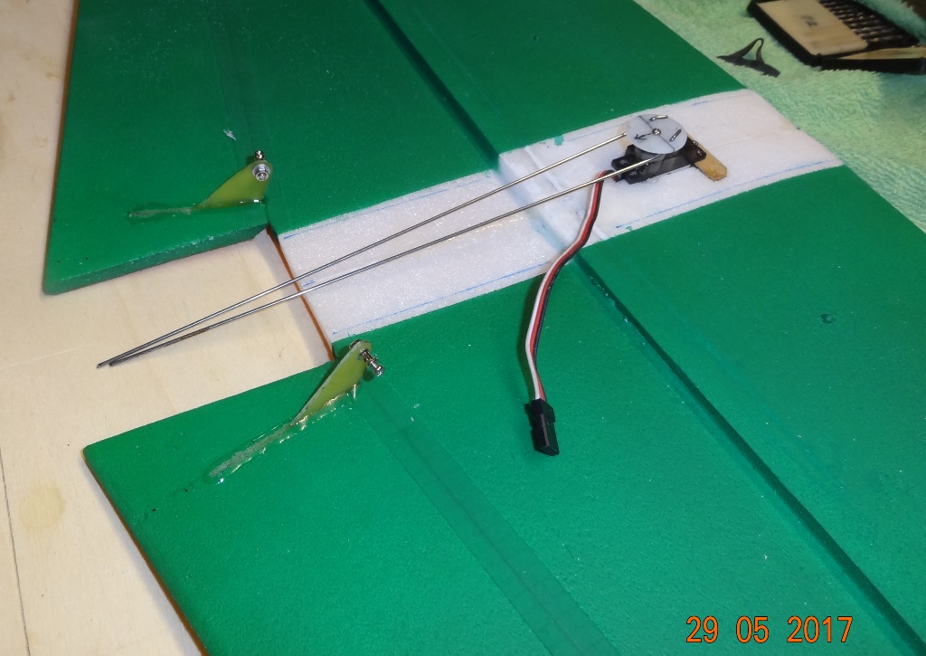

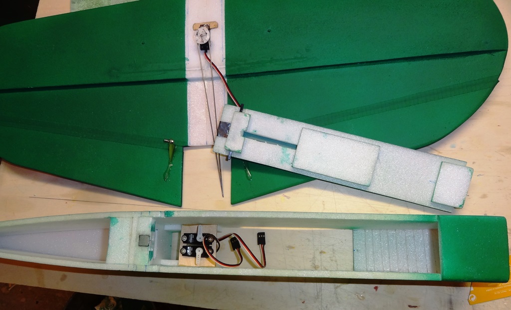

Après peinture pose des commandes d'ailerons et des servos dans le fuselage. Notez le décalage par rapport à l'axe médian des trous de tringle dans le palonnier du servo d'aileron pour une bonne géométrie. Pour obtenir de manière optimale le débattement de 2 cm sur chaque aileron j'ai été obligé de me rapprocher le plus du centre sur ce palonnier et en réalisant théoriquement un guignol de 3 cm sur l'aileron. C'est énorme et je me suis contenté de la moitié en hauteur de guignol pour une question d'esthétique. Je pourrai donc obtenir des débattements d'enfer :twisted:
Notez les cales collées collées à l'intérieur de la grande trappe supérieure. Ces cales ne figurent pas sur le plan, mais lorsqu'on ne les met pas on écrase les flancs du fuselage en tenant l'avion par le haut pour le lancer

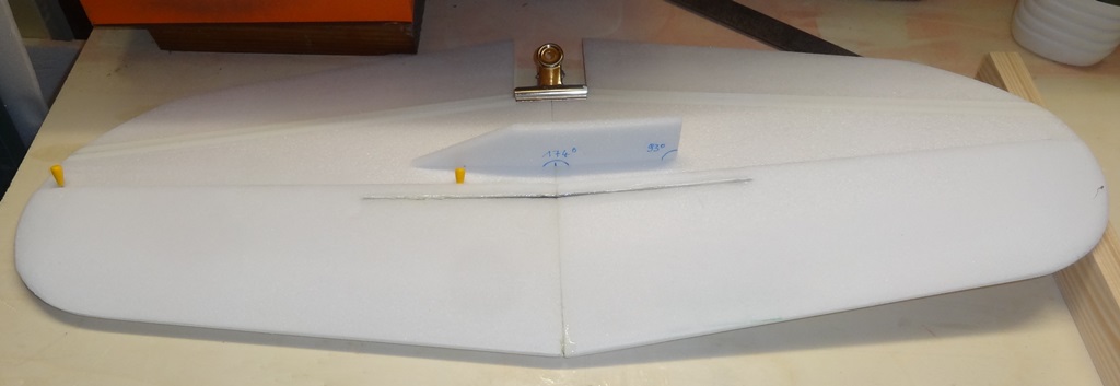

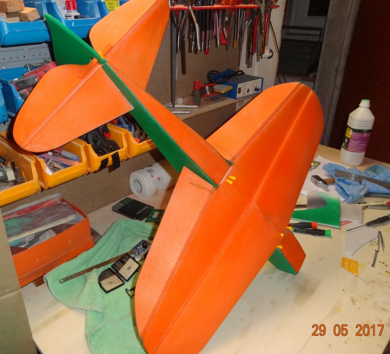

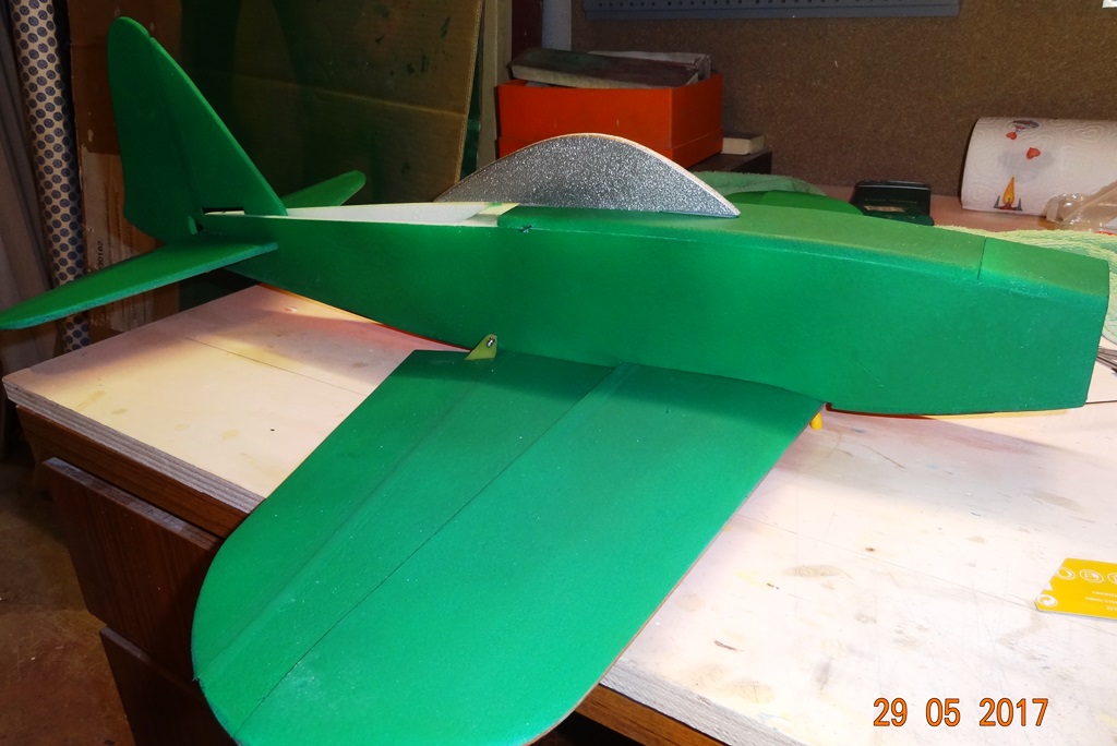

Et voilà le résultat pour ce soir (assemblage provisoire)
