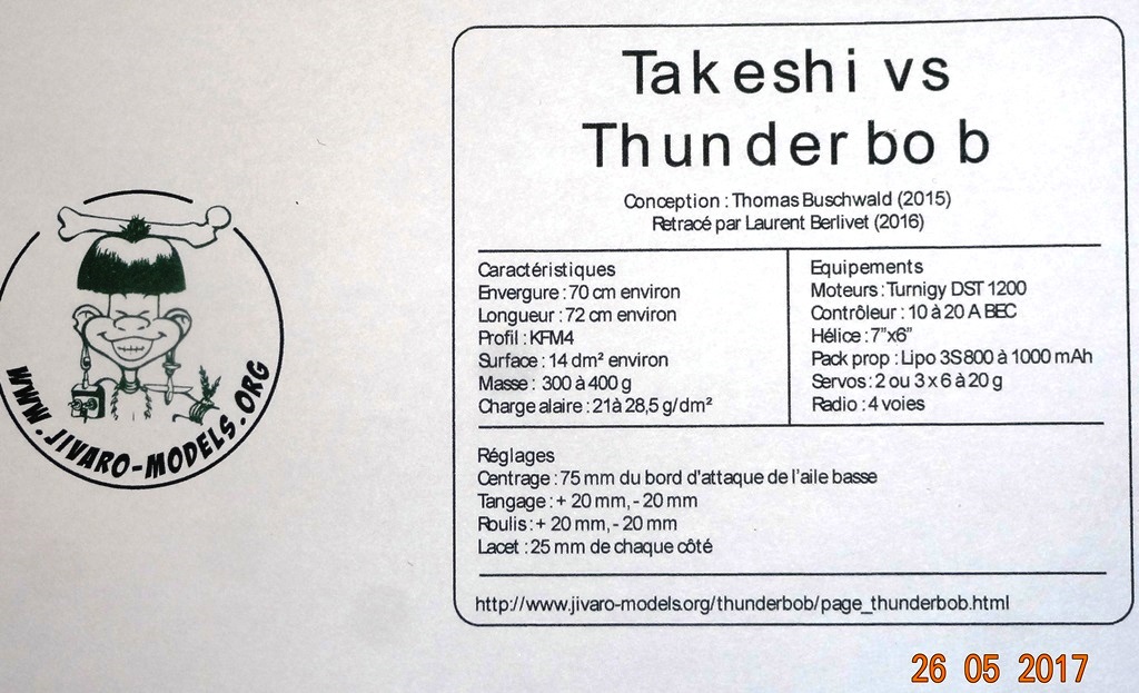

Voici donc les premières images, en commençant par le plan et les caractéristiques :

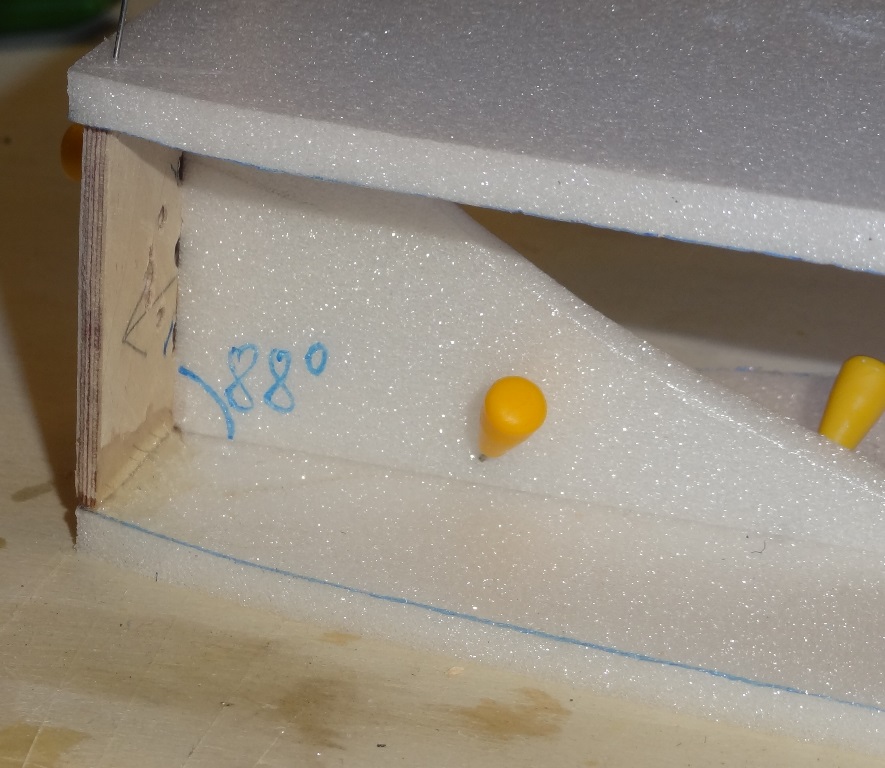

Pour les partie cintrées j'ai choisi de faire des traits de scie dans le dépron, en partie interne. Avant collage j'ai rajouté de l'uhu por dans les rainures pour redonner ensuite de la solidité.
Voilà le fuselage presque terminé.

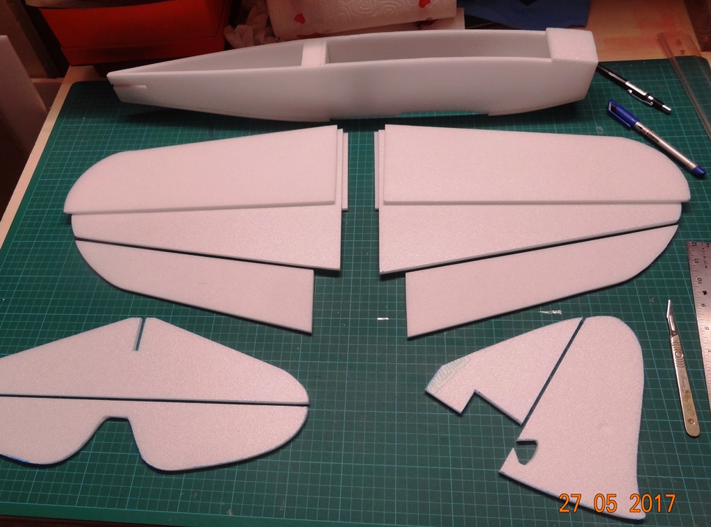

Ce soir j'ai continué les découpes de toutes les pièces des ailes et de l'empennage :
Vous avez là le résultat de 2 soirées de travail, collage du plan compris, donc rien d'insurmontable pour la semaine qui nous reste ...
