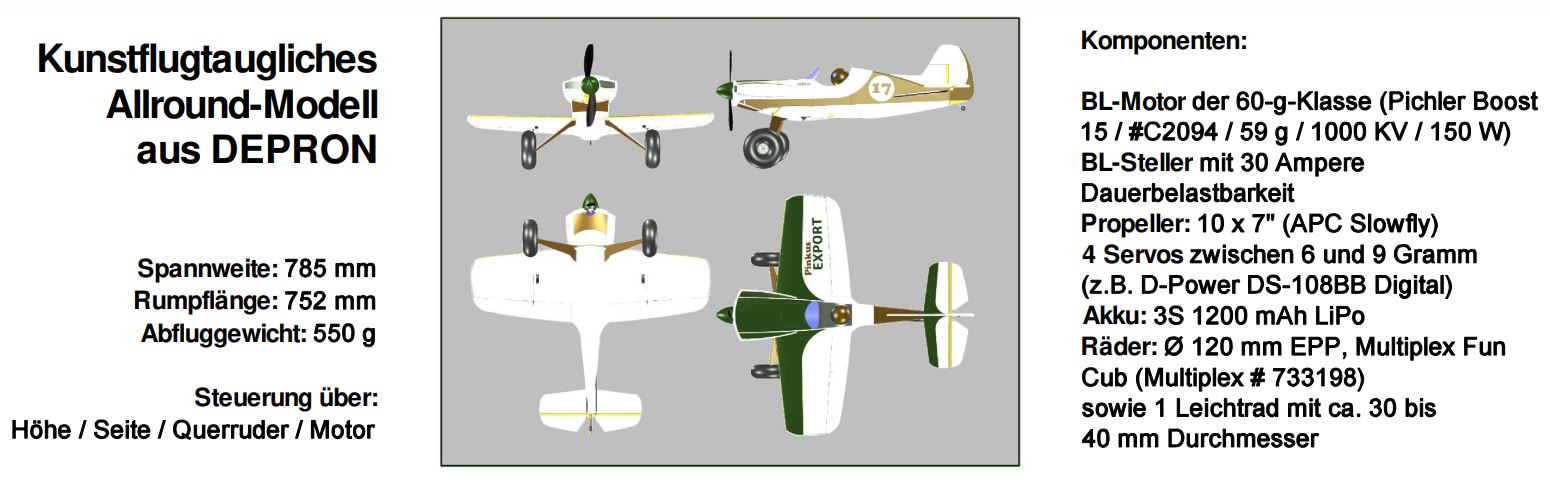

et ses caractéristiques
Le plan/notice est téléchargeable sur le site du Flug Modell (en Allemand). Il s'agit d'un .pdf de 29 pages mélangeant pièces de l'avion, vues 3D et notice détaillée de construction.

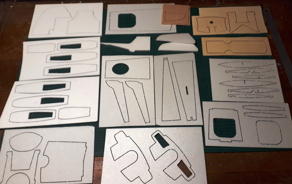

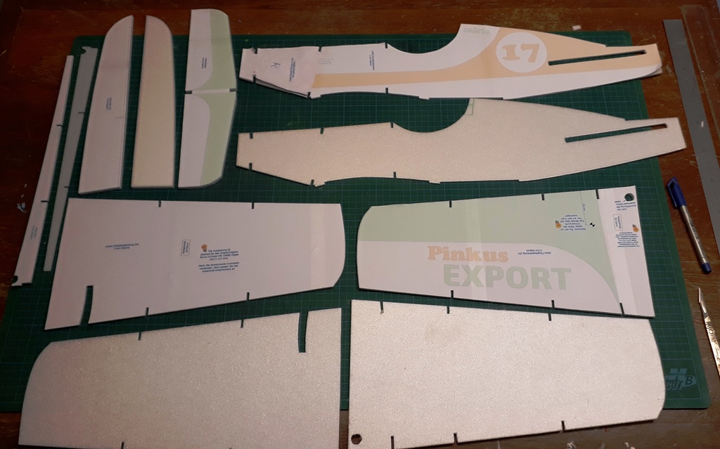

Les pièces du pinkus export sont découpées :
Tout d'abord les grandes pièces réalisées suivant la méthode collage du plan sur le dépron à la colle en bombe repositionnable, puis découpe au scalpel.
Ensuite les petites pièces découpées CNC , inférieures à 272 x 168 mm, le gabarit maxi de ma petite machine.
Par rapport au Jupiter Bee, le nombre de pièces est bien plus conséquent et la CNC apportera un réel confort. (pas de gain de temps pour la première série du fait de la nécessité de créer les fichiers vectoriels, mais dès qu'un second exemplaire devait voir le jour, ça ira très vite)

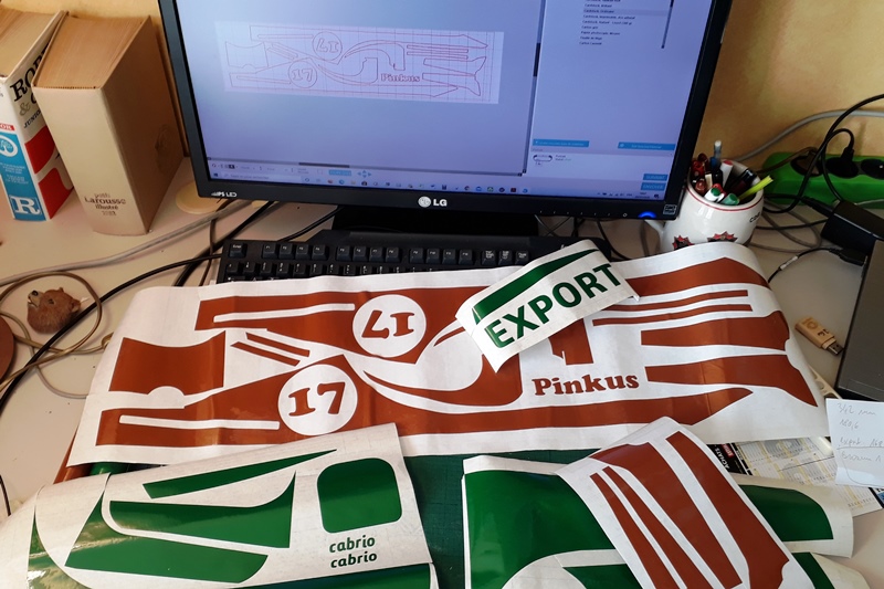

Par un concours de circonstance je commence exceptionnellement cet avion par la déco (je voulais tester le plotter pour des découpes plus longues que le A4, ici 75 cm. résultat concluant.)
Je rappelle que le fichier .dxf pour les décos est fourni par le concepteur.

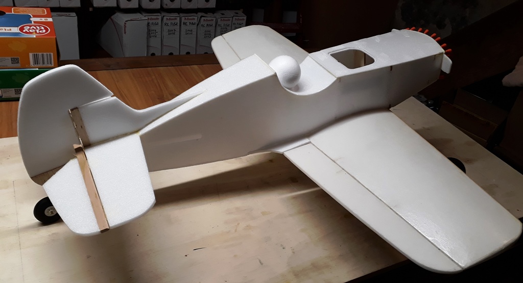

Re: Pinkus Export

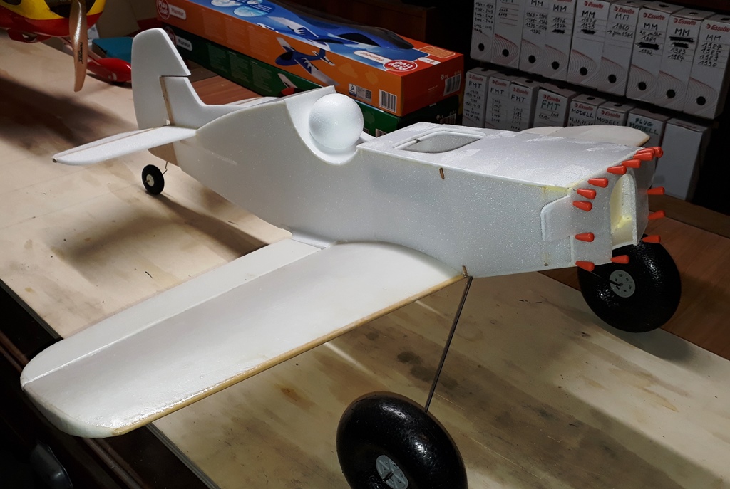

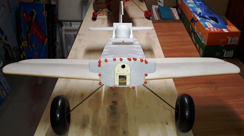

Le volume du Pinkus Export commence à se dessiner
Par rapport à ma dépronade précédente, le Jupiter Bee, il a beaucoup plus de présence, c'est un autre gabarit.

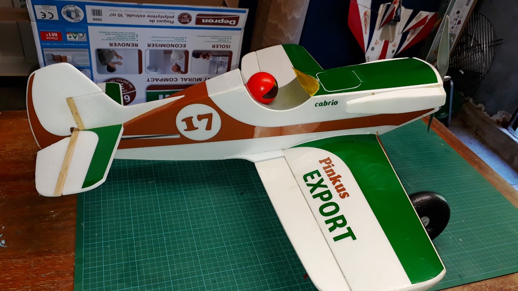

Il vient de faire ses deux premiers vols dans un champ derrière chez moi, exactement le comportement qu'on voit sur la vidéo publiée par Bibi. Je suis satisfait pour ce qui est du vol.
A noter qu'il est un peu plus lourd que l'original : 620 g contre 550 g. C'est parce que j'ai entoilé l'aile au papier modelspan et au vernis colle (+ 40 g pour l'aile seule). Au vu de ce résultat j'ai arrêté les frais pour le reste :oops:
J'ai également un accu plus important : un 3S 1350 mAh de 117g, qui m'a permis de voler 6 mn.
Là où je suis moins satisfait c'est le vinyl.
Le brun adhère correctement mais le vert cloque au soleil et se décolle un peu. Il s'agit de vieux rouleaux de récup, genre Vénilia, pas spécialement adapté à notre besoin.
Je vais surveiller ce point et au besoin je reprendrai cela avec de la peinture
Le voici donc avec cette déco, identique à l'original, à la couleur du pare brise près (il fallait bien lui donner une touche perso :lol: )
Voilà donc encore un projet qui se termine. Je pense faire une pause maintenant :roll:
