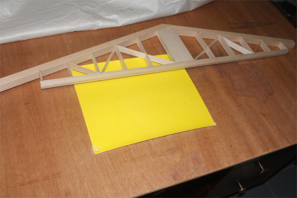

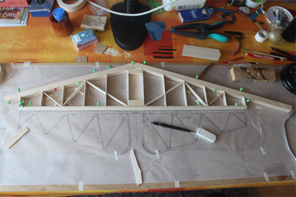

realisation de la partie fixe de l empennage

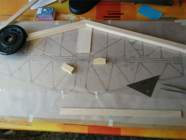

puis demarrage de la partie mobile:

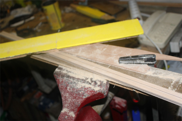

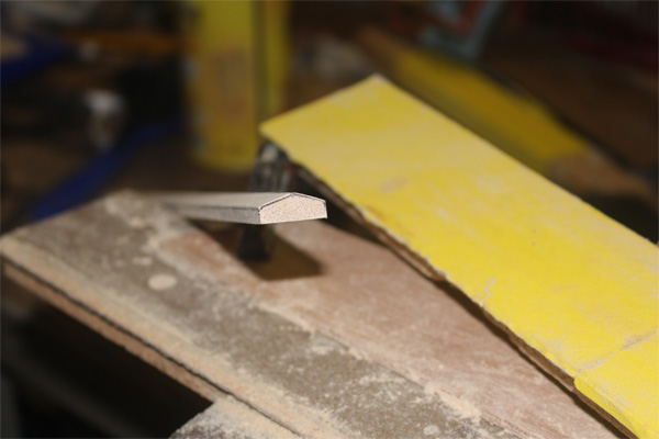

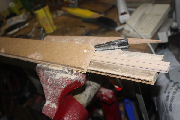

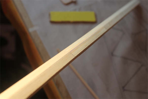

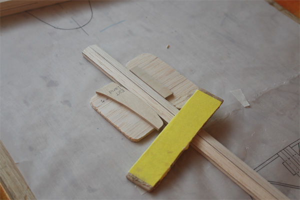

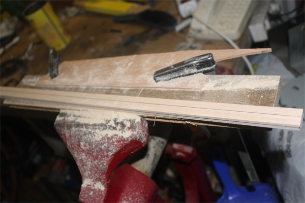

en respect du plan, la partie mobile est articulee en creant un biseau sur une baguette de balsa de 8mm d epaisseur qu il faut reduire sur les cotes de 3 mm. Pour cela j ai utilisé une poncette avec un systeme de cale et le resultat obtenu me convient.
Sur les judicieux conseils de notre ami Luc j utilise un plan sur lequel je punaise une feuille de papier a poncer qui va me permettre de poncer une grande superficie avec une bonne precision.

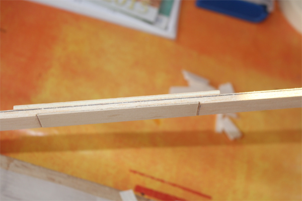

La preparation du BA de la partie mobile exige l insert de 2 renforts en ctp: 3mm sur l avant et 1mm a l arriere. J ai commencé par biseauter la baguette (comme plus haut) puis a l aide de cale
j ai poncer 3 mm du cote biseauté , j ai colle le ctp de 3mm, puis j ai fait de meme avec le morceau d 1 mm. Il me reste a poncer le tout.
