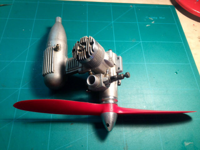

En ce qui concerne le moteur, j'ai d'abord pensé à un OPS SLA 40. Problème,mal équipé en carbu, d'abord un Kavan sans contre-pointeau, puis un essai avec un Carbu Irvine trop petit m'ont momentanément fait abandonner ce projet.
Puis je me suis dit, j'ai encore un OS SR40... Mais pour être honnête, il ne comprime plus beaucoup et j'ai peur d'être trop faible en puissance
Le moteur préconisé par Topmodel est un OS FX46, 480 gr. Sur la balance, j'avais encore un vieux HB 60 pas très puissant qui fait exactement ce poids, je l'ai monté pour voir...
Heu...un peu trop volumineux...bon ça serait du moderne finalement :| , un OS AX46 avec un pot type "Pitts", ça ira. J'ai prévu quelques marquages comme d'époque, l'avion sera rebaptisé "Aiĺ´bass by Al Tchet" en l'honneur d'un vieux copain encore plus attaché à ce genre de modèle :lol: .

Pour répondre à ton interrogation, le moteur cylindre vers le haut ne me dérange pas sur un modèle à l'allure ancienne, ceci d'autant plus que cette position facilite l'accès au carbu (pour amener le carburant au carbu) et pour le soquet. Néanmoins, l'AX 46 que je vais lui monter est équipé d'un pot accessoire avec sortie en dessous, donc, le moteur sera bel et bien monté à 90° ;)

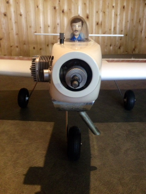

Voilàààà, ça avance. Bon, pour le coup du moteur de travers, j'aurais dû me douter que si chez Topmodel, ils ne proposaient pas cette possibilité, c'est qu'il y avait bien une raison. Le capot est étroit et le pot impose de la découpe. Celui d'origine n'aurait jamais passé sans découpe du fuselage, bref, c'est pas terrible, on a déjà fait mieux question découpe, mais bon, on s'en accomodera et le moulin sera au moins bien refroidi... :?
Petite vue de face, le pilote a l'air un peu crispé comme ça... :lol: , je vais peindre le pot en noir et lui coller une plaque "Devil" sur le devant, comme à la belle époque de la Kawa 900 :mrgreen:
Sinon, excepté celui des gaz, les servos de profondeur et de gouvernail ont été montés. Les commandes sont composées de tringle de CAP et de baguettes en bois. Reste la commande des gaz, la déco du capot. Installer le récepteur, l'interrupteur, l'accu et banzai!
