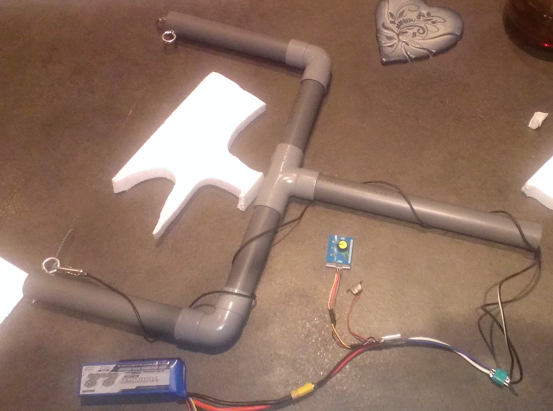

Je me suis bricolé un fil chaud avec 2-3 bricoles qui trainaient dans mon atelier, si certains ont de l'expérience dans le domaine (ou une fraiseuse CNC pour découper des gabarits), je suis preneur
Ci-dessous une photo du fil chaud ! Ça marche nickel.
La gestion de la température du fil se fait à l'aide d'un testeur de servo et d'un vieux ESC brushed.
Je vais faire un petit article sur mon blog là-dessus, mais le principe est hyper simple ;
- l'ESC brushed (non brushless) est utilisé pour contrôler la température du fil chaud (on en a tous quelques-uns qui sommeillent à la cave depuis l'arrivée du brushless, ca permet de leur donner une seconde vie !)
- Le testeur de servo, http://www.hobbyking.com/hobbyking/stor ... aff=204362 , permet d'éviter d'avoir à utiliser la télécommander pour l'opération, ça ne coute rien (3€) et ça sert tout le temps !
- Le fil Chaud : la plus petite des cordes de guitare (cherchez 'guitar string' sur Ebay) ou un fil spécial appelé "nichrome wire" (Ebay ..!) . Je préfère la corde de guitare car c'est bien plus solide ! dans tous les cas ça coute 1 ou 2€ port compris
- je ne vous ferai pas l'affront de vous expliquer ou trouver les tubes PVC 32mm !!...
