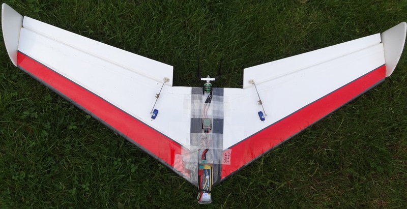

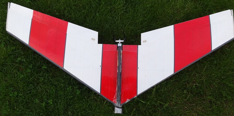

Pour me changer un peu les idées, j'ai sorti de la poussière une vieille aile IXIR, achetée d'occasion il y a quelques années et qui n'a pas encore vu un terrain :roll:
Il s'agit d'une aile volante de 1.25 m en dépron dont le plan provient du net. Elle était prévue en planeur pur, je pense qu'elle est très bien adaptée à la pente.

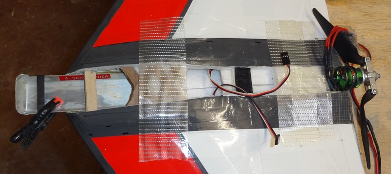

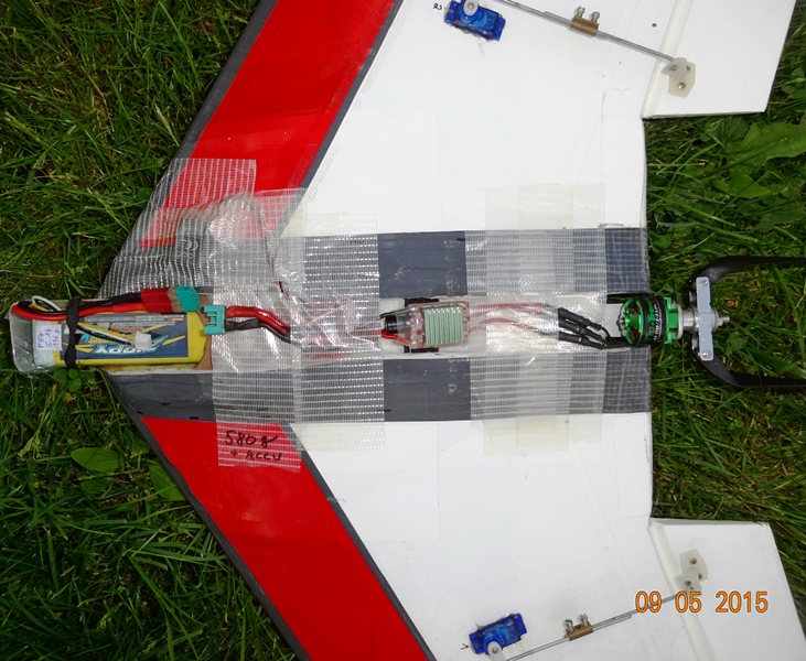

Mais comme je ne suis pas (encore) un adepte de la pente j'ai cherché à la motoriser avec que que j'avais à ma disposition, soit un moteur Pro-Tronik DM 2210 1100 KV de 43 g avec un contrôleur 20 A de la même marque.
Le moteur est fixé sur un plat alu coudé collé sous le fuselage et, en dehors de l'accu, tout le reste est maintenu par un peu de ruban adhésif (ce sera amélioré si les résultats en vol sont concluants)

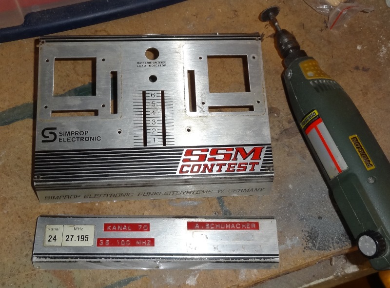

Afin d'obtenir le centrage il m'a fallu avancer l'accu au-delà de la pointe initiale de l'aile. J'ai donc créé un berceau alu pour l'accueillir. Le fond d'un vieux boîtier de radio Simprop m'a apporté le matériau parfait pour cet usage :)

Effectivement les premiers essais sont concluants. Il a fallu monter les volets de profondeur entre 5 mm et 1 cm en cabreur pour un vol normal (soi-disant pour créer un profil auto-stable) :roll:
Par ailleurs la propulsion manque un peu de pêche, je vais essayer de me procurer une hélice qui charge un peu plus le moteur, il devrait rester de la marge en intensité limite.
