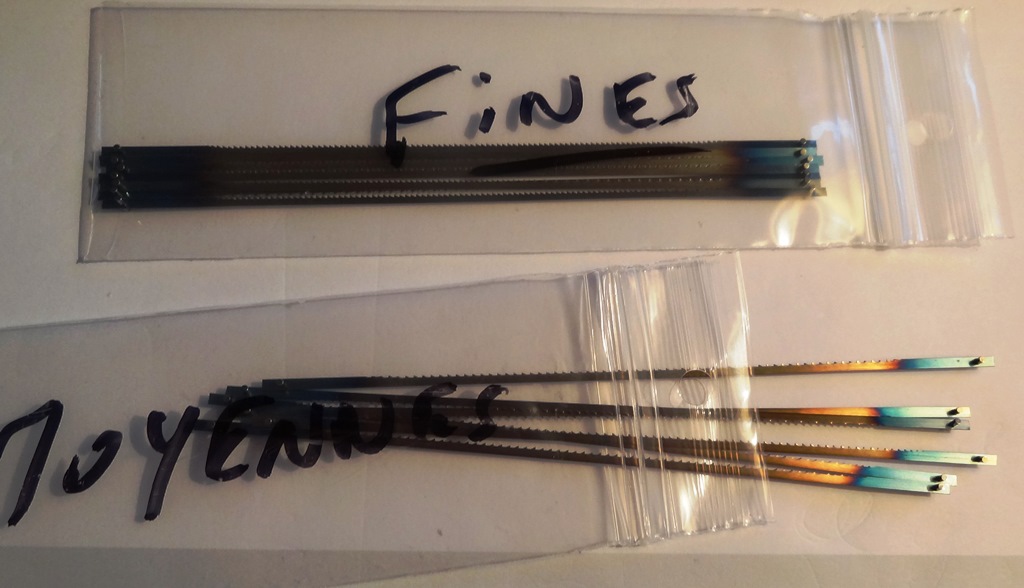

Possédant une scie à chantourner achetée pas cher dans une grande surface, avec quelques lames assortie, je m'énerve à chaque fois que je m'en sers car il est très difficile suivre le trait de découpe tracé sur le bois, tellement elle est imprécise. L'augmentation de la tension de la lame, seul réglage possible, n'y change rien.
J'avais déjà envisagé d'en acheter une de marque, Proxxon par exemple, jusqu'à ce que ...
Cet AM en me promenant dans les rues de Weshoffen à l'occasion de la fête de la cerise (rien à voir avec la scie à chantourner :lol: ) je vois un artisan découpant du CTP avec une telle scie devant le public pour réaliser des jouets. Je me renseigne sur mon problème. réponse LA LAME, la scie n'y est pour rien, elle ne fait que vibrer. "Justement j'ai un collègue, quelques stands plus haut qui vend des lames professionnelles, allez le voir ..."
Le collègue, même genre d'artisan au niveau des produits vendus n'avait aucune lame exposée. Mais en le questionnant il a ouvert un tiroir où il y avait tout le choix qu'on voulait (ce n'est pas pour le grand public, les spécialistes savent le trouver)
Il m'a fait le même diagnostic concernant mon problème.
Je lui a i donc acheté 12 lames pour 11 € (je ne connais pas le prix ailleurs)
Avant de vous en parler, je voulais quand-même les tester. "y a pas photo", comme on dit :) :) :) Ma scie va reprendre du service avec des découpes d'une précision bluffante. Je ne les croyais qu'à moitié, mais l'essai confirme cet avis de professionnels.
Si vous deviez être confronté au même problème :
Je n'ai pas d'actions chez lui (même s'il s'agit d'un Lorrain ;) ) mais je vous donne ci-dessous sa carte de visite. Sur son site il n'y rien concernant les lames. Il suffit de l'appeler ou de lui faire un mail. Il m'a dit qu'il pouvait les expédier avec des frais de port dérisoires (tarif lettre)
J'ai été un peu long pour vous raconter tout cela, mais il fallait bien romancer un peu (du roman réel) afin que vous puissiez vous en souvenir ... Pensez à la fête des cerises de Westhoffen :mrgreen:
Voici sa carte et la photo des lames - la couleur de l'acier est rassurante (mes anciennes sont noires !)

merci Alain pour toutes ces précisions, que je partage totalement. Au fait je n'ai jamais cherché à ouvrir une bière avec un tire-bouchons, en clair je n'ai jamais cherché à découper des baguettes depuis des planches avec la scie sauteuse, mon seul usage jusqu'à maintenant est essentiellement la découpe de couples en CTP, il est vrai avec quelques lignes droites, mais surtout des courbes aussi.
Même pour les courbes j'avais beaucoup de mal à ne pas trop m'éloigner du tracé. Avec la nouvelle lame testée, je me répète, c'est le jour et la nuit :)
Je constate que tu équipé avec du très bon matériel et la scie circulaire Proxxon sera probablement un de mes prochains investissements. La petite à 8 mm d'épaisseur de coupe me semble un peu juste, je pense qu'il va probablement falloir davantage taper dans le porte monnaie pour le grand modèle :oops:
Je reviens à ta scie à chantourner.
J'avais interrogé le vendeur des lames pour couper le dural en 2 à 5 mm d'épaisseur. Il m'a dit que je pouvais oublier cela avec ma scie qui utilise des lames à ergots pour la fixation. Il fallait un modèle plus performant, utilisant des lames lisses. Je constate que la tienne remplit ces conditions.
