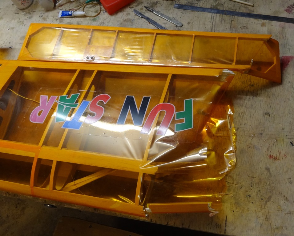

Certains se souviennent avoir vu récemment mon FunStar revenir juste en limite de tarmac, comme sur la photo ci-dessous, mais avec 25 cm de l'aile gauche en moins
Il venait de rencontrer en vol un Calmato un peu moins chanceux car ce dernier a voulu tester la loi de la gravité, ce qui ne lui a pas vraiment réussi :oops:

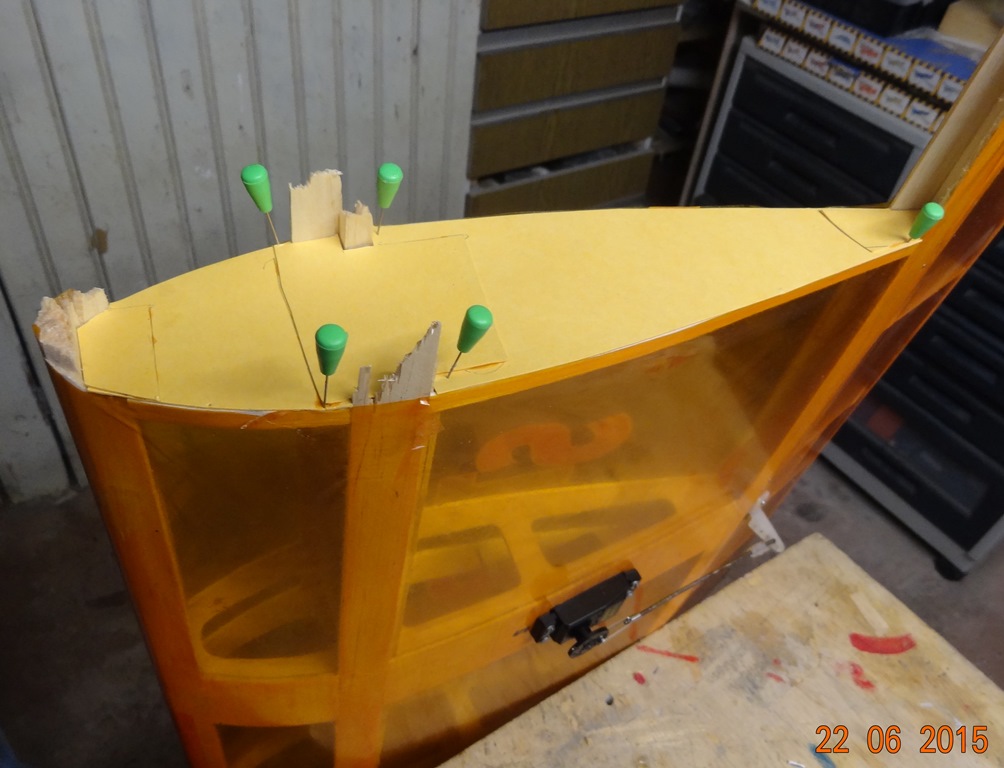

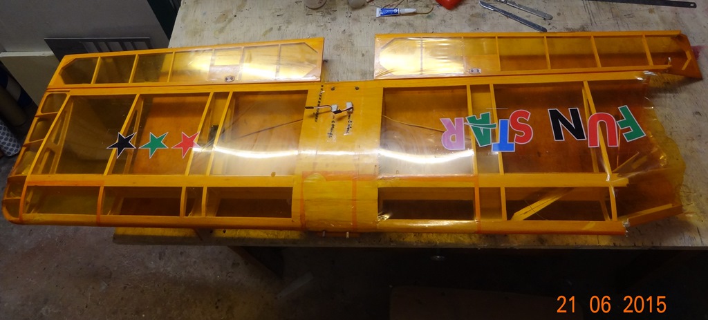

Voici donc l'état de l'aile au retour :
Le but est bien entendu de vous parler de sa réparation (je continue sur la même lignée que hier ;) )

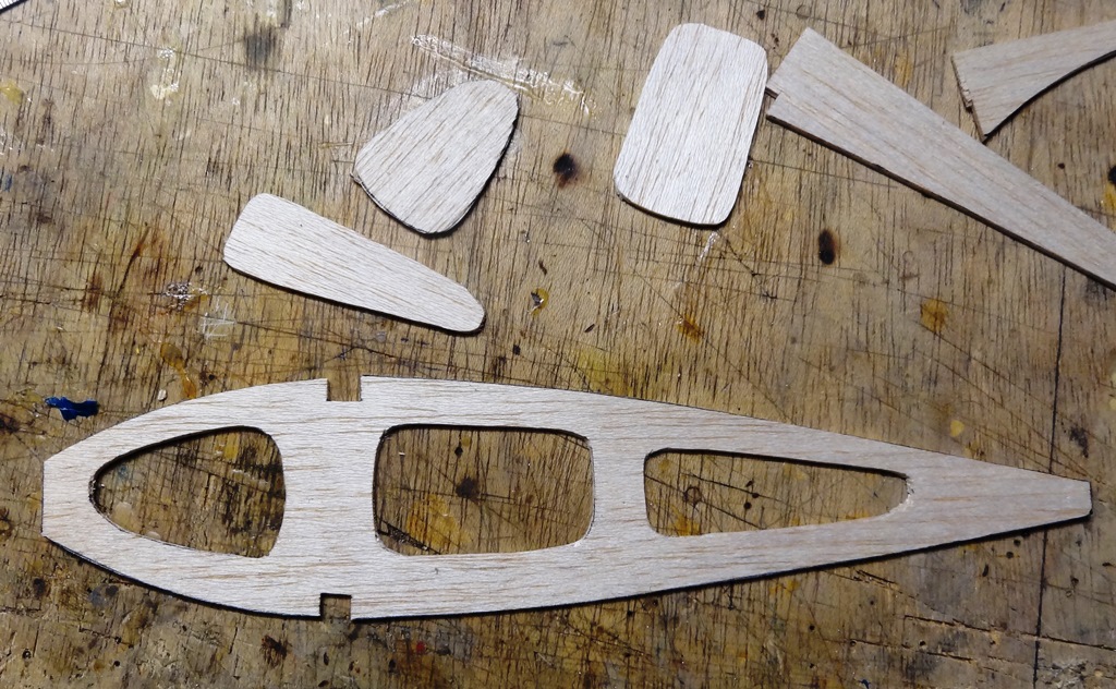

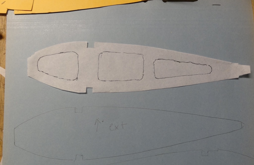

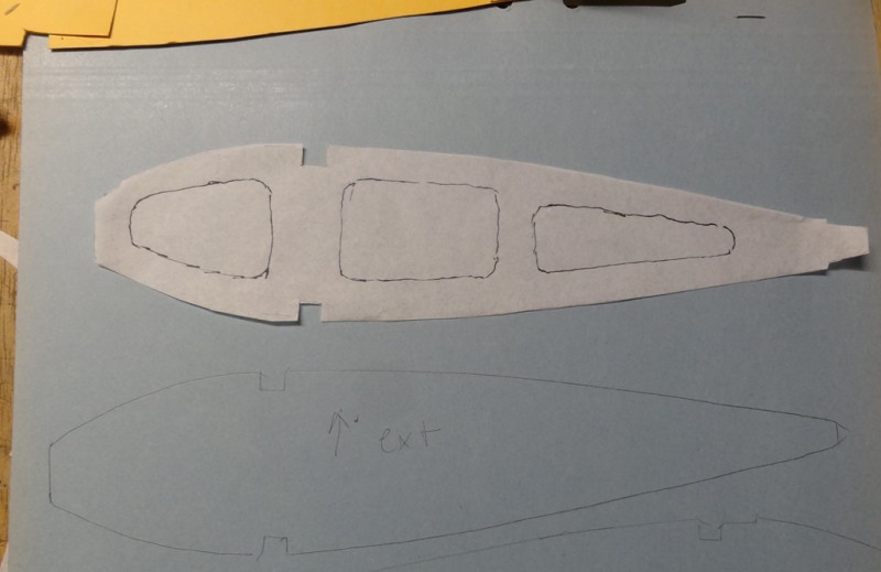

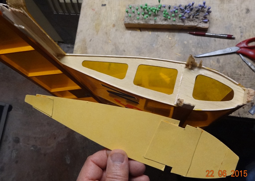

Tout d'abord il a fallu trouver un moyen de dessiner la nervure manquante (pas de plan).

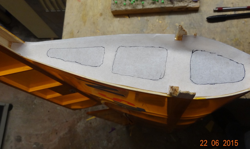

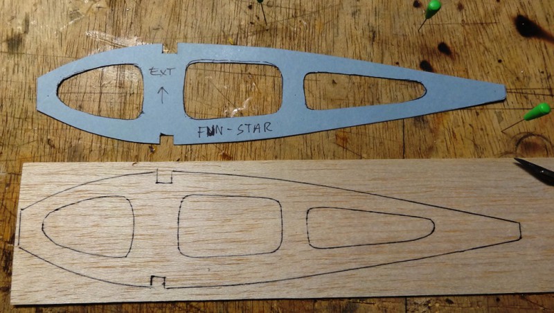

J'y suis allé en plusieurs étapes en positionnant du carton sur celle qui était accessible :
Les évidements ont été reproduits avec du papier pelure, légèrement transparent

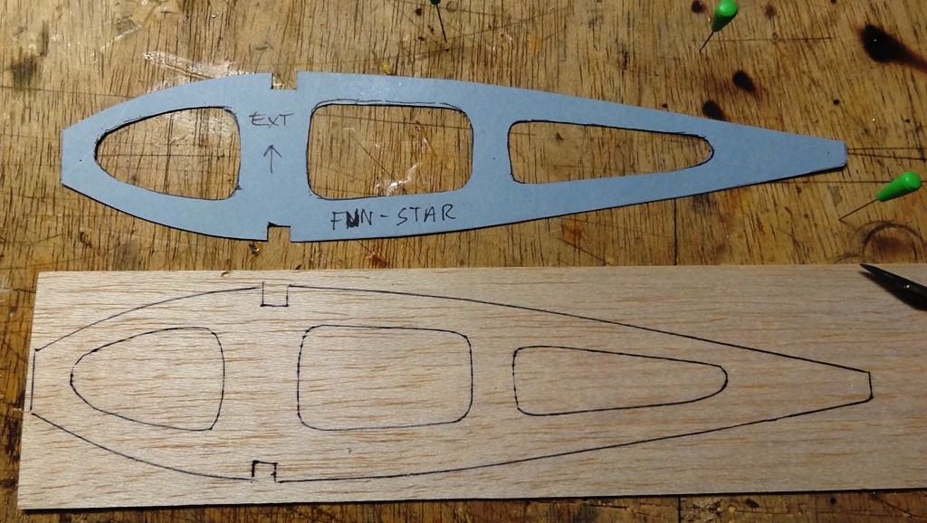

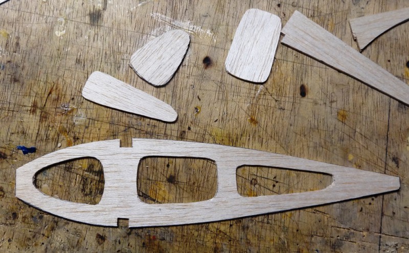

Ne restait plus qu'à reproduire la chose sur du balsa

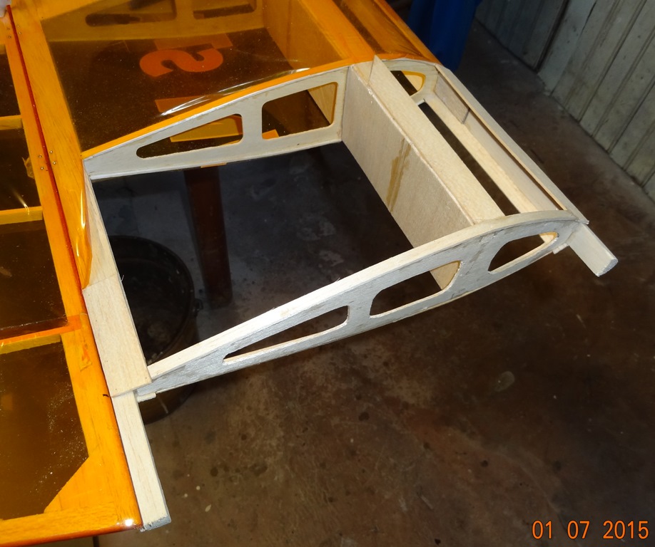

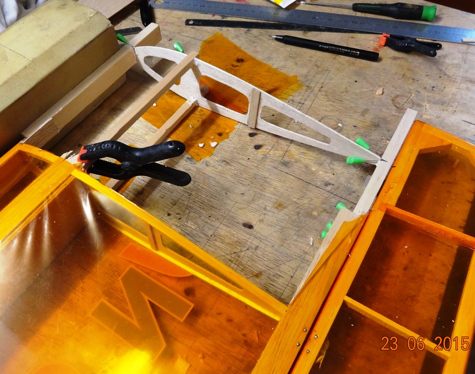

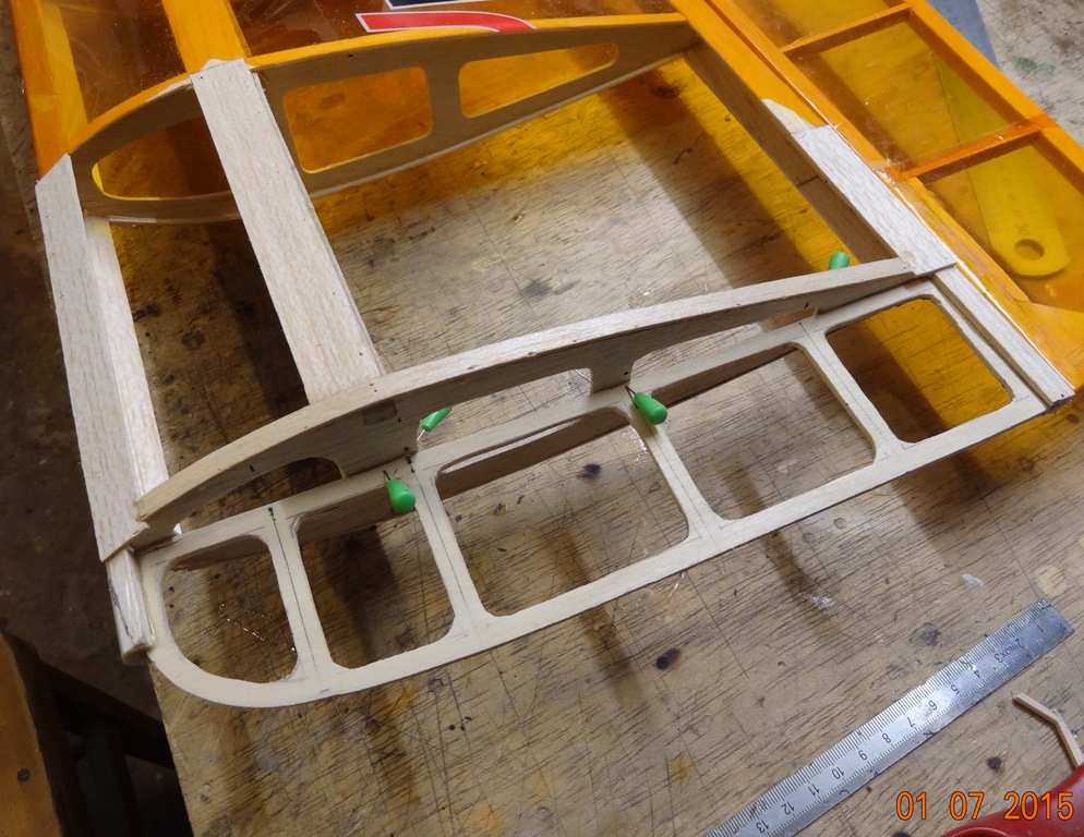

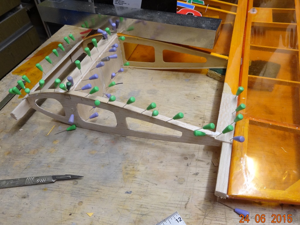

La réparation peut maintenant commencer

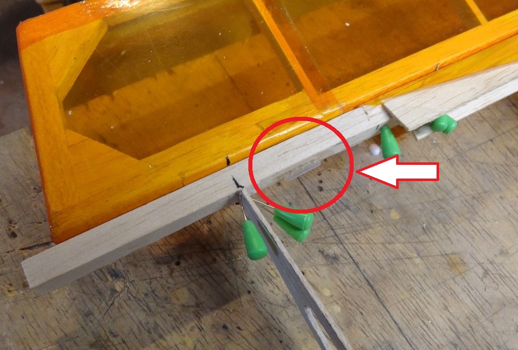

Un point délicat :il a fallu mettre une charnière d'aileron sans démonter ce dernier (il aurait fallu arracher les autres charnières, ce que je n'ai pas souhaité faire)
La suite se passe de commentaire :

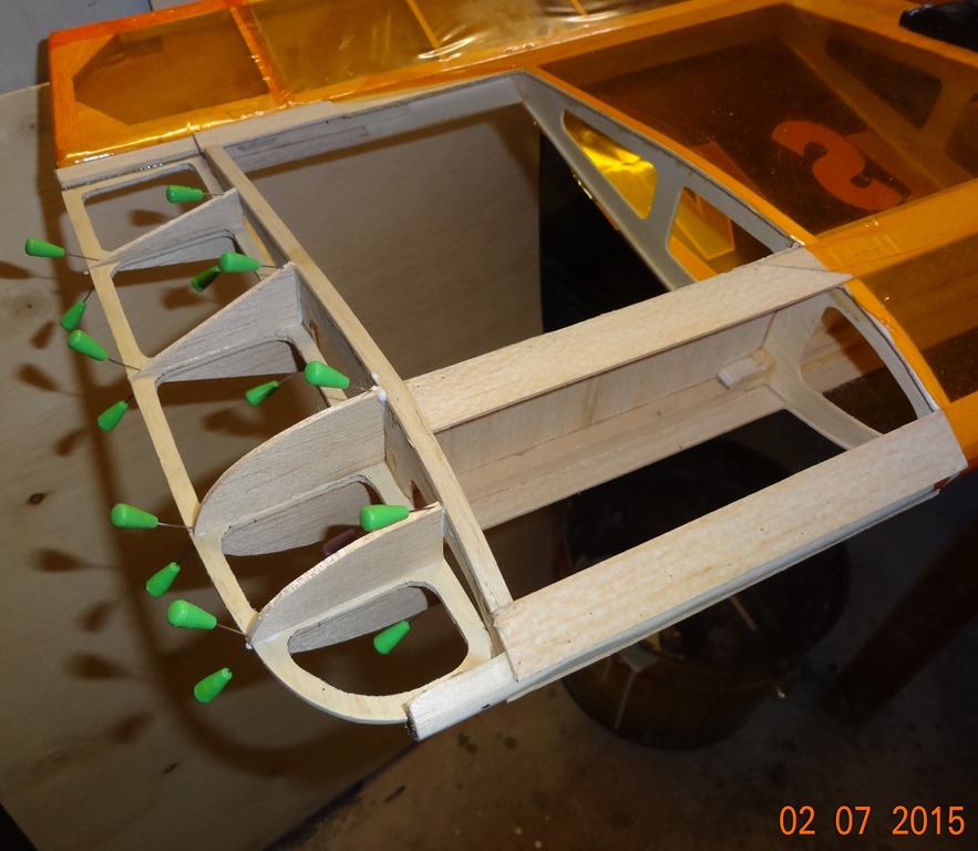

mes nouvelles lames de scie à chantourner ont montré leur savoir-faire dans la découpe du bord marginal :)
des bords arrondis, d'autres en triangle, bizarre :!: :!: :!: mais ainsi de l'autre côté

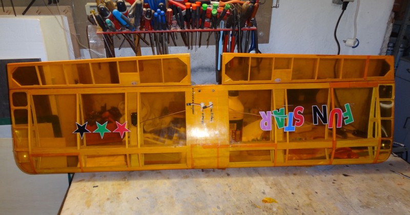

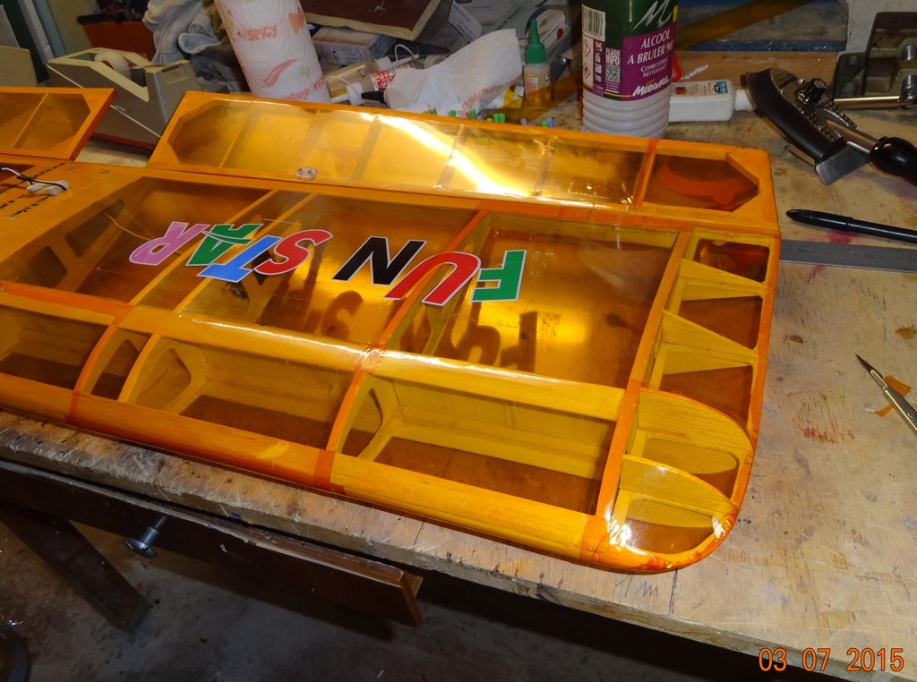

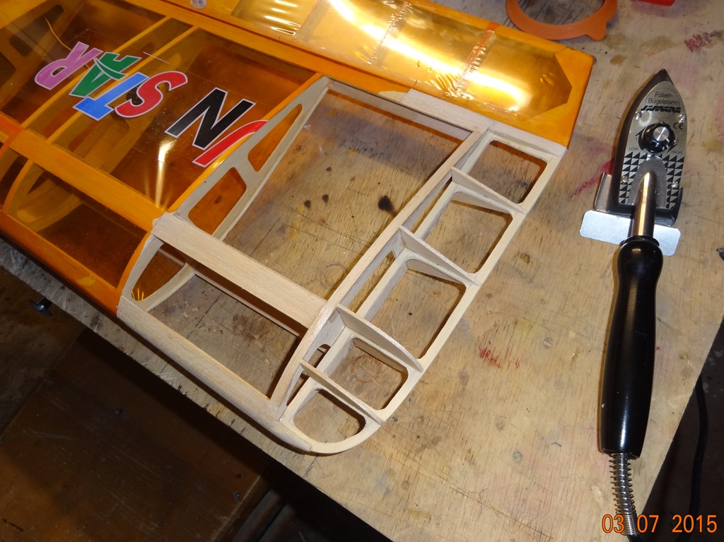

Prêt pour l'entoilage ...
Et voilà le résultat !
Ne reste plus qu'à attendre des conditions météo favorables
