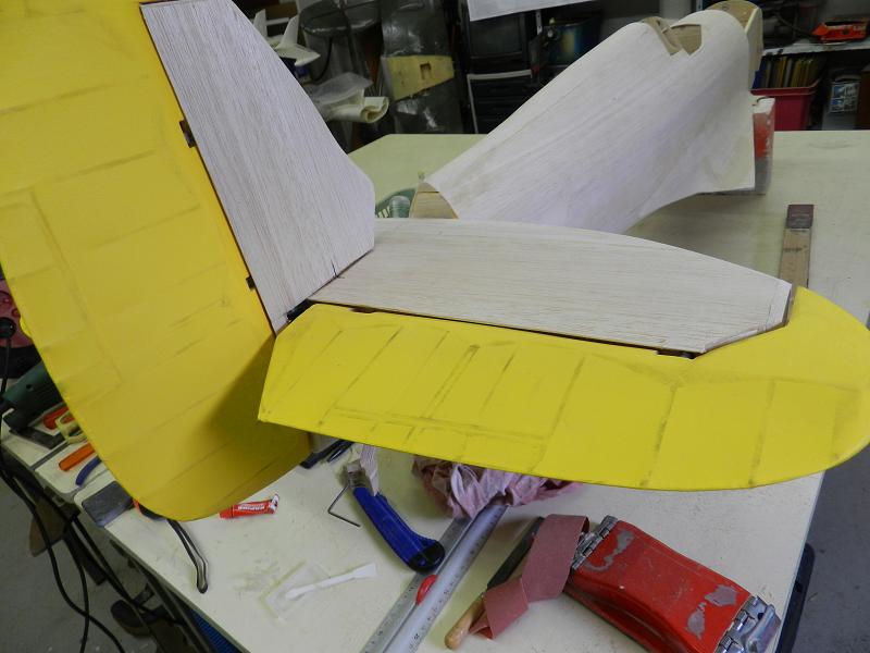

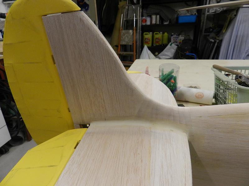

Salut à tous
Entoilage au solartex des volets de stab et de dérive , collage du stab et de la derive, collage des volets et fermeture de l'arriere du feselage.
- empennage_1.jpg (68.04 Kio) Consulté 10274 fois
- empennage_2.jpg (68.44 Kio) Consulté 10274 fois
Re: Spitfire de Jacky
le fuselage également entoilé au solartex ?
Je suis curieux pour la peinture qu'as tu prévu ?
