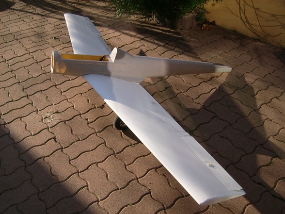

Eh oui on s'y est mis a plusieurs pour la réalisation de ce super Bison.
on a pas pensé au photos désolé mais je corrige le tir.
Tout est partis d'un fuselage acheté par caudron suite a une discussion au terrain concernant un remorqueur plus puissant.
Alfred a qui on avait donner le moteur du frigo pour faire une pompe a vide c'est proposé de coffré les noyaux de polystyrène, caudron a travaillé sur la clé d'aile et du support de train
Pendant que je pliais de la corde a piano pour celui ci Puis Fred a monter les servos que je lui confié et caudron a fait l'entoilage .

On veut maintenant en savoir davantage : envergure, motorisation, ...

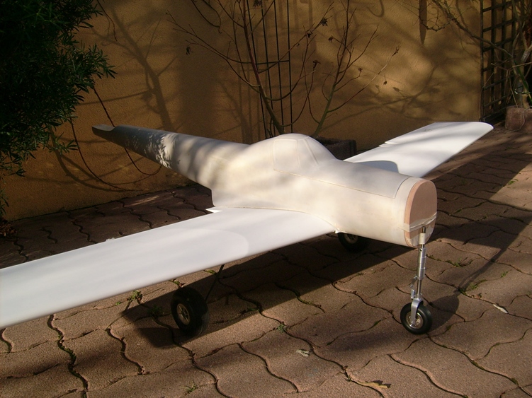

Un détail m'interpelle à ce stade : attention au train avant ! s'il a une suspension dans le sens vertical, il est davantage sollicité d'avant en arrière, surtout sur piste en herbe. J'avais relaté ici mes mésaventures avec le train du Cessna 152 Seagull, que j'ai fini par remplacer.
Celui-ci semble plus solide, mais je resterais prudent ...

Le train est suspendu et sera au montage incliné vers l'avant, tes expériences vont nous être utiles .
envergure 2m40. Le poids on verra après finition

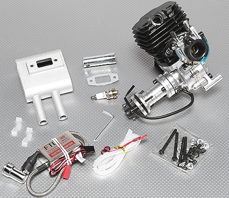

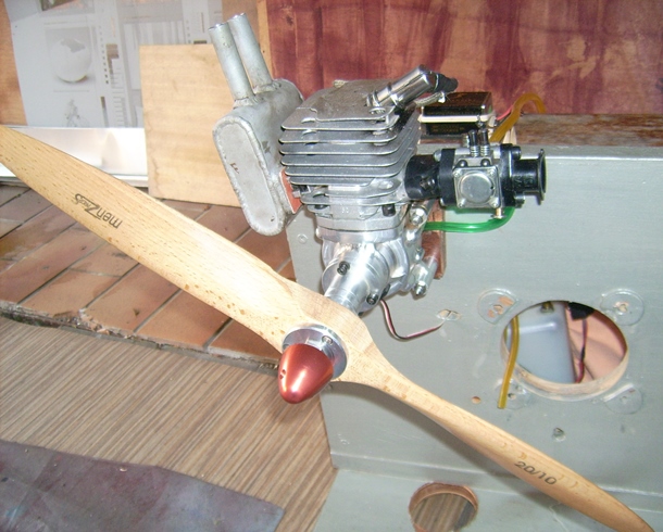

Motorisation = moteur Turnigy 52 cc acheté 30 euros a Eric car il faisait un bruit bizarre.
Démontage complet du moteur,qui est en très bon état et a peu tourné, mais rien d'anormal
remontage sur le box de rodage (du 7 cylindre) et au premier lancé re bruit bizarre
il ne me rester plus qu'a vérifier la clavette du porte hélice et en touchant les vis de fixation je me rend compte qu'elles ne sont pas serrées
au démontage il y a de la poussière noire entre les deux parties du porte hélice
c'était bien l'origine du bruit.
Remontage et direction le terrain. Après deux lancé a la main il tourne
et plutôt bien ouf c'est une bonne affaire
il y en a un qui va s'en mordre les doigt

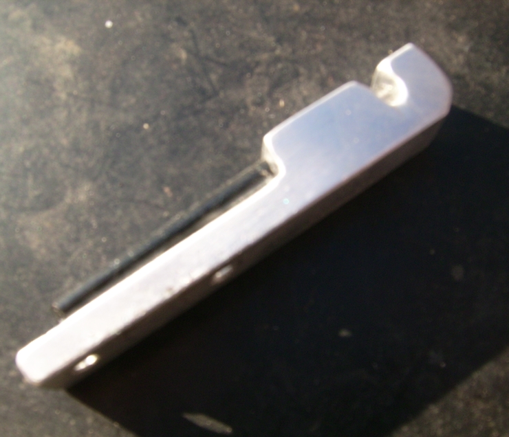

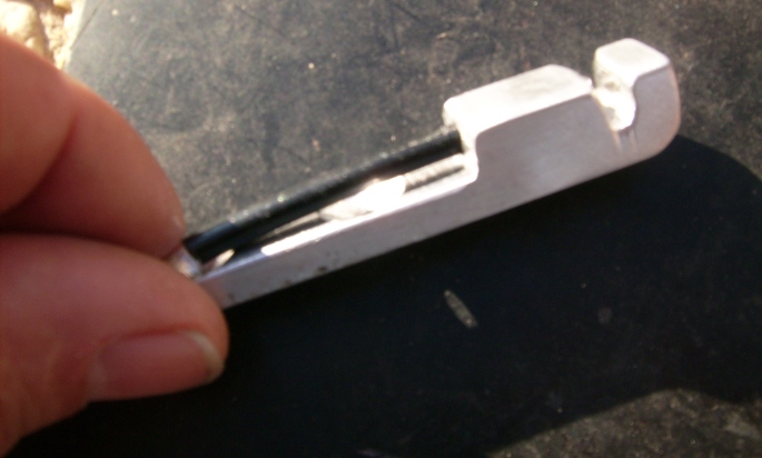

depuis j'ai façonné un crochet de remorquage dans un bloc alu qui sera monter sur un couple avec le servo en direct.
allons y avec qq photos

sur le lien de yoyo, je préfère le train AV à ressort sur la première page, avion jaune

Pour le crochet, je suggère un GROS servo, si vous voyez ce que je veux dire

Au fait si c'est moi qui devrait me mordre les doigts, il est vrai que 30€ le moteur, l’échappement, l'hélice Menz et le régulateur lipo, c'est cadeau, mais pas de soucis, surtout si c'est pour un remorqueur
