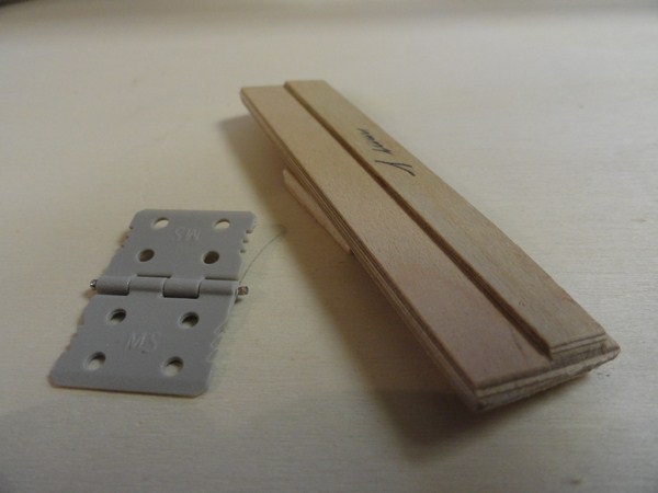

Un de mes problèmes est de coller les charnières.Il y en a toujours une qui ne s aligne pas correctement, ou la colle déborde sur la charnière, ou.... Enfin il y a toujours un grain de sable. Comment t y prends tu? As tu une astuce? ( pour les aligner, éviter la colle sur l articulation,....)
Re: le cherokee de René
danhz a écrit :Toujours aussi propre, clap, clap, clap!!!!
Pour bien positionner les sièges des charnières faites vous un gabarit en CTP. Par exemple Extrados - 0.8mm ou 1mm
Afin de vous éviter de vous torturer l'esprit :?: je vous joint une photo.
Après avoir préparé les sièges des charnières (elles doivent rentrer dans leur logement sans jeu, mais grassement)
Toujours faire un montage à blanc de contrôle avec le volet mobile et vérifier la bonne articulation.
Mettre une goutte d'huile sur chaque charnière au niveau de l'articulation. L'huile va empêcher l'époxy d'adhérer à l'articulation. Attention lors de la manipulation à ne pas tacher d'huile, l'aile de la charnière à coller.
IMPORTANT coller les charnières uniquement d'un coté.
Préparer de l'époxy 5 min. et en introduire dans les logements de charnières sur l'aile par exemple. Garnir faiblement
d'époxy le coté de la charnière à coller et l'introduire dans son logement. Enlever immédiatement les excès d'époxy.
Présenter le volet mobile (aileron, dérive, profondeur) le faire rentrer complètement dans les charnières coté non
résiné et l'articuler à fond et l'alignement sera bon
Même procédure pour l'autre coté des charnières. Recommandation : huiler à nouveau l'articulation des charnières
et dégraisser la partie à coller.
