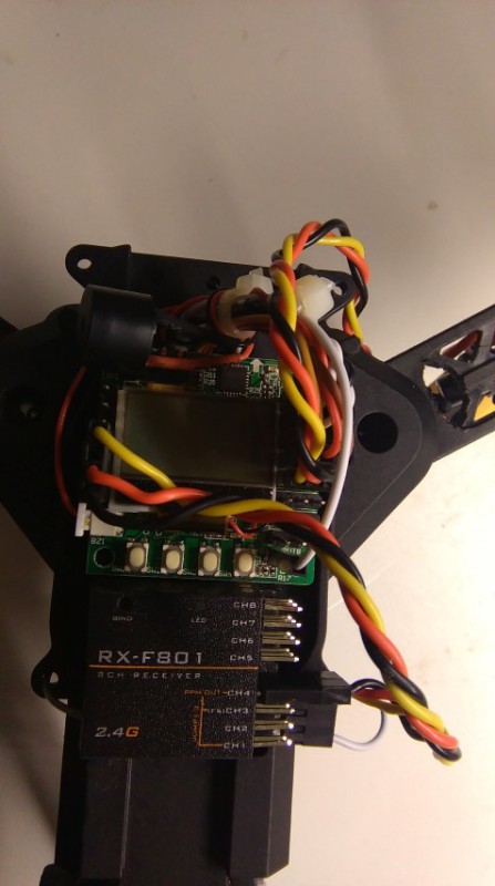

Voici des photos de mon dernier tricoptère qui sort de l'atelier pour la saison 2016
Le récepteur est relié en CPPM à la carte de contrôle avec un unique câble, ce qui simplifie le montage et fait gagner du poids ! C'est également beaucoup plus propre !

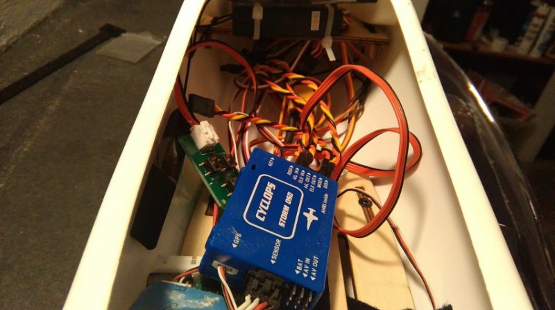

Par comparaison, voici l'un des mes autres projet en finalisation pour 2016 ; un ASW 28 FPV..
Sur celui-ci, le module de contrôle (Cyclops Storm, en bleu) n'est pas compatible CPPM, et voyez par vous même la soupe de câbles

Je reconnais le Rx F 801 que je possède aussi !
Concernant le câblage, dans ton cas précis, je ne vois pas de grande différence entre les 3 câbles qui partent de ton boîtier vers les contrôleurs par rapport à un départ direct depuis le RX, le Rx et le boitier étant accolés.

Les câbles à droite sont les 'sorties ' du contrôleur de vol, et vont vers les 3esc ainsi que vers le servo de la queue.
A gauche ce sont les entrées du récepteur, et il n'y a qu'un cable qui transporte le signal des voies 1 à 5 du récepteur vers le contrôleur de vol.
