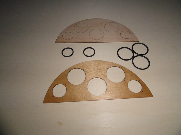

Conception du tableau de bord
Pour mes modèles précédents je découpai la planche de bord ainsi que les logements des instruments à la scie à chantourner.
Les cerclages étaient des joints de robinetterie que je façonnai à la main :roll:
Pour le Cherokee les techniques les plus modernes ont été employées, découpe laser de la planche de bord,
conception des cerclages d'instruments par imprimante 3D. Un grand merci à Philippe pous son implication et sa disponibilité.
DSC01819 (Copier).JPG (55.29 Kio) Consulté 11156 fois

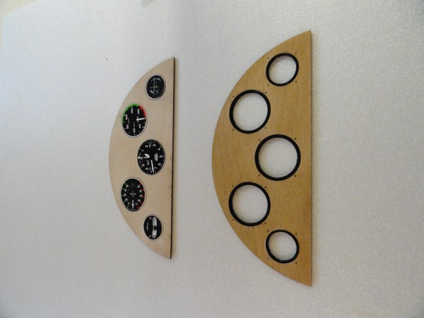

Collage de photos d'instruments sur le fond du tableau de bord
DSC01844 (Copier).JPG (56.21 Kio) Consulté 11156 fois

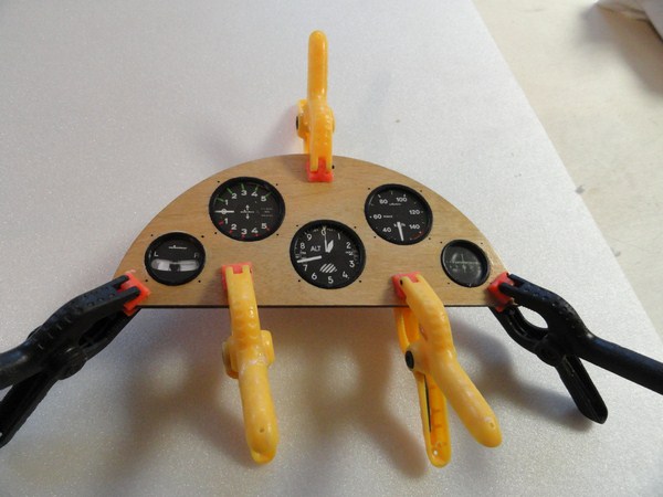

Traitement de surface du TB et collage des cerclages d'instruments.
DSC01851 (Copier).JPG (63.88 Kio) Consulté 11156 fois

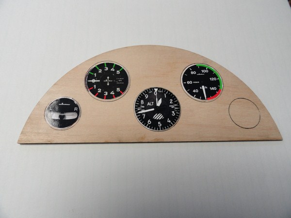

Entre le fond qui porte les photos et la planche de bord j'ai intercallé un film rhodoïd pour donner l'effet brillant cadran.
L'ensemble est collé à l'époxy.
DSC01852 (Copier).JPG (73.62 Kio) Consulté 11156 fois

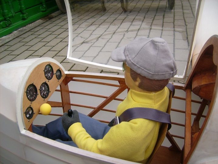

Voilà le résultat après la pose des vis d'instruments, merci Jean-Michel
DSC01872 (Copier).JPG (67.1 Kio) Consulté 11156 fois

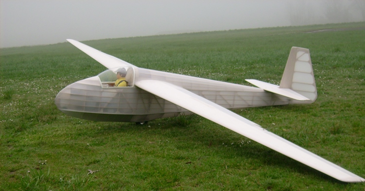

Et voilà,
C'est fait !!!
Félicitation pour la construction et pour le PREMIER VOL MAGNIFIQUE, suivi d'un atterrissage PARFAIT :P
Re: le cherokee de René
Oui, félicitation René, un magnifique planeur est né avec un spendide premier vol!!!!i Reste à lui mettre un peu de couleur ce qui ne va sans aucun doute, pas tarder!
et pourtant cela démarrait bien tristement en effet Mr météo nous avait promis un soleil radieux
oui mais c'est dans la brume matinale que René a monter le planeur en espérant une éclaircie avant midi mais :twisted: :twisted: :twisted: :twisted:
l’arrière plan est resté bien gris et opaque.
heureusement l’après midi ce fut tout bon :roll:
Un premier vol parfait bravo René.
on peut attaquer la déco.
