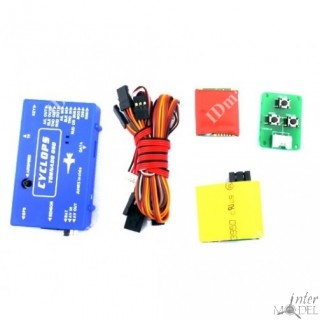

Voici ce qui est inclus dans le package du Cyclops Tornado :
- le contrôleur de vol (incluant l'entrée d'air pour la prise d'air du tube pitot sur lequel il faudra raccorder une petite durite)
- le capteur de courant ; qui permet d'alimenter le contrôleur de vol ainsi que de connaitre la consommation instantanée / totale de votre batterie
- le GPS
- le bornier à 3 touches (pour configurer le contrôleur de vol)
- les cables male male pour relier le contrôleur de vol à votre récepteur

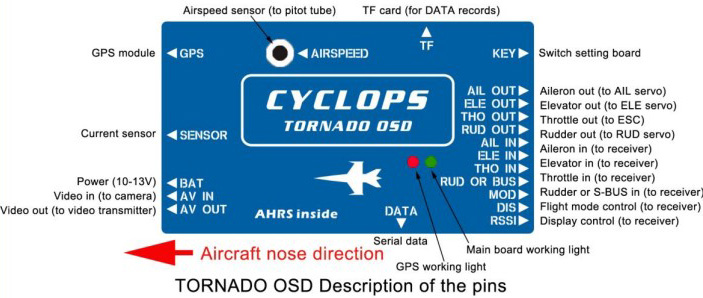

Voila j'utilise un tornado osd et un storm sur lesquels le gps ont toujours la led qui clignote. Alors y aurait il une astuce pour
que ces leds ne clignotent plus. D'apres ce que j'ai compris elles doivent rester allumé fixe.
Dites moi ou est l'erreur svp je commence a desesperer
christian

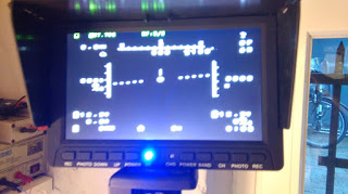

Je ne peux pas te répondre pour la led bleue qui clignote ou pas car je ne m'en sers pas pour vérifier que tout fonctionne, et pour cause, mon contrôleur de vol est noyé loin dans le fuselage et n'est pas accessible ni visible, mais de mémoire, elle clignote tant que le fix GPS n'est pas acquis, et reste fixe une fois le FIX GPS acquis.
Plusieurs pistes pour t'aider ;
- quand tu testes ton autopilote, le fais-tu bien en extérieur en milieu dégagé ; car à l'intérieur dans un atelier, difficile de faire le fix GPS;; et tu ne pourras rien tester..

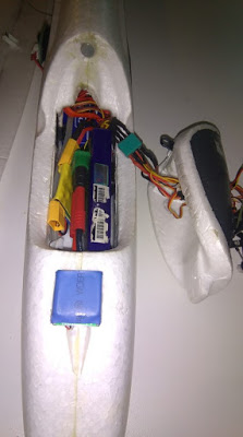

- ton capteur GPS est-il bien relié sur le contrôleur de vol ? Est-il bien positionné à l'extérieur de ton modèle, et dans le bon sens ? voici ou est situé mon capteur GPS sur mon easystar 2..
- pour aller au delà de la "led bleue qui clignote ou pas", il faut savoir exactement ce qu'il se passe ; sur l'écran ou tu as l'affichage de ton OSD ; en haut à droite tu as le nombre de satellites captés qui devrait s'incrémenter que dela de quelques minutes en extérieur dégagé.
Une fois que tu as un fix GPS (entre 1 et 3 minutes d'attente à l'extérieur en général), tu peux tester les différents modes de vol au sol, et notamment le RTH : quand tu l'actives via un interrupteur, le "RTH" doit d'afficher sur ton écran. Tant que tu n'as pas un fix GPS, le RTH ne peut pas être activé et ne s'affichera pas sur ton 'écran bien que tu l'aies sélectionné.
Une fois que j'ai vérifié que le RTH s'active bien au sol, je mémorise la position de décollage avant de décoller.. et c'est parti !
