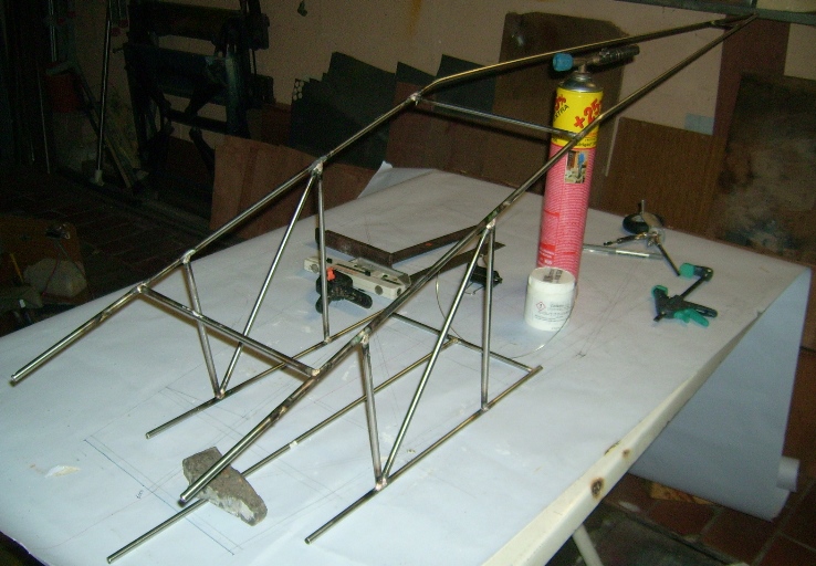

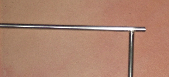

Sacré projet, c'est pas demain que je risque de me lancer dans un truc aussi ambitieux. Tu soudes à l'argent?
Re: PZL M18 Dromadaire
Oui soudure je dirais plutôt brasure avec un fil argent 63% d'un mm avec de la pâte décapante, bien nettoyer les tubes avant assemblage
ajuster au mieux pour un bon contact entre les pièces a assembler et on chauffe
en fait ca va tres bien ;)

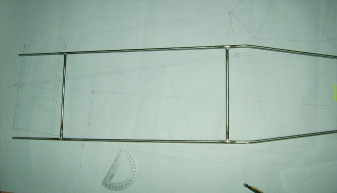

Plutôt facile tant que c'est a plat
Mais je sent que ca va se gâter lorsque cela va passer en 3 dimensions
Va falloir prévoir de quoi caler le tout
patte de loup

Ca commence a ressembler a un fuselage ;)

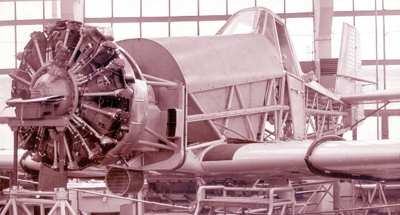

et encore une vue du vrai pour ne pas oublier l'objectif
Le moteur sera du même type que celui sur la photo ? ;)
