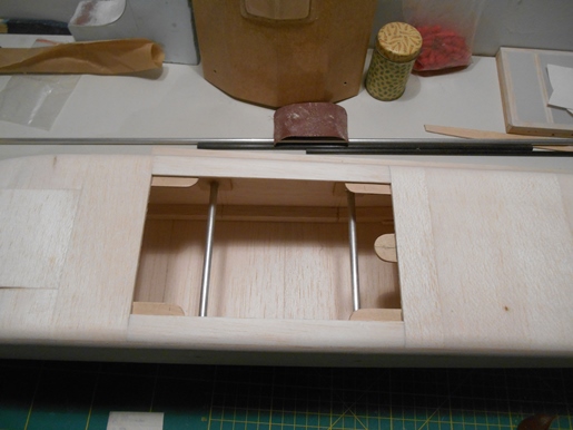

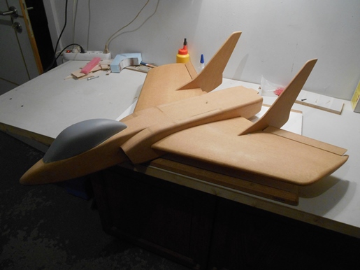

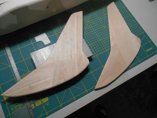

Voila je vous présente ma nouvelle réalisation de ce début d'année.
Suite au crash du focke wulf 190 de Tom en début d'année, j'avais à dispo tous ce qui faut pour réaliser un petit model.
Mon choix c'est porté sur le FU7 cutlass. Je suis parti d'un plan trouver sur le net (pour gagner du temps) que j'ai beaucoup modifié et 8 semaines plus-tard voici le résultat.

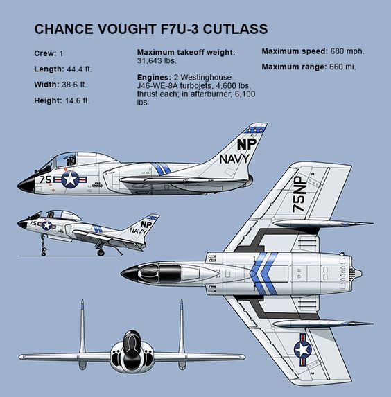

Tout d'abord un plan 3 vues de l'avion original.
Puis le plan à partir du quel je suis parti.
Cutlass_oz7548.pdf
(613.54 Kio) Téléchargé 335 fois

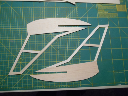

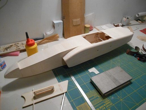

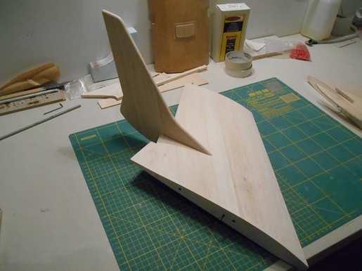

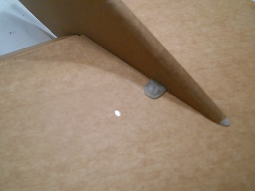

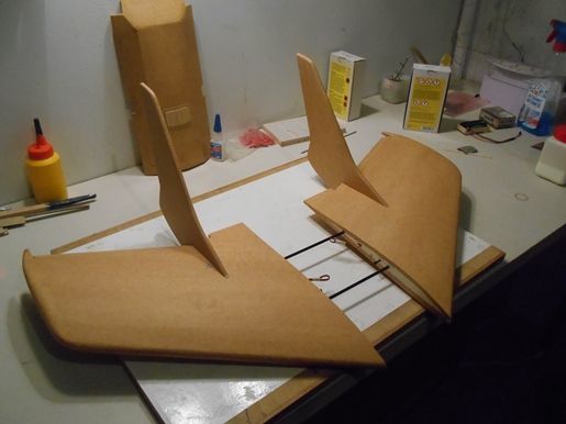

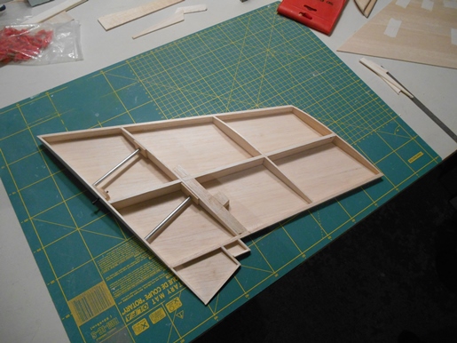

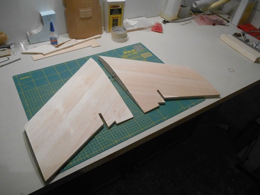

Et enfin quelques images de la construction et de l'avion fini (sans équipement).

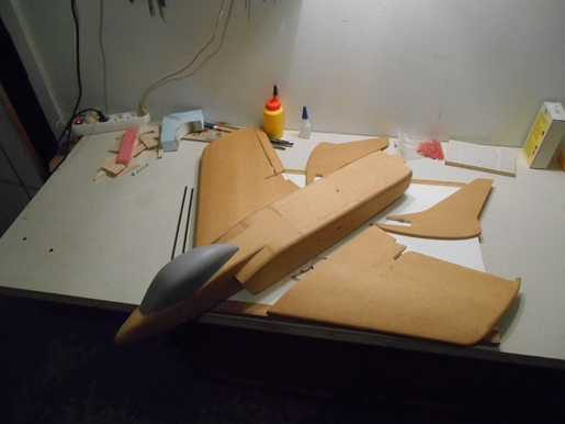

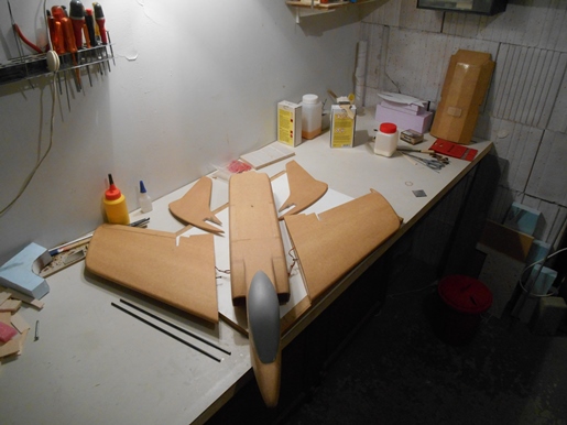

Et voici l'avion démonté

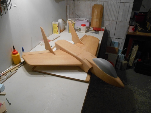

Et l'avion monté
Voili voilou il reste plus qu'à passer une couche de vernis mettre l'équipement (moteur,controleur,servos ect...) puis ce sera l'heure du premier vol puis le mise en peinture.
