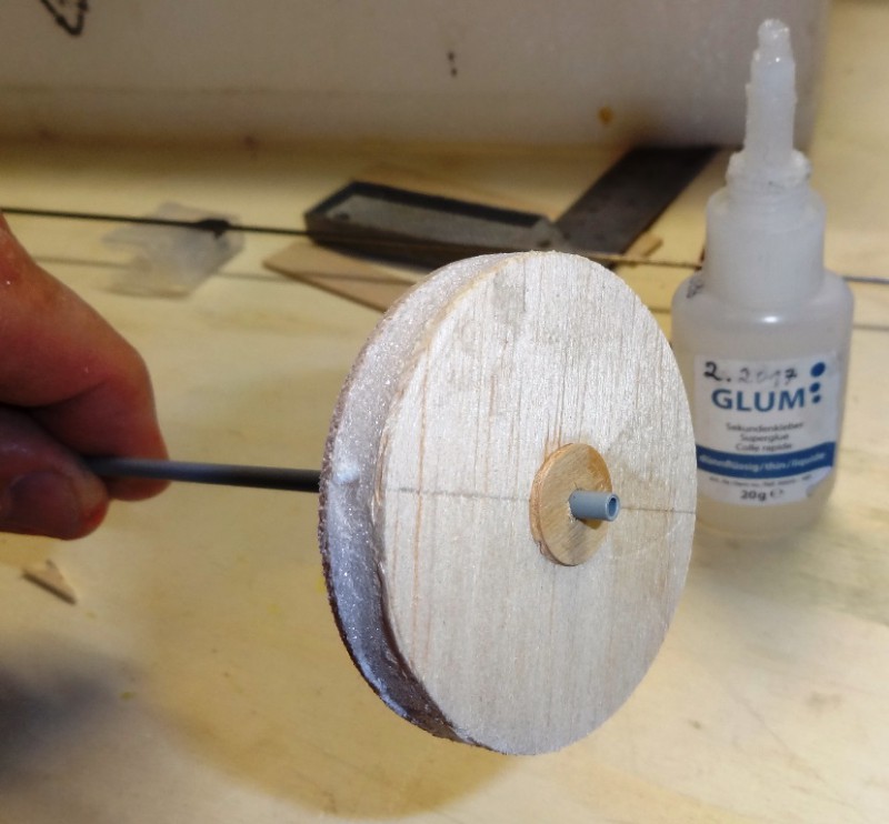

Les roues maintenant :

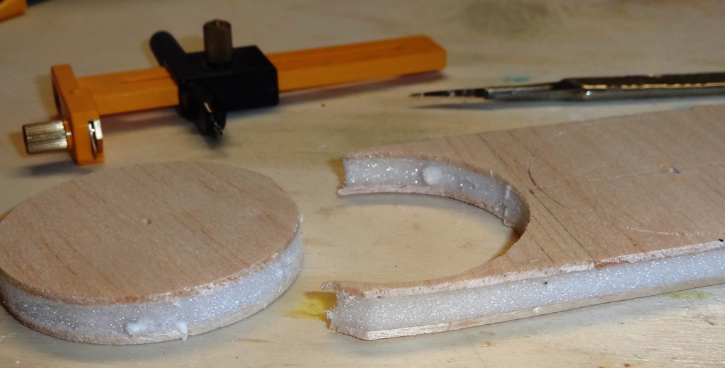

Elles sont faites d'un sandwich balsa 15/10 et dépron 6 mm + 2 rondelles CTP 0.8 mm pour renforcer au niveau des axes. Ces axes sont constitués d'un tube plastique 2 mm intérieur (provenant d'une gaine de commande) :

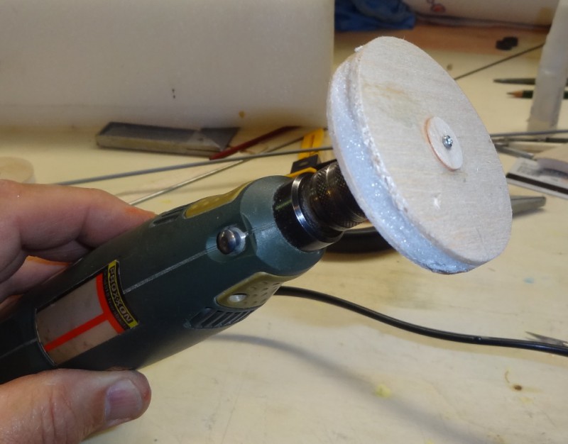

Elles étaient déjà bien rondes après découpe au compas, mais j'ai préféré fignoler au "tour" en les faisant tourner sur du papier de verre

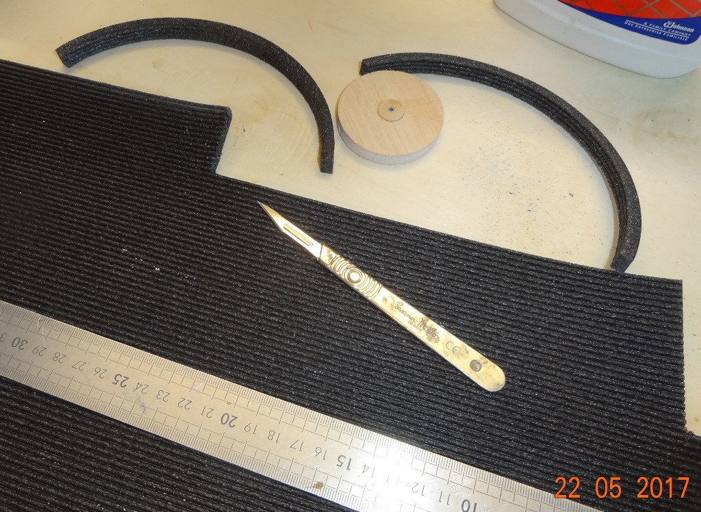

Après peinture des jantes, les pneus sont découpés dans un tapis de sol mince en mousse genre néoprène, puis collés à l'Uhu Por

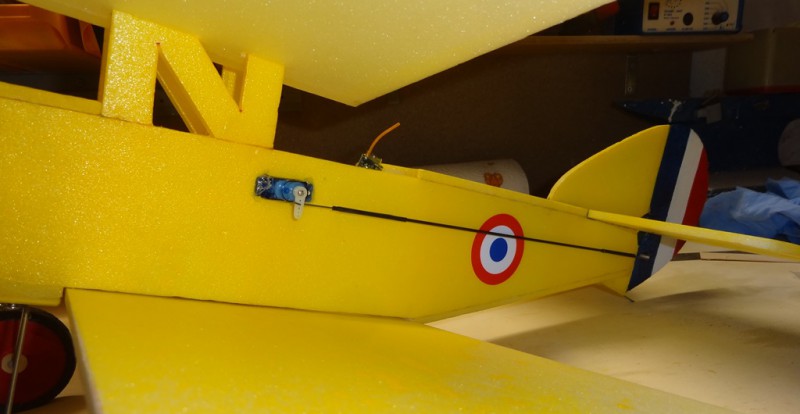

J'ai aussi installé les 2 servos, des Hextronik 500.
les tringles sont des tiges carbone se terminant par deux morceaux de CAP plies en Z.
la fixation de la CAP sur le carbone se fait avec une gaine thermo dans-laquelle on infiltre avant chauffe quelques gouttes de cyano.
Pas de réglage prévu. Les gouvernes et les palonniers des servos sont mis au neutre puis on colle l'ensemble comme évoqué (pour chauffer au briquet penser à mettre une planchette de bois mince (CTP) entre la tringle et la paroi du fuselage en dépron.

J'ai cependant fait un assembalge provisoire pour voir l'allure générale qu'il aura (les cocardes sont juste posées sur les ailes)
Une très bonne surprise : prêt à voler, tous équipements en place, mais sans accu il pèse 230 g. donc avec mon accu d'environ 70 g plus un peu de finition (peut-être un pilote ,) il ne dépassera que légèrement les 300 g. Je reste en-dessous du poids mini indique par Jivaro !
