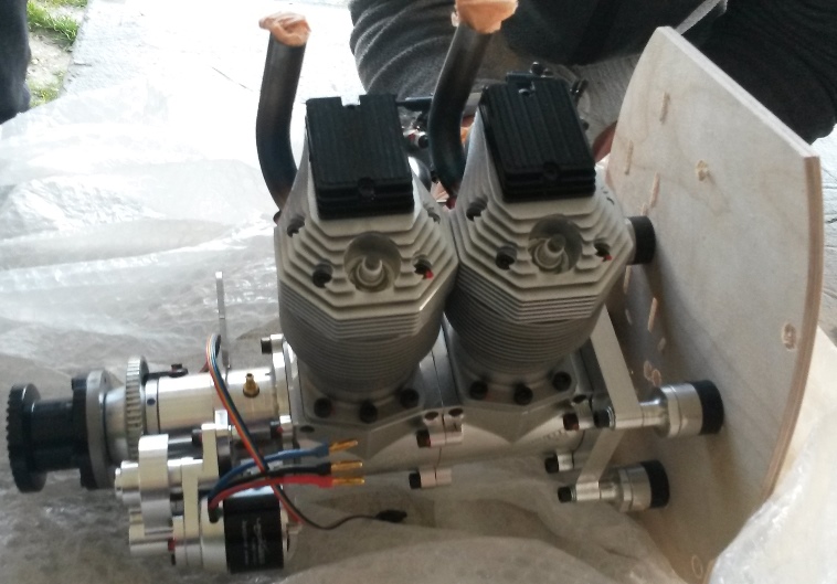

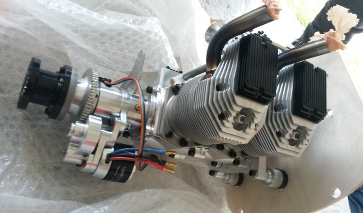

Cet a-m un nouveau moteur a fait son apparition au terrain ( c'est l'effet printemps ;) )
Le IL155 /2 de kolm est un moteur à quatre temps à deux cylindres en ligne
Le moteur a un vilebrequin construit en acier trempé, les manetons sont cémenté et pressé hydrauliquement. Les tiges d'acier de liaison sont également réalisées en acier trempé, du sérieux :o
Le carburant utilisé est l'essence ordinaire 95 octane. Et la lubrification du moteur se fait par un mélange d'huile (1:50). du classique :!:
Cylindré 155cm³
nombre de tours max. 6000 min-
poids 5.790 g (avec allumage)
Allumage Microprocesseur avec synchronisation d'allumage (anciennement Müller-allumage)
Carburateur 2 x WALBRO WT225
Avec son démarreur embarqué à moteur bruschless WHAOUUUUUUUUU

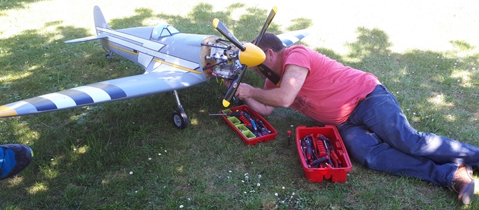

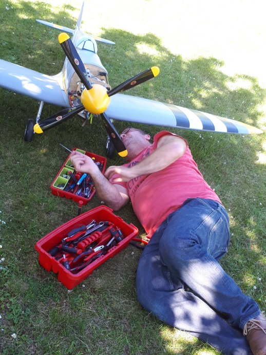

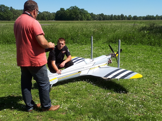

Apres quelques déboire avec ce fameux moteur KOLM
le voici de retour
non le mécano ne fait pas la sieste il règle la tringlerie des deux carbus.
et démarrage ( trop facile avec le démarreur intégré) :roll:
