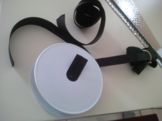

matériaux utilisés:
de l'isolant mince à bulle
du ruban plié de 34 mm de large pour la bordure.
de la bande velcro
du ruban sangle, largeur 40 mm pour les poignées

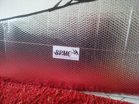

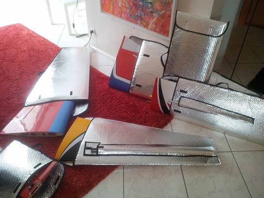

et voilà le résultat.. :D :D
La première housse, j'ai mis 2 heures, la dernière, 1/2 heure..
J'en ai fait pour le Méridian, l'ARS300 et le jet! 8-)
Le prix de revient de la matière pour une housse est de l'ordre de 5 euros...
Ah, et le détail qui tue!
Mince, je suis en rupture d'autocollant SPMC, vivement la bourse de Dimanche....
Pat
