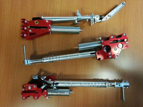

le train est arrivé en gare!!! :lol: :lol:
C'est un nouveau fournisseur que CARF vient de mettre en place.
Ils sont en Alu anodisé rouge!

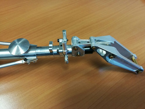

le mécanisme de rotation est digne des mécaniques de tête de rotor d'hélico..
le niveau de détail des jambes est au niveau maquette...
Bon, ben y'a plus qu'à.. je vais chercher un moteur pour les convertir en électrique!!

gasp, en tout cas ils sont superbes, sacré belle mécanique 8-)

C'est vrai qu'ils sont beau ces trains :) , dommage qu'ils ne soit pas direct en électrique ;)
j'essayerais tout de même de voir avec Electron s'ils n'ont pas une solution 8-)

Belle mécanique qui inspire confiance.le prix s'oubli la qualité reste ;)
