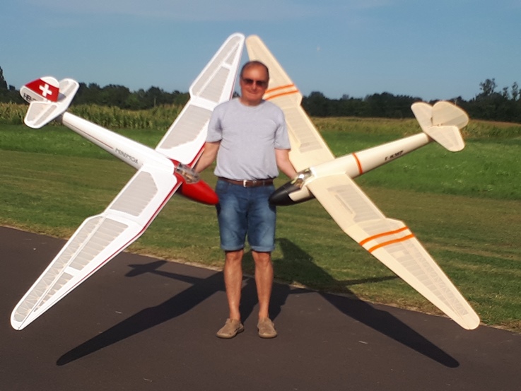

OUPS pour la pente faut être courageux, la bête est fragile
La semaine dernière il y en avait deux dans le ciel de Plobsheim
celui de Luc en rouge et blanc de chez krick et le mien en beige avec fuselage fibre et ailes en structure.
J'ai beaucoup de débattement aux ailerons surtout qu'ils ne sont pas petits et pas mal de différentiel, pour bien enrouler il lui faut la dérive.
Pour ce qui est des Af (a lames ) ca freine fort tout sortis je les commande via le manche des gaz pour bien doser, Luc n'en a pas et il le regrette mais je crois qu'il en aura bientôt
