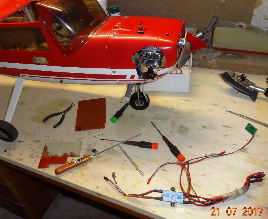

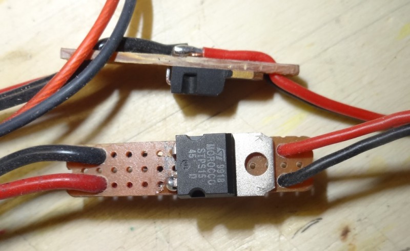

Ce soir, en cours de rénovation de mon Cessna Eurolight j'ai décidé enfin d'équiper sa double alimentation de deux diodes Shottky pour éviter qu'en cas de défaillance d'un accu, le bon ne se vide dans celui qui est HS.

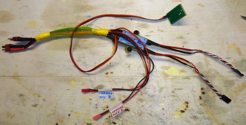

Cet avion comportait 2 accus NiMh 5 éléments et un double interrupteur magnétique Jeti DPS 40 commandé par un aimant. Ça a déjà l'air pas mal en apparence, mais ce n'est pas suffisant car le Jeti ne dispose pas de diode pour empêcher un retour du courant vers les accus.
La réalisation en images :

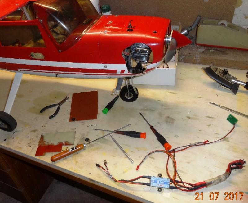

Déjà la "pieuvre" d'alimentation sortie de l'avion

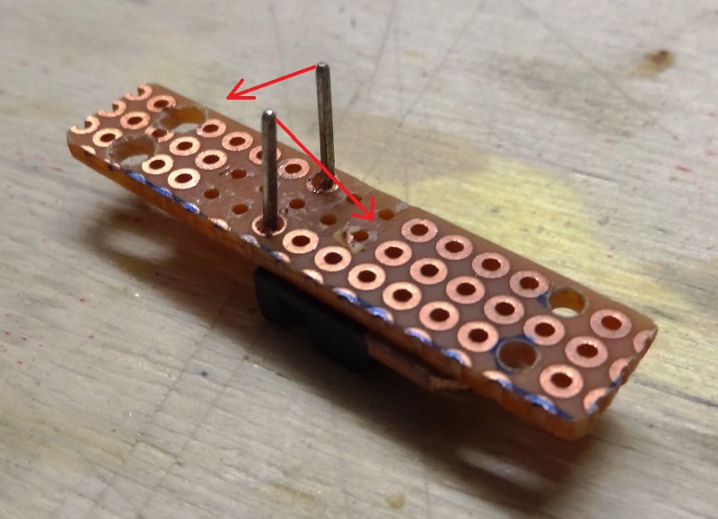

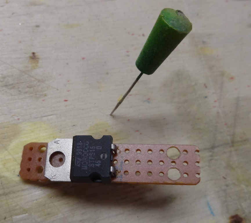

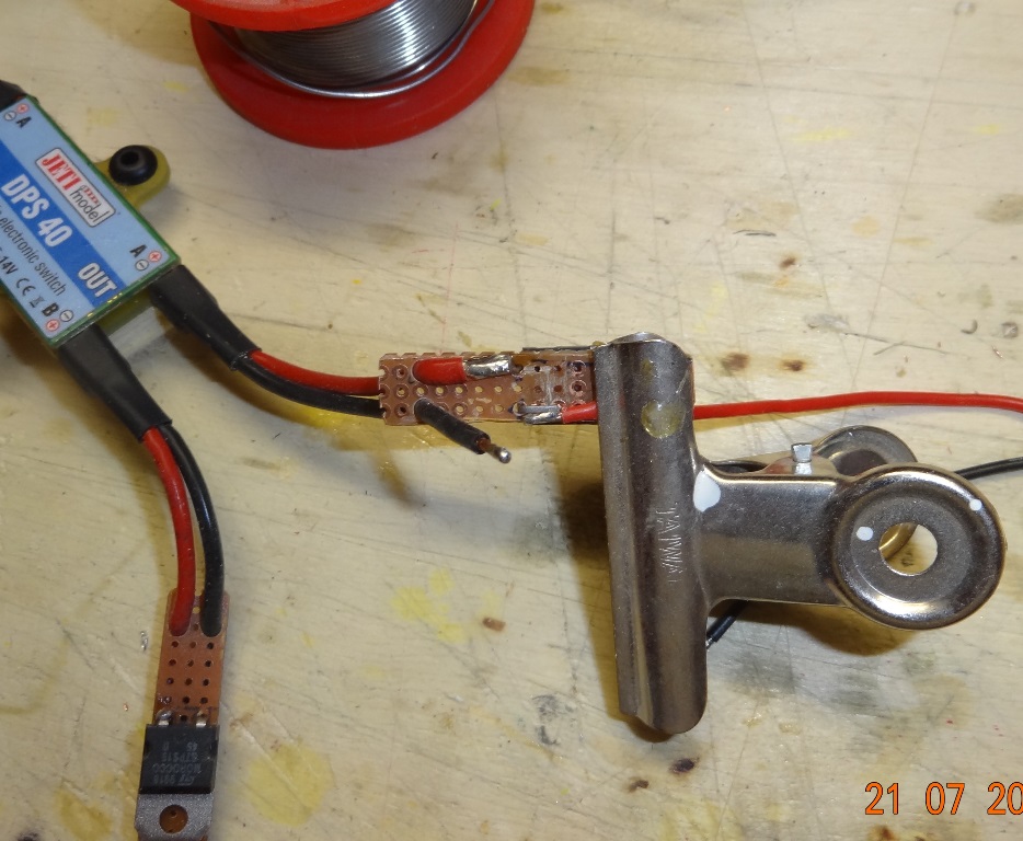

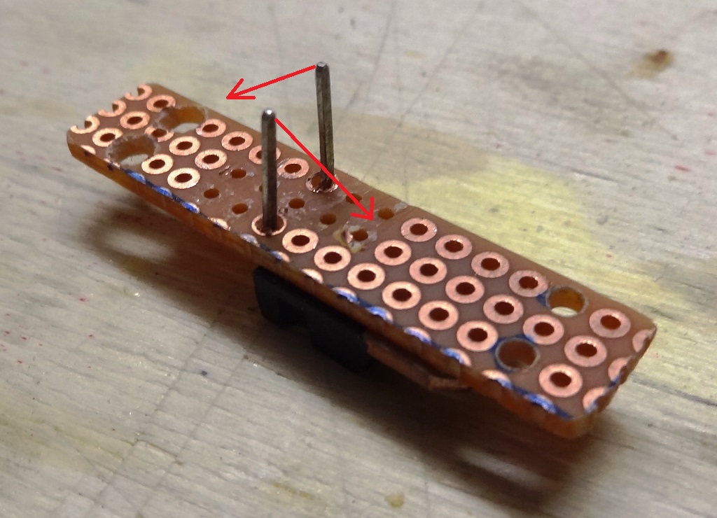

J'ai fixé la diode sur une petite platine epoxy (L'épingle donne l'échelle). Elle est collée avec une goutte de cyano et les pattes sont repliées de l'autre côté dans des sens opposés:

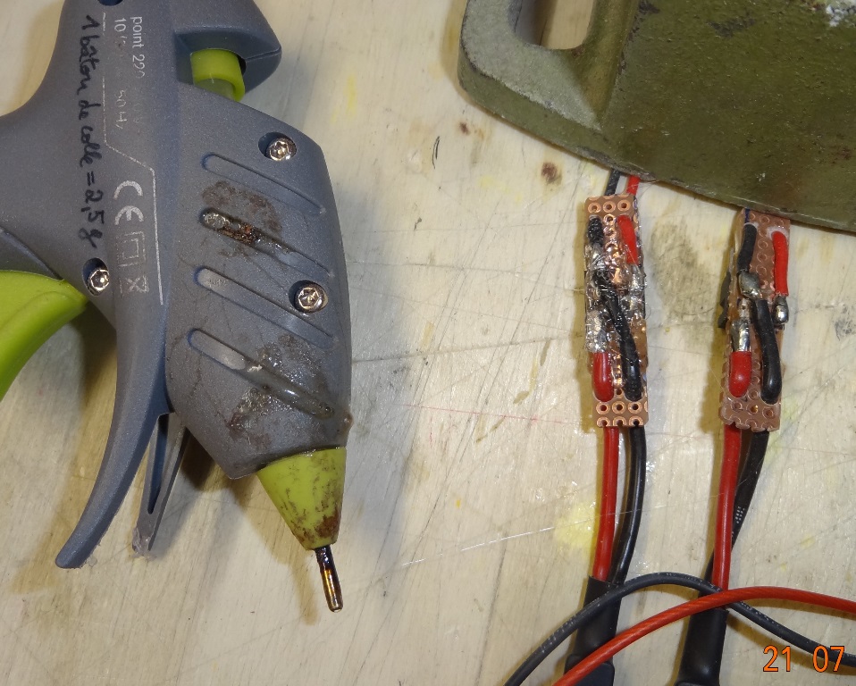

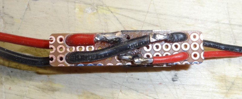

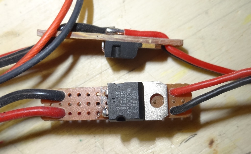

Quelques vues du câblage :
Et pour terminer un peu de colle chaude puis de la gaine thermo pour une finition propre

Pour le montage d'une diode il faut repérer le + (anode) et le - (cathode). Sur celles que j'ai employées on lit sur la partie radiateur alu A et K pour les différencier, mais ça peut être variable suivant les fabrications.
Elle se monte sur le câble rouge, en sortant de l'accu sur le +. Le - en aval. Si on ne trouve pas d'inscription un multimètre testeur de diode indique un courant (ou un signal sonore) lorsqu'on met la pointe rouge sur l'anode et la noire sur la cathode. Et pas de courant lorsqu'on inverse.
