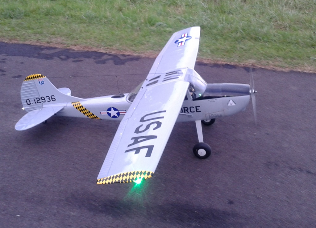

Un souvenir du "maiden flight alsacien"

Merci pour les photos
, il me faudra reprogrammer le contrôleur d'éclairage Ulinight, les phases étaient décalées par rapport à ce que j'avais programmé, normalement, au premier cran, il n'y a que le "red beacon" qui pour être conforme à un L19 ayant servi au Vietnam, devrait clignoter lentement, le deuxième cran actionne les feux de position et le feu d'atterrissage. Sinon, l'accu que j'utilise est un Hacker 5S 4700mah, si je veux l'équivalent en 4S au même poids, il me faudrait de sacrés accus. J'ai effectué un vol de 6 minutes (plus les essais au sol) et lorsque j'ai posé, il restait 77% de capacité de
. D'autre part, ce n'est pas très connu mais le Bird Dog grandeur était équipé du moteur 6 cylindres Continental O-470 de 213CV, le même qui équipait les Cessna 185 bien plus lourds, ce qui le rendait très agile et lui permettait de décrocher rapidement lorsque la situation devenait scabreuse. Donc mon 5S n'est finalement pas totalement décalé
