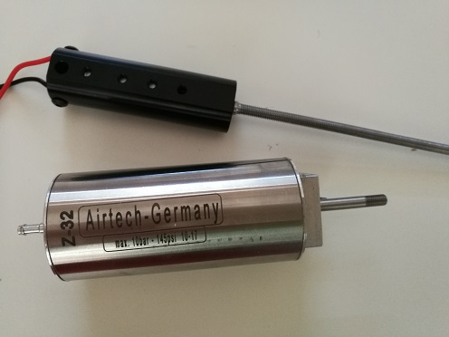

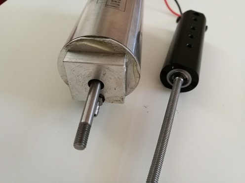

Je les modifie en électrique et remplace les vérins Airtech par des RS666 black spécials high torque de chez Lado.
La modif n'est pas trop compliquée pour le train principal, un peu plus pour le train avant..
Je fais fabriquer des petits carrés en Alu qui vont se monter en lieu et place des vérins pneumatiques , puis par 2 vis, je fixerai les vérins électriques...j'attends toujours ces pièces :x :x

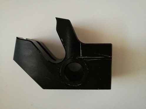

Pour le train avant,pour que la tige du moteur passe de part en part, il faut usiner le bloc central et raccourcir la jambe de train.

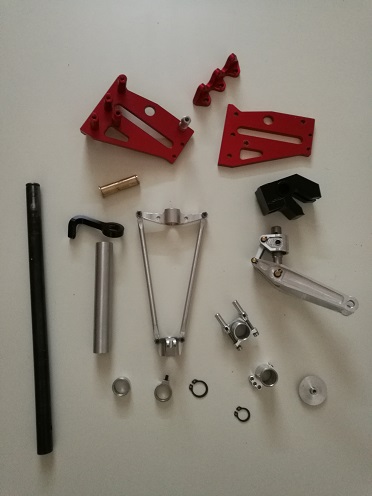

Donc, désassemblage du train.

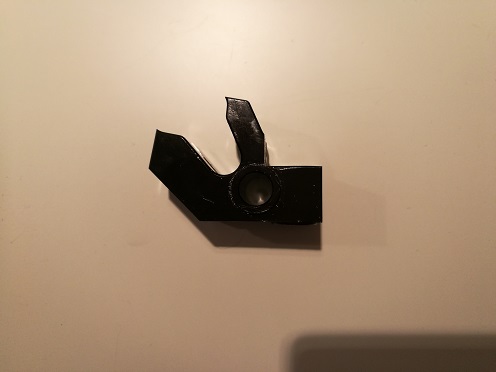

et voici le bloc qu'il faut retailler pour que l'axe passe. je réduit de 8 mm.
Avant
Après

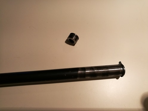

Coupe de la jambe et refaire la gorge du circlips
Voili voilou, nickel chrome.. 8-) y'a plus qu' à remonter le tout..
Re: Sukhoi 27 "Flanker"
bien bien la gorge du circlips tu l'a faite comment ?

mig3 a écrit :bien bien la gorge du circlips tu l'a faite comment ?
Bricolage maison!
J'ai fixé sur ma dremel à l'horizontal un disque et ai fait tourner l'axe dans un mandrin..
Bravo pour cette modification de train et aussi pour l'astuce de la réalisation de la gorge du circlips.
