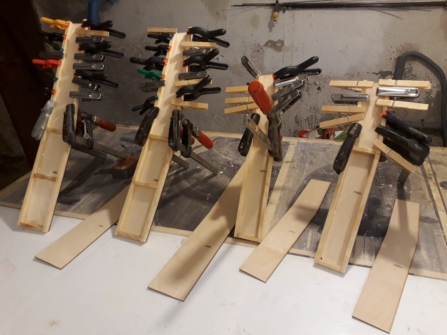

Fabrication de 4 clés d'ailes, avec séances de torture pour les baguettes de pins qui servent d'ossatures collées entre deux plaques de ctp aviation.
mise en forme des baguettes de pins
reste plus qu'à fermer les "boîtes".
derniers collages sous pression

Comment as tu cintré les baguettes de pins?

danhz a écrit :Comment as tu cintré les baguettes de pins?
Dernière modification par François le 28 nov. 2017, 21:17, modifié 2 fois.
François
Messages : 342
Re: Gros projet DC3
Message par François »
en 1er j'ai collé la première partie des baguettes sur le coté le plus long,
une fois séché je les mouilles à l'endroit où ils doivent prendre forme ça rend le bois plus souple,
puis en les coinçant avec de gros sert joint pour les forcer à se courber selon mes exigeances!!!! ;) pour la deuxième partie du collage
