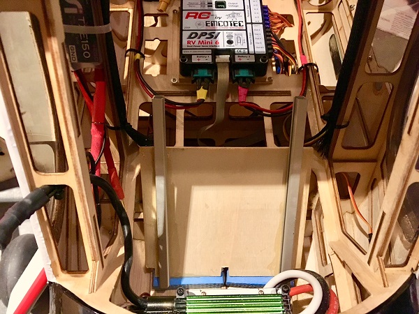

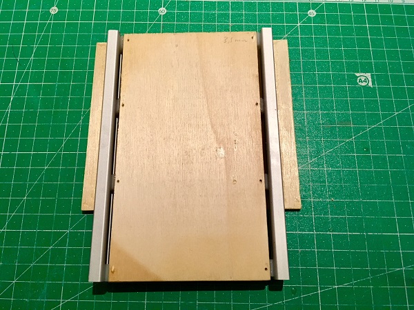

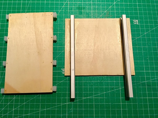

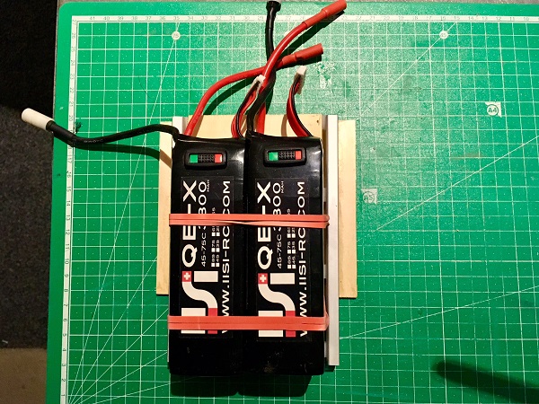

J'arrive au bout du chantier, j'ai préparé la platine qui recevra le pack d'accus. Pour une mise en œuvre rapide, j'ai collé deux rails pour rideaux sur une planchette de CTP dans lesquels coulisse la platine dont les bords ont été garnis avec des glissières pour rideau. Le support a ensuite été collé dans le fuselage. Comme la platine est fixée à 45° dans le fuselage et qu'avec le pack d'accus elle frise les 1200gr. pour éviter que tout ce bazar ne vienne enfoncer le fond du fuselage en cas d'atterrissage un peu dur, un arrêt en CTP dédoublé de deux pièces en mousse compacte, feront office d'amortisseurs au cas où. Le tout a été collé à l'époxy 20 minutes. Les accus seront maintenus sur la platine au moyen de bandes velcro...

Bien vu ton chariot avec les tringles de rideaux !
En plus de l'amortissement vers le bas je suppose que tu prévois aussi un verrouillage vers le haut, même si le wilga n'est pas un avion de voltige, il pourra parfois se trouver les roues en l'air

Rien de tout cela Armand, avec la vitesse centrifuge produite lors de tonneaux déclenchés, le pack d'accu restera en place, je totalement confiance en mes notions de physique
Plus sérieusement, j'ai prévu une bande velcro fixée à l'arrière du support et qui viendra se rabattre sur le pack.

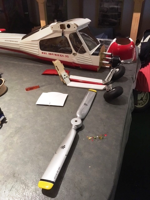

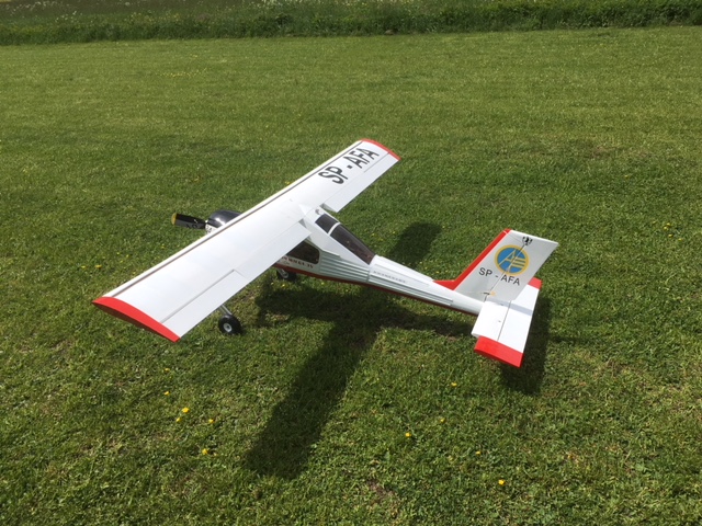

Wilga suite et fin.

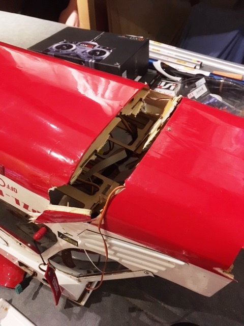

Le Wilga a effectué son premier vol la semaine dernière. Comme je n'avais pas mes accus 5S 5000mah, j'ai utilisé un pack de 3300mah et réglé mon chrono sur 4 minutes. Le vol en lui même s'est bien déroulé, le modèle était sur motorisé, ça on s'y attendait, par contre, après 3 minutes et demi de vol, alors que j'étais en vent arrière à une dizaine de mètres du sol, le moteur s'est arrêté sur panne d'accus et j'ai dû poser dans un champ. Malgré le relative faible vitesse, le train a été arraché et ma belle hélice Biela Wilga brisée
. En soit ce n'est pas grave et la réparation m'aurait permis de renforcer cette zone du fuselage, par contre ce qui me dérangeait le plus, c'est que même avec des accus 5000mah, l'autonomie ne m'aurait pas permis de raisonnablement faire du remorquage. Il m'aurait fallu revoir ma chaine de propulsion. Le modèle avait un autre défaut, avec son train encombrant, il était difficile de lui trouver une place pour le ranger.
J'ai donc décidé de me séparer du modèle qui a trouvé un nouveau propriétaire dans notre club
. J'ai par contre démonté toute l'électronique qui sera utilisée pour le DHC Beaver H9

Un peu dommage quand-même après tout le travail que tu lui as consacré, mais c'est ton choix !
En regardant le train arraché on constate que c'est pratiquement le même système de traverse sur tous les kits. Je n'ai pas connaissance de renforts longitudinaux. peut-être un choix volontaire pour faire office de fusible ?
