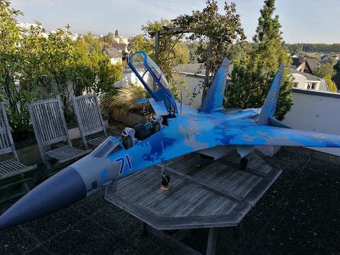

Assemblage complet du jet:
pose sur la balance
résultat:
le bébé pèse 22,640 kgs à vide (UAT pleine), il pésera de l'ordre de 28 kgs au décollage.
Quant au centrage, il faudrait que j'ajoute 200 grs dans le nez. mais je pense refaire l'implantation des batteries plus avant afin de ne pas mettre ces 200grs.

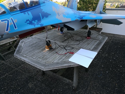

L'après midi fut consacré aux essais:
Une turbine n'a pas démarré, elle se met en défaut starter tout de suite, en cours d'analyse!
L'autre a bien fonctionné et j'ai pu faire une promenade sur la piste..
Le sono de Manu a relevé 120dB :(
Un feu de position qui ne fonctionne pas
une prise d'air au niveau d'un réservoir carburant
Une implantation des batteries dans le nez à revoir.
Une nouvelle séance d'essai est à prévoir quand le réacteur récalcitrant voudra bien démarrer.

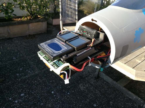

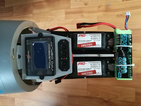

J'ai modifié le support de batterie:
il est un peu plus avant que l'ancien..

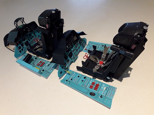

J'ai aussi installé un cokpit un peu plus maquette...

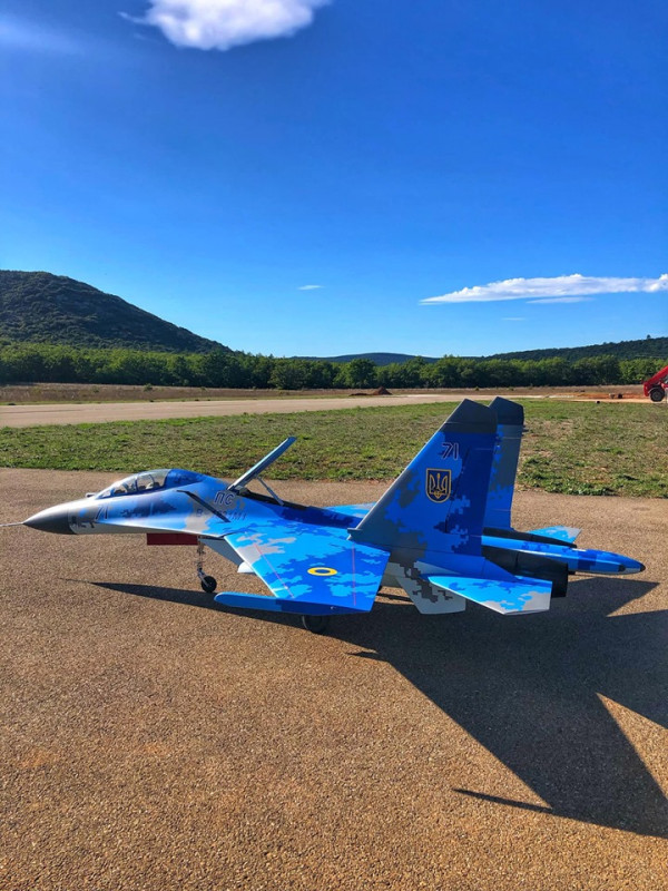

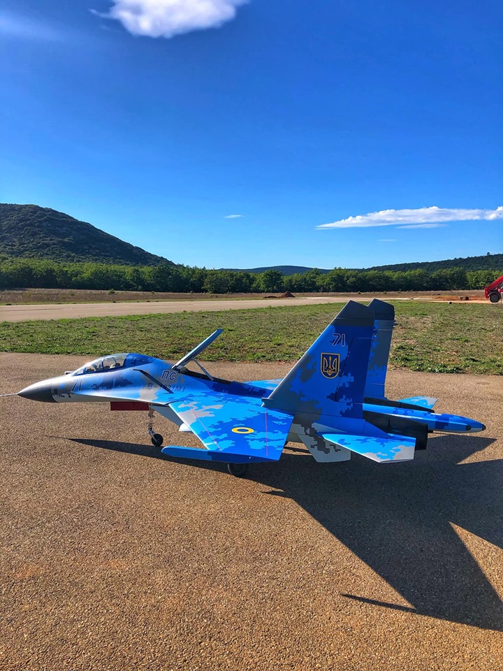

Et cela m'a amenè la semaine dernière dans le sud pour ses premiers vols!
petites photos avant:

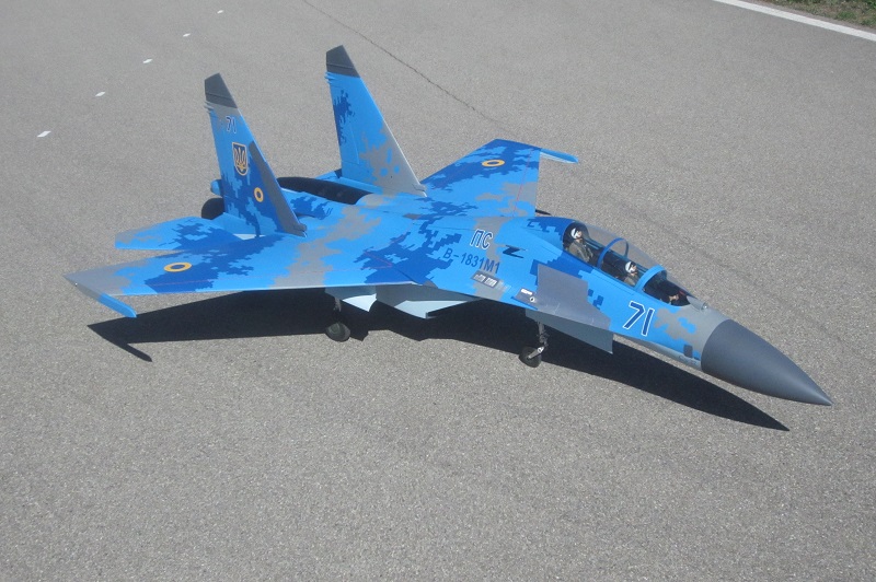

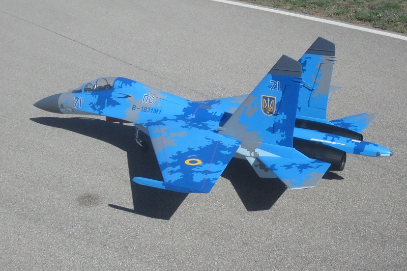

Avant son premier vol, nous avons revu l'ensemble du jet, cela nous a pris une journée! eh oui, quelques réglages furent nécessaires:
- refixer un servo dans la dérive
- vérifier le centre de gravité (au passage il a pris du poids (23.1 kgs)
- ajustage des trappes de train qui ont tendance à coincer..finalement, je les ai démontées pour les premiers vols

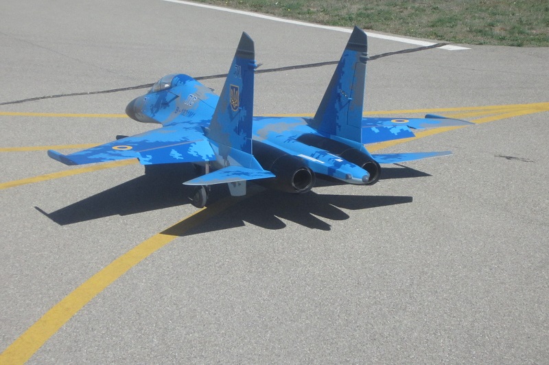

- essai de portée avec le même souci que le Prédator, j'avais une zone d'ombre radio derrière les réacteurs, mais là, j'ai réglé le problème avant de décoller :P .

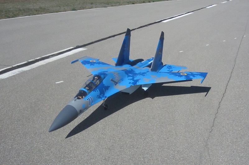

Le Sukhoi a fait 3 vols, tous en double commande, ça a limité mon stress!
le premier, Benoit a décollé et attéri, j'ai fait quelque tours en l'air.
le deuxième vol je l'ai fait de AàZ
le troisième par vent de travers, Benoit m'a rattrapé l'attéro qui se présentait mal.(pas assez arrondi)
Aux manches, on a une sensation incroyable, l'avion n'est pas vicelard, il donne une impression de lenteur, de stabilité, de légèreté malgré ses 28 kgs.. bref, que du bonheur!
