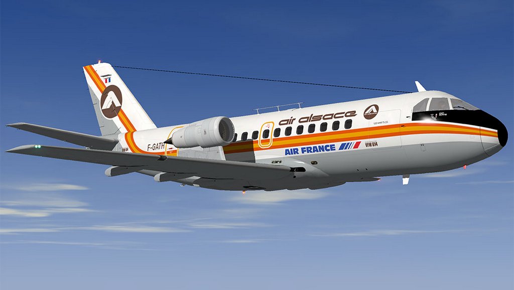

michel a écrit : ↑02 oct. 2019, 13:59 Et il me souvient que, sur ma machine, (le VFW 614) en cas de non fonctionnement de la fonction "ARM", la distance d'atterrissage était augmentée, car on considérait que l'action manuelle de sortie des spoilers, était plus lente qu'avec l'automatisme. Alors qu'il n'y avait qu'à appuyer sur deux boutons situés sur le pylône central, et bien à portée de main...Ca m'est arrivé à Colmar au décollage. Le réacteur gauche a bouffé une volée de pigeons juste avant la rotation (vers 170 km/h) et bien on a pas mis longtemps pour mettre un coup de poing sur ces foutus boutons pour sortir les spoilers. Et on s'est arrêtés avant le bout de piste...(debout sur les freins tout de même !!!!)
Voulant voir à quoi ressemblait un VFW 614 j'ai trouvé cette photo (Air Alsace !) Serait-ce celui qui a bouffé une volée de pigeons à Colmar ?
Re: Cours aeronautique
Merci Armand, en effet, très belle photo d'un des trois VFW 614 que nous avions à Air Alsace. Il y a une chance sur trois que ce soit celui là (F GATH) le "bouffeur de pigeons". Je n'ai pas souvenir duquel il s'agissait. Peut être en ressortant le carnet de vol de cette époque, et encore, je ne sais plus si je notais les indicatifs....Je vais me l'imprimer car je la trouve très belle (la photo, car l'avion, lui, ça se discute !!!!)
