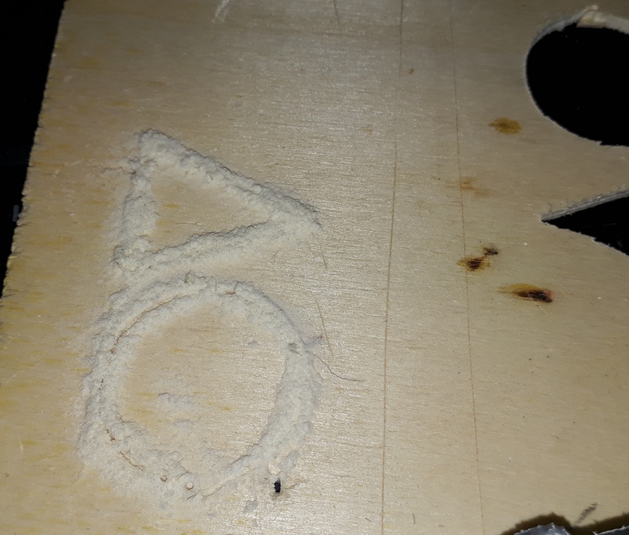

Une fois la fraise de 1 mm centrée j'ai fait quelques nouveaux essais.
Les découpes étaient bien plus propres, le bois moins arraché.
La fine sciure sur le CTP 3 mm témoigne du bon travail de la fraise (avancement 100 mm/mn)
A droite les découpes de hier, moins fines
