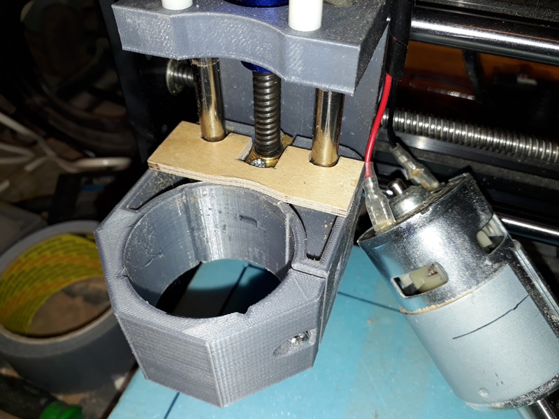

Une petite amélioration (déjà
) pour la CNC chinoise 3018 (il y a au moins une seconde machine similaire au SPMC

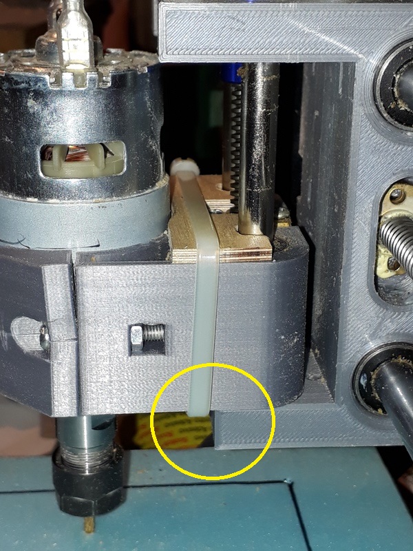

Les vibrations en cours de fraisage font sortir de leur logement les roulements linéaires qui guident l'axe Z. Ces derniers remontent parfois jusqu'à presque sortir entièrement de leur logement. Donc guidage moins précis.
(ils montent parfois plus haut que sur la photo, pour l'instant je les retenais avec un doigt pendant le travail de la machine, ce n'est pas le top
Alfred vient de me dire que j'aurais pu y mettre du frein filet, probablement une solution, mais j'avais déjà réalisé ce que je montre ci-dessous :
J'ai fixé une plaquette de CTP 3 mm, avec découpages ad-hoc à l'aide d'un rilsan au-dessus de ces roulements pour les maintenir en position Un point d'attention : il ne faut pas que le rilsan soit trop large sinon il empiète sur la partie fixe du bas, réduisant le débattement de la valeur de son épaisseur (bon, ce n'est pas critique) En publiant cette photo je me suis rendu compte que le support de broche réalisé en impression 3D est déjà fendu au niveau de la vis de serrage. Peut-être qu'un second rilsan perpendiculaire au premier sera bientôt nécessaire
Ces petits défauts ne me font cependant pas regretter cet achat premier prix qui me rend bien des services à en juger par le martyr que je viens de remplacer J'ai suivi Jacky en le remplaçant par une plaque de roofmat de 20 mm d'épaisseur , ce qui me donne davantage de profondeur pour planter mes épingles de fixation. En dimensions du roofmat j'ai dépassé largement le plateau pour créer des surfaces de collage autour de la surface de travail (le scotch large gris qui se déchire à la main est très pratique pour cet usage (en plus des épingles si nécessaire ou pour des pièces dures inadaptées aux épingles)

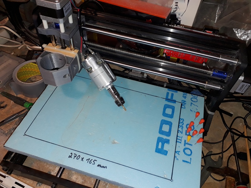

Il reste suffisamment d'eau sous la quille de la fraise pour des pièces de plus de 20 mm d'épaisseur également (j'ai relevé légèrement la broche à cet effet)
Je rappelle que la dénomination 3018 correspond théoriquement à une surface de travail de 300 x 180 mm. C'est qui est mentionné dans le descriptif.
La réalité est inscrite sur le roofmat !

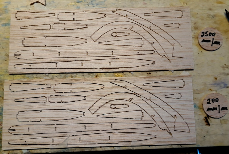

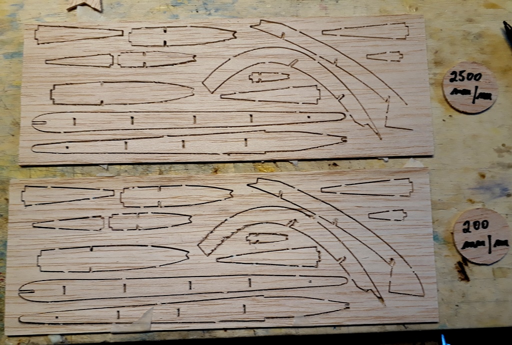

Voici quelques pièces découpées d'abord à 200 mm/mn, puis à 2500 mm/mn
Les imperfections qu'on voit surtout sur la pièce courbe du bas ne proviennent pas de la vitesse à mon avis, mais du sens des fibres du bois, de sa dureté variable par endroits et du sens de rotation de la fraise, qui arrache davantage dans certaines conditions. Le phénomène se retrouve cependant un peu moins à grande vitesse.
A noter également qu'à 200 mm/mn j'avais rencontré un phénomène voisin de ce que j'avais évoqué avec le plexiglass. La fraise s'est entourée d'une masse gluante de roofmat fondu qui en a limité les performances. Ce phénomène a disparu à grande vitesse mais j'avais aussi limité le dépassement en profondeur à 0.5 mm contre 1 mm avant (contre partie : en haut à droite, en vue de dessous, une partie de pièce où la fraise n'a pas traversé) .
Globalement le résultat est un peu meilleur à grande vitesse.
A noter cependant que la vitesse de découpe globale n'augmente pas avec le même facteur que la vitesse d'avancement.. Les accélérations, décélérations, réalisation d'attaches ou passages d'une pièce à l'autre, sont des facteurs de ralentissement.

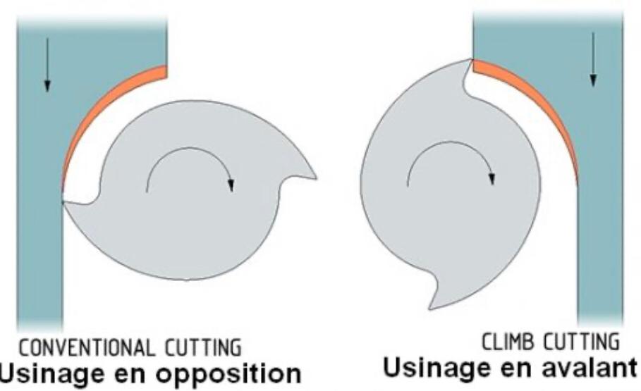

Le balsa étant très mou les fibres ne portent aucune résistance à la lèvre de coupe de l’outil et donc le balsa et refoulé mais pas coupé...
De plus il y a deux façons d’effectuer un fraisage:
- en avalant
- En opposition
Ceci et vrai pour toute sorte de matière. (Balsa ?)
Privilégier- En opposition.
Je pense que pour un fraisage balsa avec des fibres très molles ceci peu avoir une incidence plus prononcée sur l’état de surface/coupe de la pièce.
En fonction de l’arête propre de la pièce que je veux récupérer, le sens du fraisage devra se faire vers la gauche ou la droite...en prenant en compte la complexité des fibres du balsa.
Essais à faire.
Ou congeler le balsa pour le rendre plus dur, donc des fibres raides...
Une avance trop rapide et contre-productive, l’arrachement des fibres est sûrement plus prononcé.
- en avalant
- En opposition
Essais à faire.

Mes déplacements sont à 2000 mm/mn à 100mm près.
Merci pour vos retours

Es-tu sûr pour "en opposition" ? J'aurais tendance à faire l'inverse pour éviter l'arrachement.

Jacky, tu confirmes ma vitesse expérimentale. je vais donc me caler sur 2000 mm/mn
