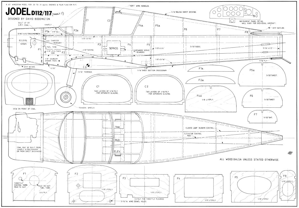

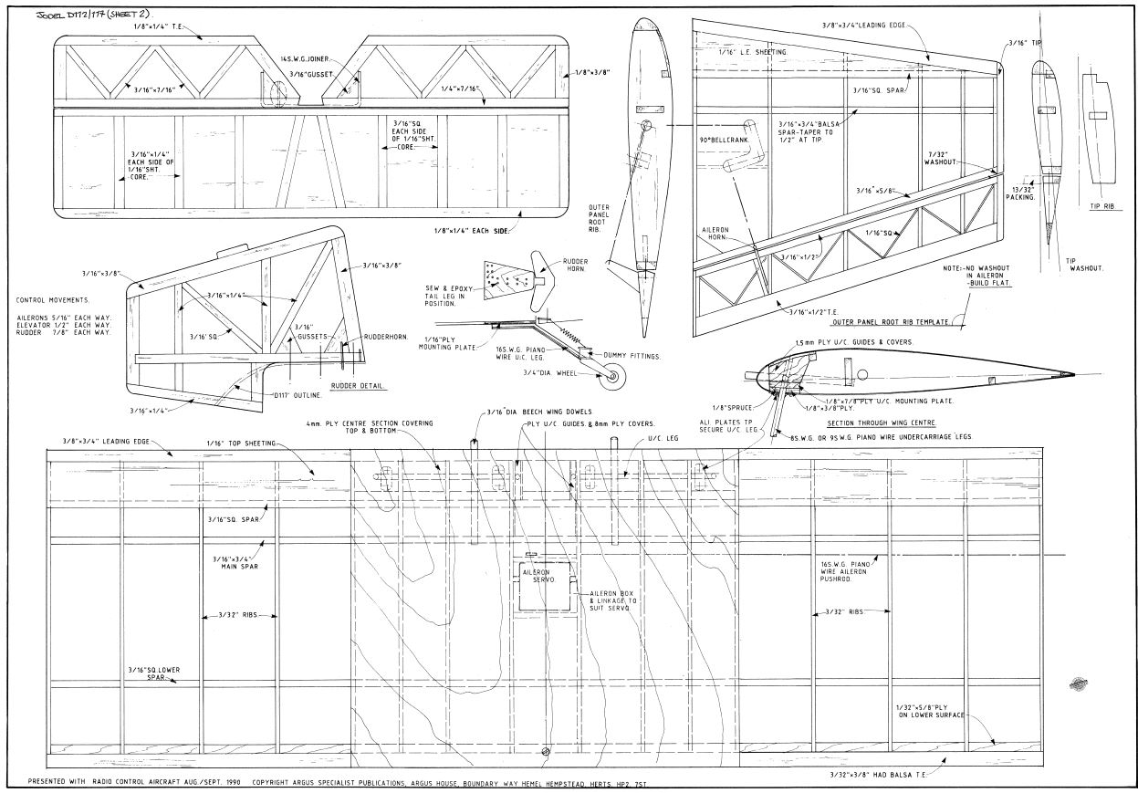

Jeanmi connaissait mon goût pour ce genre d'avion (j'avais souvent parlé d'un DR 400, c'est un peu différent bien sûr)
En se lançant lui-même dans le projet il m'en a parlé et voilà que je viens d'accrocher aussi
Compte tenu de la taille (1.15 m) il s'agit presque d'un parkflyer, mais les deux seront motorisés en thermique 4T.
Les dimensions des pièces permettent aussi leur réalisation sur ma modeste CNC
C'est donc parti pour l'aventure ...

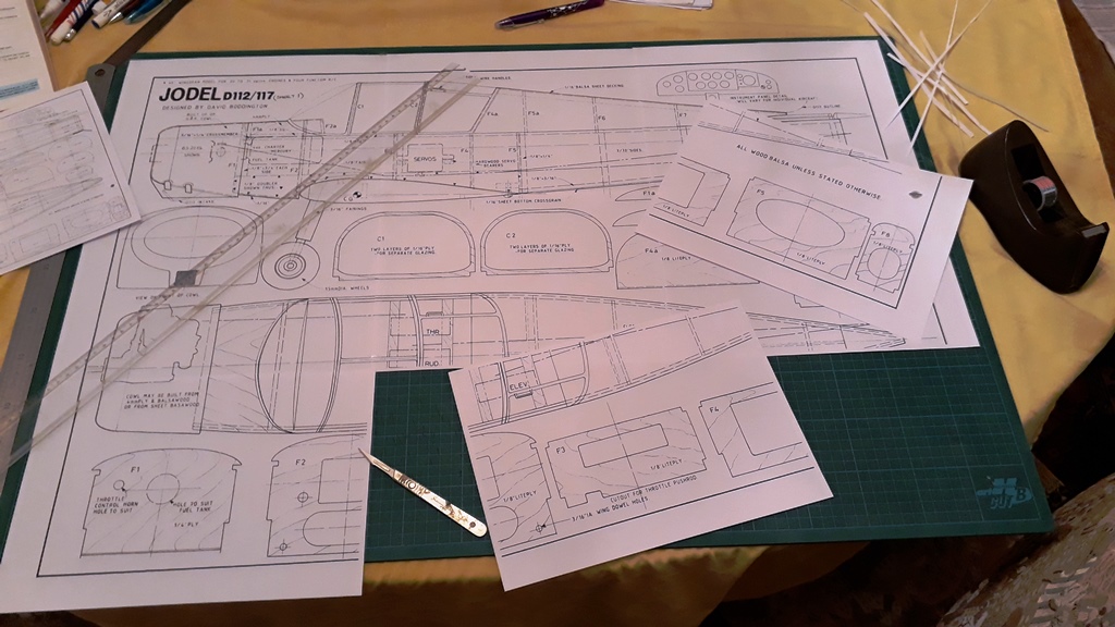

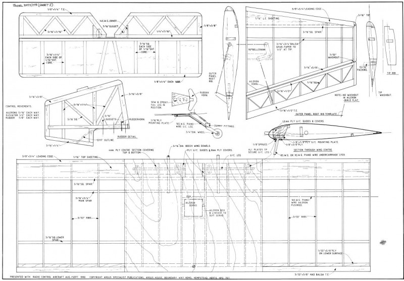

Si quelqu'un d'autre devait être intéressé, je possède le plan en pdf échelle 1. Il pourra bien entendu aussi bénéficier des découpes CNC
RAJOUT POSTERIEUR : L'avion a finalement été réalisé avec un agrandissement de 1.2 pour donner une envergure de 1.37 m soit une échelle 1/6 par rapport au grandeur.
Les pièces principales ont été redessinées à cette échelle pour une découpe CNC. Les fichiers .dxf sont disponibles en téléchargement à la page 18 de ce post
ce soir assemblage du plan à partir d'impressions A4

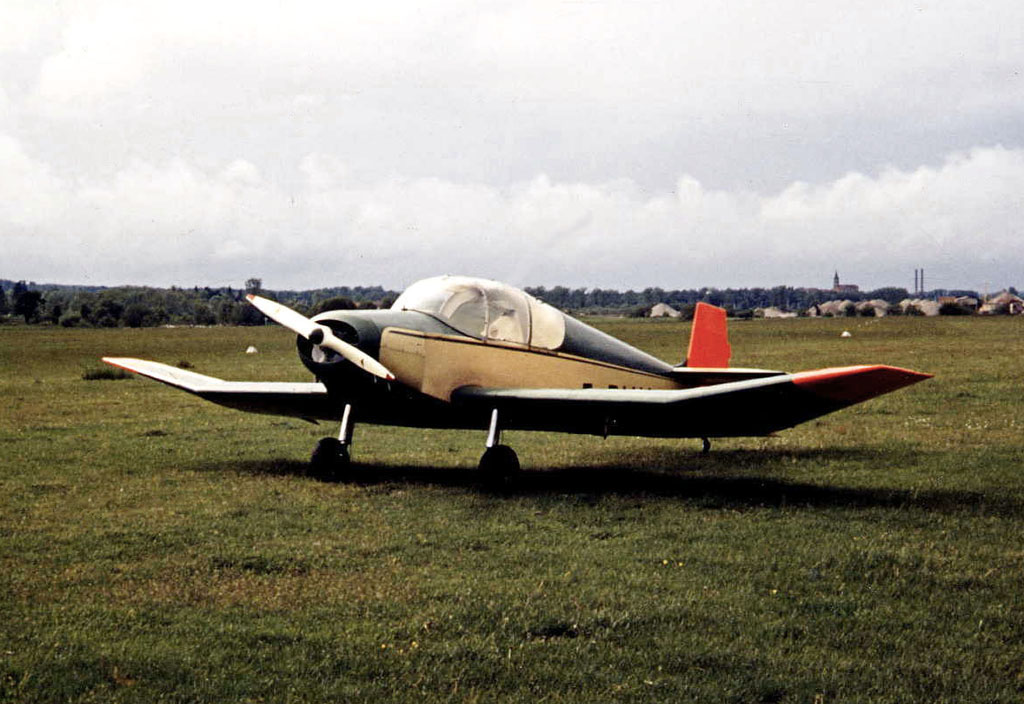

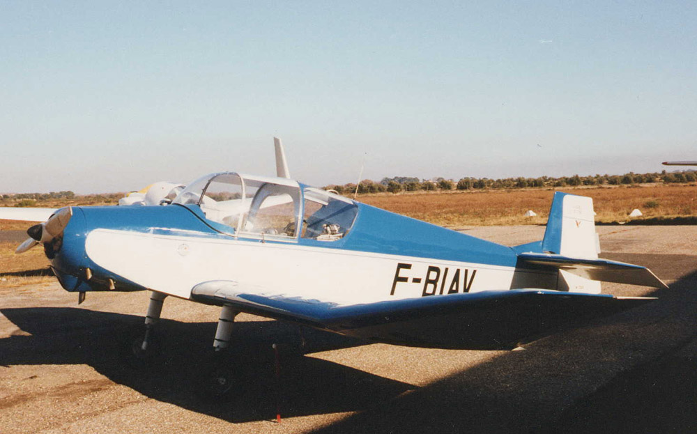

jeanmi, nous avons collecté les mêmes photos sur le net, recherche de déco oblige ;)
Michel, je viens de retrouver le F-BIAV avec 3 déco différentes. Logiquement le tien est celui qui a dérive rouge
Je suppose qu'il s'agit toujours du même qui a changé de propriétaires successifs ?

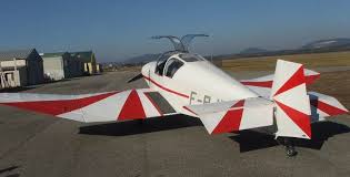

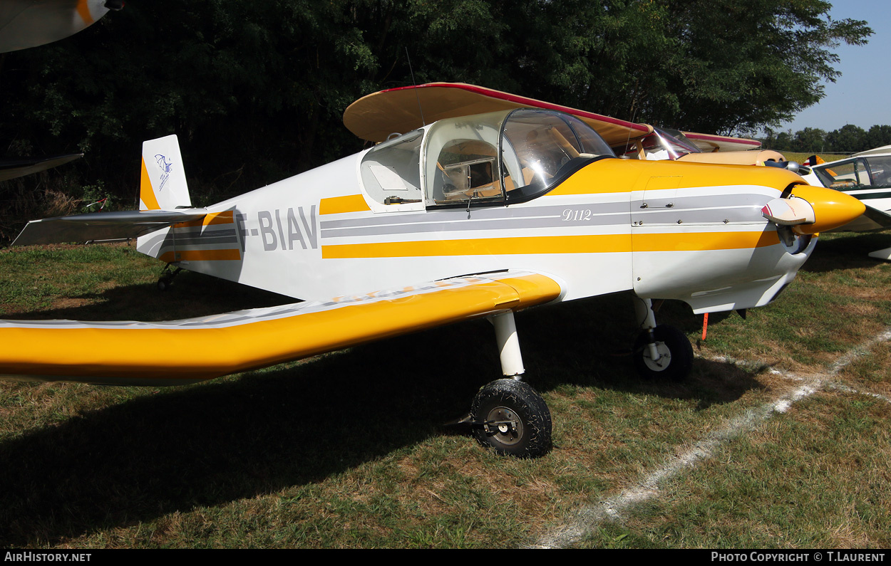

une idée de livrée Armand ;)
Messages : 5173
le jaune est très beau et sous la peinture on retrouvera peut-être les empreintes de Michel :)

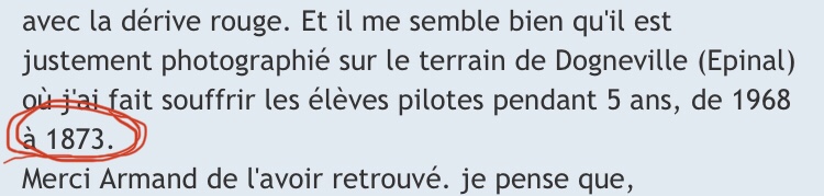

Oh Armand, oui, c'est bien "mon" 112 que j'utilisais à l'Aéro club Vosgien à Epinal. Je constate qu'il a souvent changé de couleurs, à Epinal, c'était le (plus moche...) vert et jaune avec la dérive rouge. Et il me semble bien qu'il est justement photographié sur le terrain de Dogneville (Epinal)
où j'ai fait souffrir les élèves pilotes pendant 5 ans, de 1968 à 1973.
Merci Armand de l'avoir retrouvé. je pense que, actuellement, il est au paradis des vieux avions. RIP Biav,, je pense souvent à Toi...... : :( :(
Dernière modification par michel le 01 avr. 2020, 23:16, modifié 1 fois.
Messages : 5173
Pas sûr qu'il soit au paradis des vieux avions, à l'aéroclub des Murets il est photographié en 2004
Dernière modification par Armand le 01 avr. 2020, 21:15, modifié 1 fois.
Poisson d’Avril... :o
Messages : 2502
:lol:
