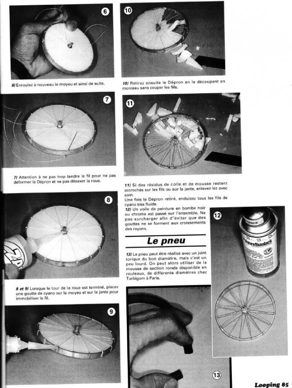

Bonsoir je cherche un tuto ou une video pour fabriquer des roues a rayons

sergio a écrit : ↑06 mai 2020, 21:01 Bonsoir je cherche un tuto ou une video pour fabriquer des roues a rayons
Tu trouvera un tuto sur Retroplane.net ;)

Dans mes archives j'ai aussi trouvé ça (en cliquant sur les photos cela devient à peu près lisible, j'ai été obligé de transformer mon .pdf en scan d'écran pour une question de taille limite sur ce forum):
(S'il devait encore y avoir des droits sur cet article, merci de me le faire savoir afin que je le supprime immédiatement de ce forum)
