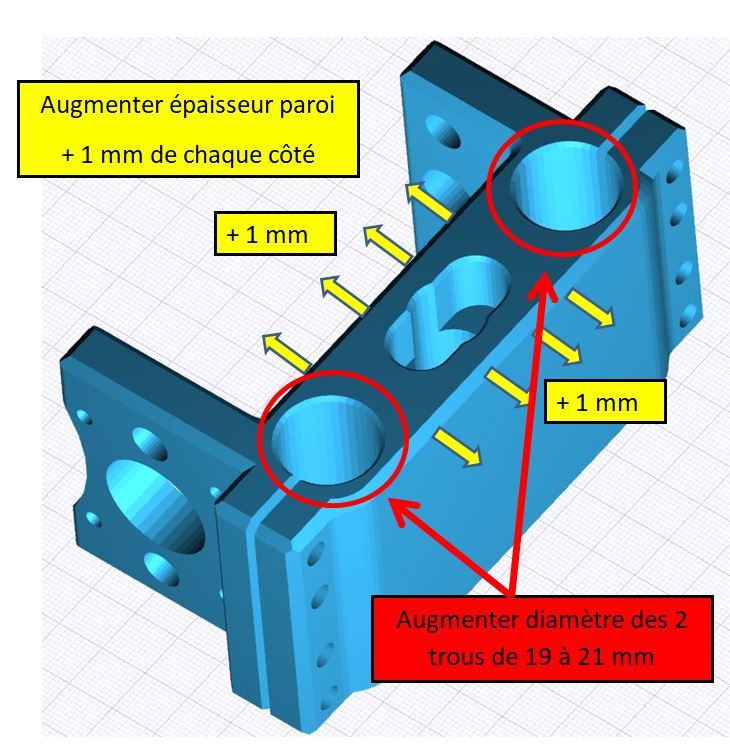

Bonjour,
Je cherche à imprimer en 3D la pièce ci-dessous (Il s'agit d'un chariot x d'une CNC)
J'ai récupéré cette pièce sur le net au format .dwg (AutoCad ou équivalent), mais pour mes besoins il faudrait agrandir les deux trous devant recevoir un roulement linéaire, ce qui nécessitera aussi une augmentation de l'épaisseur de la paroi.
Je possède Turbocad (version 3D) qui me permet cette manipulation, mais je n'ai aucune expérience autre qu'en 2D avec ce logiciel. J'ai tenté de modifier la pièce, mais j'ai vite compris qu'il me fallait un investissement sérieux en apprentissage pour y arriver :oops:
Quelqu'un de plus à l'aise que moi sur AutoCad ou autre logiciel acceptant les .dwg pourrait-il me donner un coup de main pour cette manip
merci d'avance :)

Re: (REALISE) Qui sait modifier un fichier .dwg d'une pièce 3D ?
Alfred est en train de modifier le fichier source .stl avec Fusion 360
Merci Alfred ;)

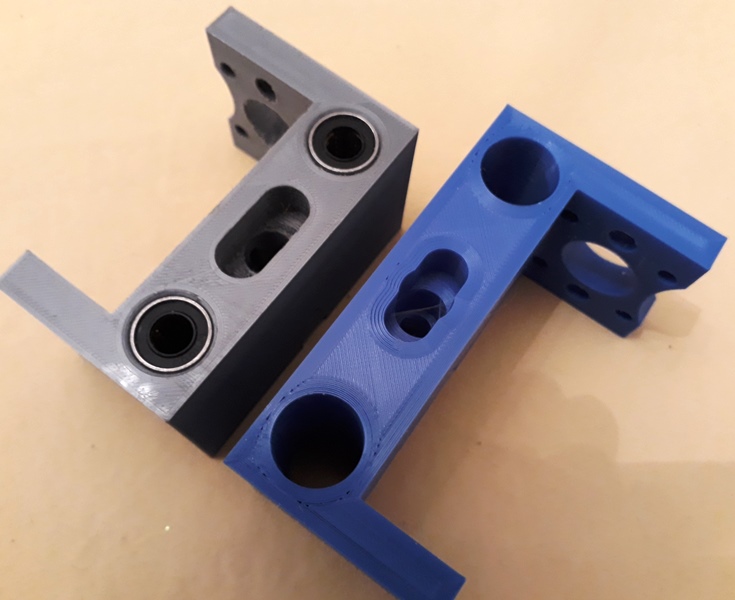

merci Danhz,
grâce à l'aide d'Alfred la pièce, un peu simplifiée, est déjà imprimée.
Ci-dessous la nouvelle en bleu à côté de celle qu'elle va remplacer sur une CNC à venir ...
200 g et 23 heures d'impression tout de même :roll:
