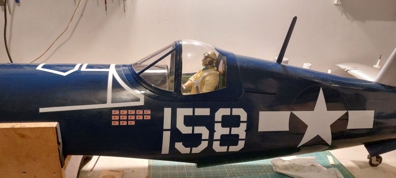

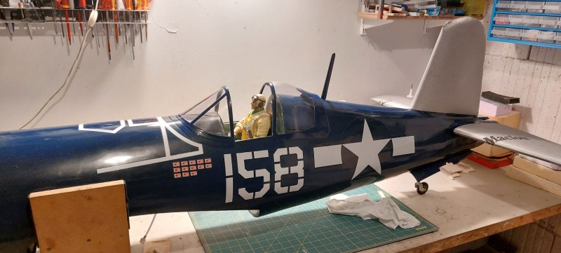

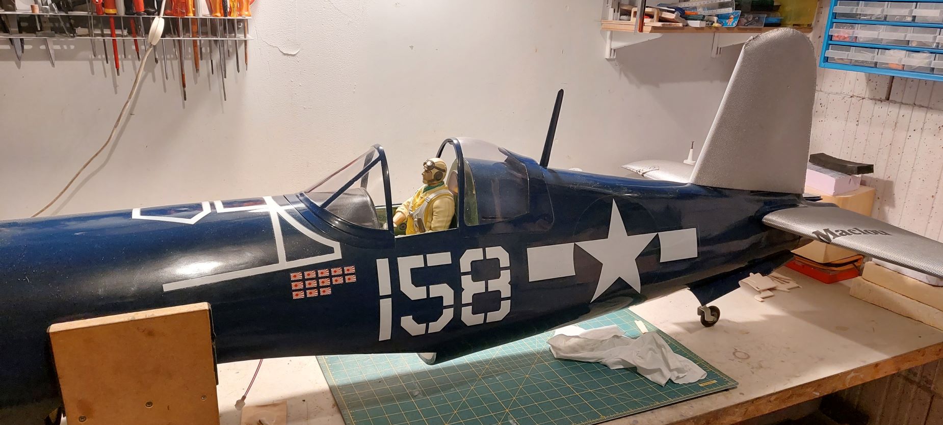

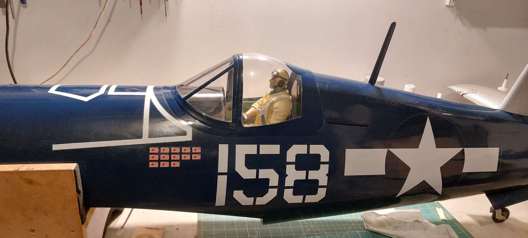

Depuis le temps qu'on me fait la remarque, et bien c'est fait, voila mon pilote de l'US NAVY en tenu guerre du pacifique, qui a pris place dans le corsaire :P
Mais voila, le problème c'est son poids, 210 gr, situé en arrière du CG à 37 cm :oops: .Le plomb de centrage lui aussi ce situe à 37 cm, mais en avant du CG (c'est mieux :D ).
Je sais que mon Corsair est centré plutôt avant. Donc pour éviter de rajouter 200 grs de plomb en plus à l'avant (soit 410 grs au total avec le pilote), pour les prochain vols, à la place du pilote, je mettre du plomb (aller de 50 grs en 50 grs) pour voir jusqu'à ou je peux aller pour garder de bonnes qualités de vol.

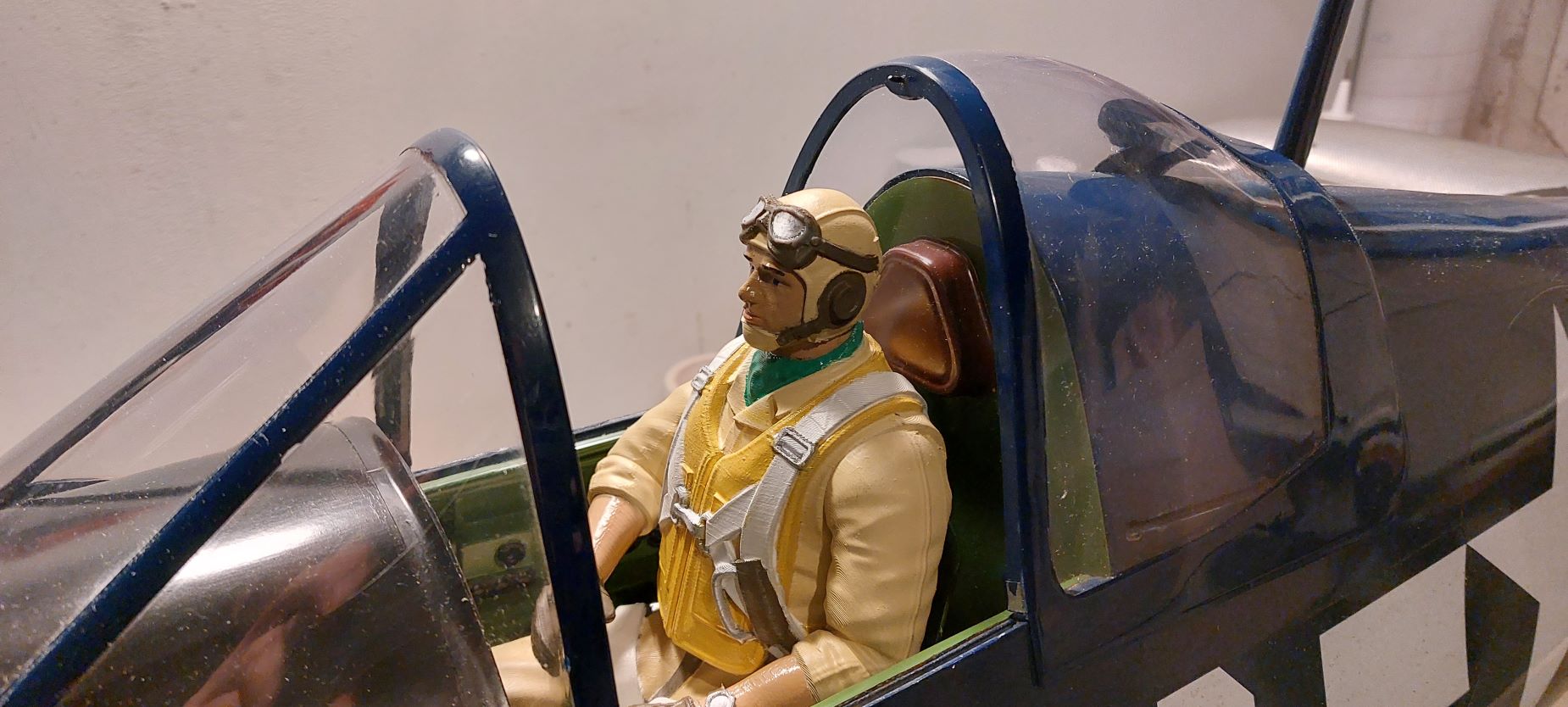

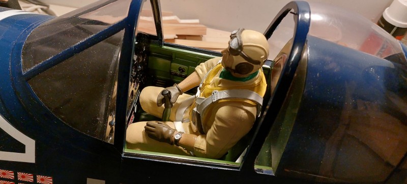

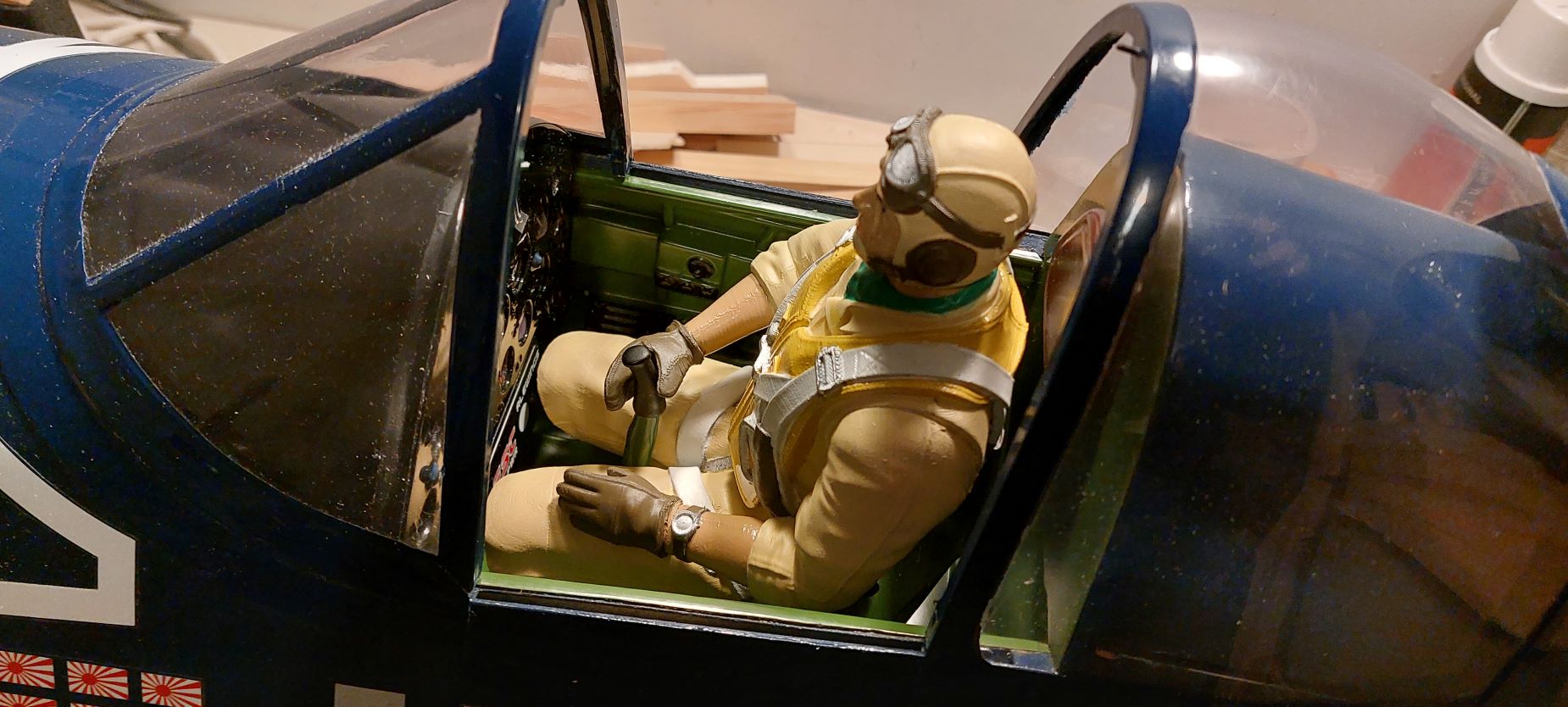

Re: F4U à yoyo
beau travail de peinture. Et d'impression 3D je suppose
Re: F4U à yoyo
Oui Armand c'est un pilot imprimé en 3D.
J'achète tous mes fichiers pour l'impression 3D des pilotes chez le même concepteur.
https://www.cgtrader.com/designers/maxgrueter
Pour le pilote du TB30 ce sera celui là (au 1/3,34 , 2 jour d'impression juste pour le buste :shock: )
https://www.cgtrader.com/3d-print-model ... -jet-pilot
