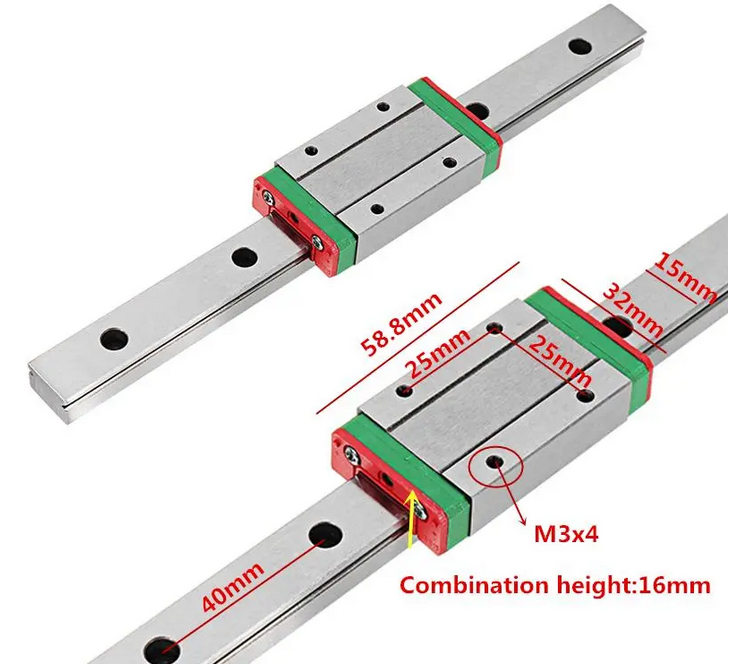

Le châssis que tu as commencé à dessiner est très beau avec les profilés V-Slot. J'en ai aussi utilisé . Mais, même si j'aime la mécanique et que ces profilés donnent de bons et beaux résultats, si j'avais à recommencer je me contenterais d'un châssis bois. Cela me semble tout aussi solide en étant beaucoup plus économique. Je fixerais solidement sur ce chassis des rails de guidage MGN (j'utilise des MGN 12 sur la mienne) ou des SBR. Surtout pas des axes optiques suspendus dans le vide comme sur la 3018 (à moins de les choisir très épais)
Magifit MGN 15 a.PNG (446.7 Kio) Consulté 3488 fois
Voici un exemple en vidéo
https://www.youtube.com/watch?v=qab0aceb7uw
https://www.youtube.com/watch?v=TTEhwzCbWMA
mais il y plein d'autres exemples sur le net.
Il y a 2 principes pour les mouvements sur les axes :
- le plateau qui se déplace selon Y comme sur la 3018, je pense que c'est valable si on n'a pas besoin d'un très grand débattement en Y. Je suis à 220 mm, je pense qu'on pourrait aller jusqu'à 300 mm, au-delà cela nécessiterait trop de place en profondeur. cette solution me semble techniquement la plus simple.
- Un "pont roulant" qui se déplace au-dessus du plateau fixe (X ou Y selon la configuration qu'on souhaite). Je n'ai pas d'expérience, c'est probablement la solution pour des surfaces de travail plus importantes. Il faudra soigner les guides de ce portique.
Mais ceci dit, à chacun son besoin et si la surface de travail de la 3018 te convient, pourquoi ne pas y installer ta bonne broche (je n'ai aucune action dans la vente des pièces CNC :lol: )

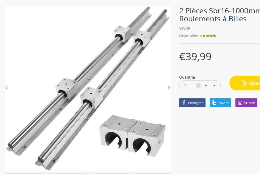

Tu sembles inquiet pour la précision du positionnement des vis à bille. Effectivement si la vis est guidée par un roulement à l'extrémité opposée au moteur pas à pas il faut être précis, j'en ai fait les frais car mon chariot bloquait en fin de course. J'ai tout simplement supprimé le roulement et ma vis n'était plus guidée que par un trou dans le flanc d'un diamètre légèrement supérieur (+ 5 à 10/10° de mm). Voir page 19, publication du 8 novembre. On voit nettement la vis "se promener" à cette extrémité lorsqu'elle tourne, mais c'est sans conséquences sur la précision du déplacement
Et même si tu choisis une structure V-Slot il faudra réaliser à minima les flancs supports du chariot X en bois ou mieux en plaque alu 10 mm, comme sur ta MAX. Les premières CNC 3018 (avant la version PRO que je possède avaient toutefois une structure entièrement en équivalent V-Slot. Cela a été abandonné, je n'en connais pas la raison
Ici effectivement, par le desserrage des supports d'axes on peu facilement corriger un point dur.
3018 1ere version.JPG (56.1 Kio) Consulté 3455 fois
bon courage pour ce projet ... C'est toujours un beau challenge. Je garde un excellent souvenir de mes deux nouvelles machines réalisées successivement.

Tu as déjà résolu là les problèmes d'ajustement que je viens d'évoquer et je note que tu utilises les rails MGN, un bon choix à mon avis. Les miens, des MGN 12 avec chariot large, n'ont aucun jeu dans aucun sens.
