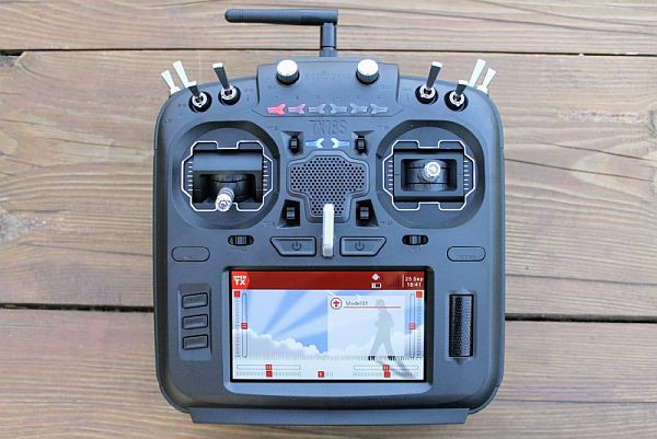

Bonjour Messieurs,
Comme déjà annoncé, je suis allé récupérer mon nouveau planeur (Radian XL) mais ce dernier est en BNF, quand le premier était en RTF. Je dois donc pour la première fois faire le binding avec ma radio qui jusqu'à présent ne m'avait servi que sur simulateur. Mes questions ne portent pas sur la programmation car je sais que chaque radio est différente et la mienne n'est pas la plus simple, bien au contraire (elle tourne sous OpenTX, l'OS/formware de référence des radios de marques FlySky, TBS, FrSky, Turnigy et RadioMaster). Pour ceux qui s'intéresseraient à OpenTX, voici un document en français qui en explique les principes de base : http://rcaerolab.eklablog.com/opentx-la ... s-p1241540
J'ai donc quelques questions d'ordre général :
- Faut-il bien utiliser un switch 2 positions pour couper les gaz ? Je pose la question car la personne a qui j'ai acheté mon planeur m'a indiqué que ce qui se faisait c'était de ne pas utiliser le manche pour les gaz mais de réserver ce dernier pour les AF et de n'utiliser qu'un switch position pour le moteur (-100/+100). Validez-vous ce point ? Comment faites-vous ?
- Pour les AF j'ai lu qu'il n'était pas optimal de les mettre sur un slider mais plutôt sur un switch 3 positions voire un manche
- Quels sont les usages concernant le dual-rate (j'ai la doc du Radian qui me donne les valeurs) ?
- Est-il absolument nécessaire d'ajuster les courses des servos ou je peux m'en passer en tant que débutant ? Même question pour les expo.
- Conservez-vous la même programmation pour tous vos modèles ? Comment différenciez-vous les switchs et interrupteurs (manchons de couleur, mini étiquettes, par cœur avec l'habitude) ?
- Dois-je utiliser des modes (phases) de vols sur ma radio ?
- Mon planeur utilise un gyro que je dois donc annihiler, si je ne l'édite pas dans le mixeur de ma radio me confirmez-vous qu'il ne sera pas utilisé ou vaut-il mieux l'assigner (à un switch 3 positions ?) et le garder sur off ?
Ces questions contrairement à vous je n'utilise (et n'utiliserai) pas de radio de marque Jeti, Spektrum, Futaba, Graupner ou Multiplex et donc avant de me rendre sur le terrain je dois me documenter sur le fonctionnement de ma radio mais je n'ai pas connaissance des bonnes pratiques (enfin si mais américaines et allemandes pour l'immense majorité du contenu trouvé, ce qui ne correspond pas forcément aux usages en France).
Avant de vous poser mes questions je me suis appuyé sur un article de Modèle Magazine (http://rcaerolab.eklablog.com/les-diffe ... s-p1786922) mais ce n'est pas encore très explicite pour moi :)
Merci à ceux qui pourront m'aider car une fois sur le terrain (samedi et dimanche selon le climat) je doute de pouvoir être aidé étant le seul du club à avoir une radio sous OpenTX :)
